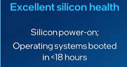

OS booted in <18 Stunden?
Früher Prototyp, überhaupt kein optimierter/angepasster BIOS-Code vorhanden, Training von RAM dauert ewig etc. Ist tatsächlich gut möglich, dass das eine reale Angabe ist für einen ersten Boot des Systems.
Ich verstehe das so, dass sie den OS-Boot durch hatten, <18h nachdem sie den Chip das erste mal aufgedreht hatten. Da hatten sie schon das ganze BIOS durch und eben auch das OS, ohne auf Bugs gestossen zu sein, die sie nicht schnell per Software-Aenderung umgehen konnten. Und Anpassungen der Software an die neue Hardware waren vielleicht auch noch nicht vollstaendig getestet (je nachdem, wie weit sie im Simulator testen konnten).
