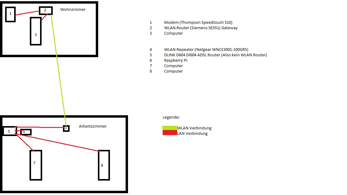

nein aber mehrere Switche. Das ganze sieht so aus. Modem -> WLAN Router -> WLAN Repeater über WLAN -> Umfunktionierter LAN Router (DHCP wurde deaktiviert, IP Adresse wurde so angepasst das die ersten 3 Oktetts 192.168.2 mit dem WLAN Router übereinstimmen, LAN Stecker vom Repeater befindet sich im LAN1 Port vom LAN Router. LAN2 ist der Raspberry Pi, LAN3 mein Windows PC, LAN4 ein Office PC mit Debian)

Du hast nicht im Ernst dein ganzen Geraffel über WLAN ans Internet angebunden? Du meinst so?:
Internet <-> WLAN-Router <-> WLAN Repeater <-> Umfunktionierter WLAN-Router <-> Server per LAN
Danke für dein Grafik, ist also im Prinzip so wie ich es mir vorstellte.

Ich war mal so frei und hab mich im Paint versucht. Anbei mein Netzwerkplan

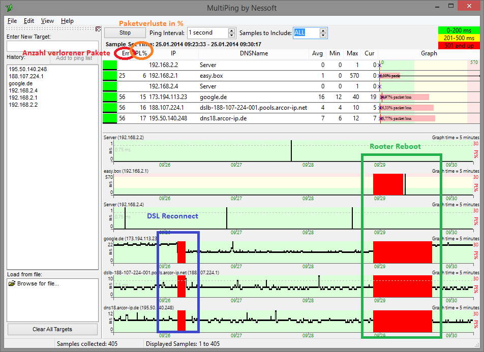

Man könnte auch mit weniger Aufwand herausfinden, wo der Fehler herkommt.
  • Installiere das oben verlinkte Multiping auf PC 6 oder 7 (wird doch Windows drauf laufen?)
  • Damit kannst du grafisch mehrere Pings gleichzeitig laufen lassen und auswerten. Füge in die Multiping Liste die IPs des Repeaters, des WLAN Router, des Modem und noch eine Internet IP (z.B. die Gateway IP deines Providers oder dessen DNS Server).
  • Starte mit deinen Freunden eine Session auf dem TS-Server. Dort wo ein paar rote Balken im Multiping auftreten hast du dann wohlh Paketverluste, wo es dauerhaft rot bleibt ist es dann tot.
  • Wird nur Google rot, hast du ein Problem mit dem Internet, wird auch das Modem oder der WLAN Router rot hast du ein Problem mit dem WLAN. Aber wie gesagt es nützt nichts ohne Last zu testen.
Zudem sieht man bei Multiping sehr gut, ob Paketverluste auftreten und wie die Netzlaufzeiten sind.
Wir nutzen es u.a. auch als eines von vielen Tools im Profiumfeld. Ein Ping sagt nicht alles, aber wenn man weiß wie man ihn zu lesen hat doch eine ganze Menge.
Du musst nur schauen, dass du Multiping so einstellst, dass er jede Sekunde pollt und nicht wie die Standardeinstellung nur alle 15 Sekunden.

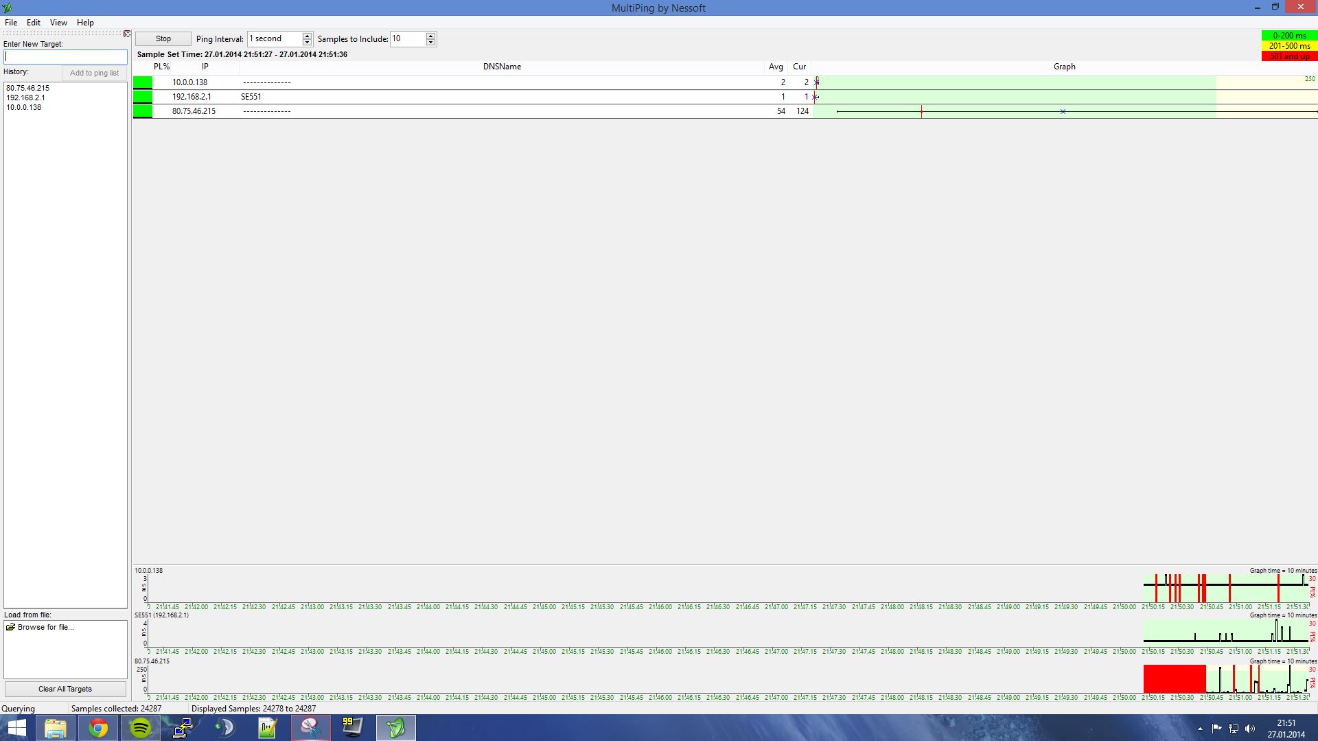

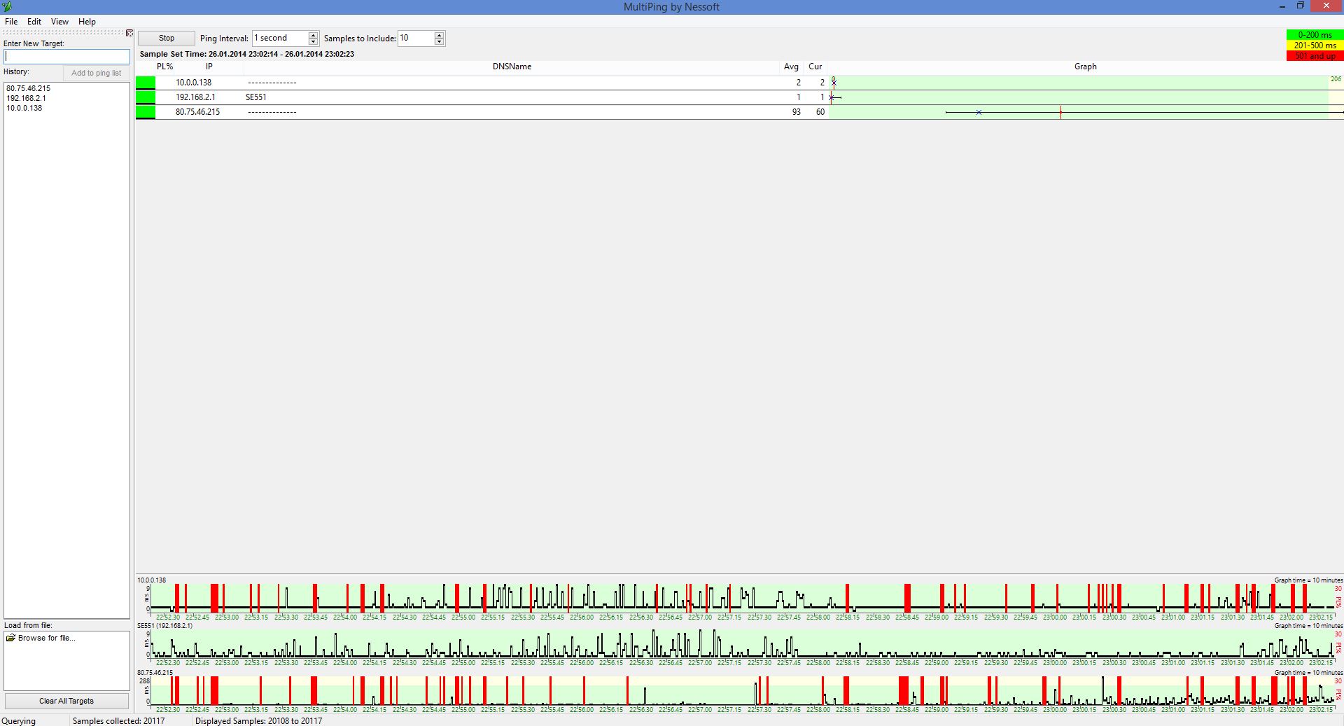

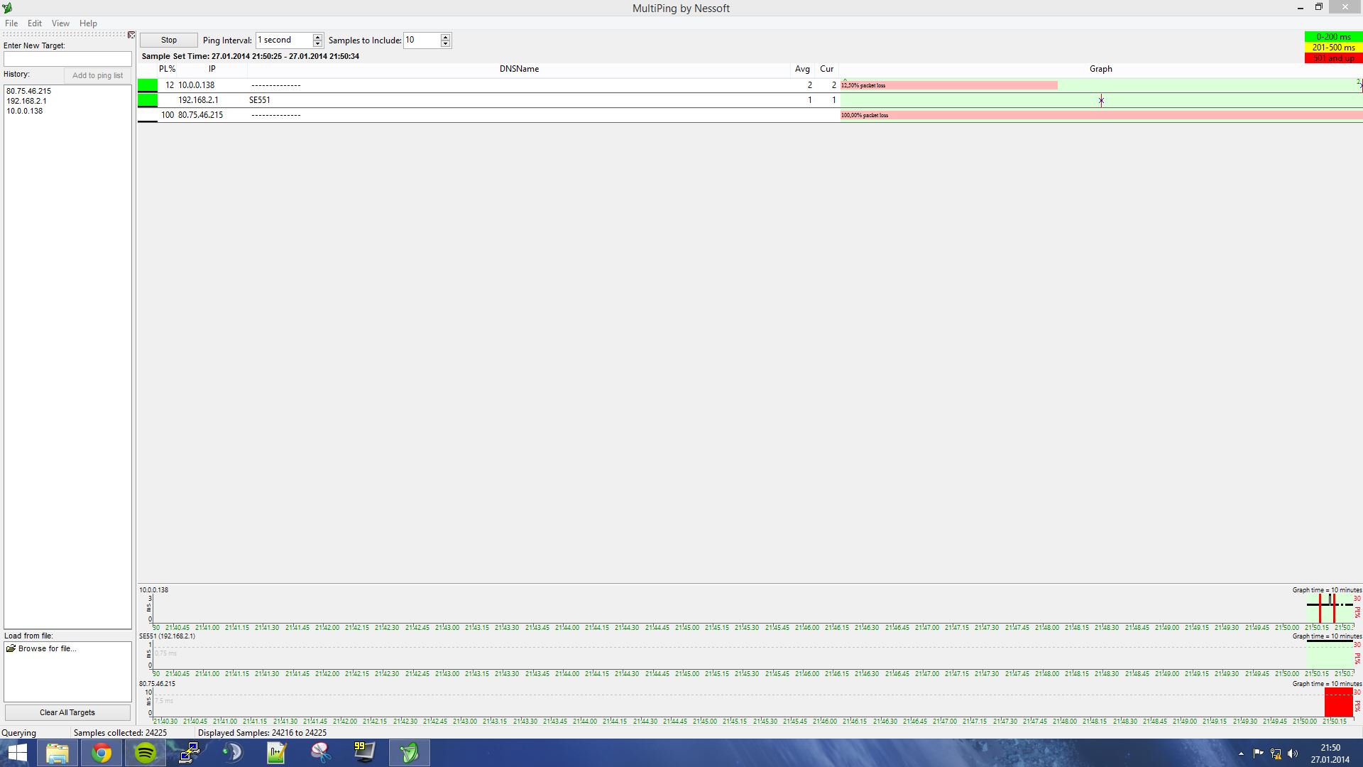

So sieht das ganze aus wenn ich WoW Spiele und das ganze laggt,
Noch paar Logs die wohl offensichtlich sind oder?
Beachtet wenn das Rufzeichen (Kein Internet) da ist ist NUR Der Ping zur a1 Homepage tod während Modem und Router funktionieren. Kaum ist das Rufzeichen weg, ist auch der rote Block weg. Heißt wohl Anrufen beim Provider oder?

Hi, sorry dass ich so spät antworte, war auf Dienstreise....
Sagst du noch, von welchem PC du Multping ausgeführt hast? Nur der vollständigkeithalber.
So wie es aussieht, kann man wohl das WLAN ausschließen. Allerdings sieht man hier auch wie schlecht WLAN ist, bei ein bisschen Last hat man im LAN statt <1ms gleich 9! Also eine Verschlechterung um Faktor 10 bei den lokalen Netzlaufzeiten. Solang benötigt bei uns in der Firma ein Pingpaket von Berlin nach München und zurück.
Es ist auffällig, dass die Paketverluste am Modem und für die 87.x.x.x immer nahe zu zeitgleich sind. Somit hat werden die Paketverluste bereits an deinem Modem auftreten.

Also ich habe den Test von der Nummer 7 meines Planes gemacht. Ob die IP 10.0.0.138 von meinem Provider zugewiesen wurde weiß ich leider nicht. Die IP Adresse ist auf jedenfall immer fix im Gegensatz zur Öffentlichen IP Adresse die sich irgendwie immer ändert.
Auf Bild 1 ist der Paketverlust nicht Zeitgleich. Das wundert mich irgendwie.
Auf Bild 1 hast du soweit man das sieht keine Internetverbindunng, die einzige öffentliche IP ist ja nicht erreichbar.
Es könnte nämlich auch ein Problem am Netzwerkkabel zwischen Gateway und Modem vorliegen, oder einer der Ports am Modem oder an der 192.168.2.1 ist defekt. Wenn ich mir das jetzt so noch mal anschaue, ist die Modem IP auch ohne Internet erreichbar (oder?) und somit hätten die Paketverluste am Modem nichts mit der Internetverbindung zu tun.
