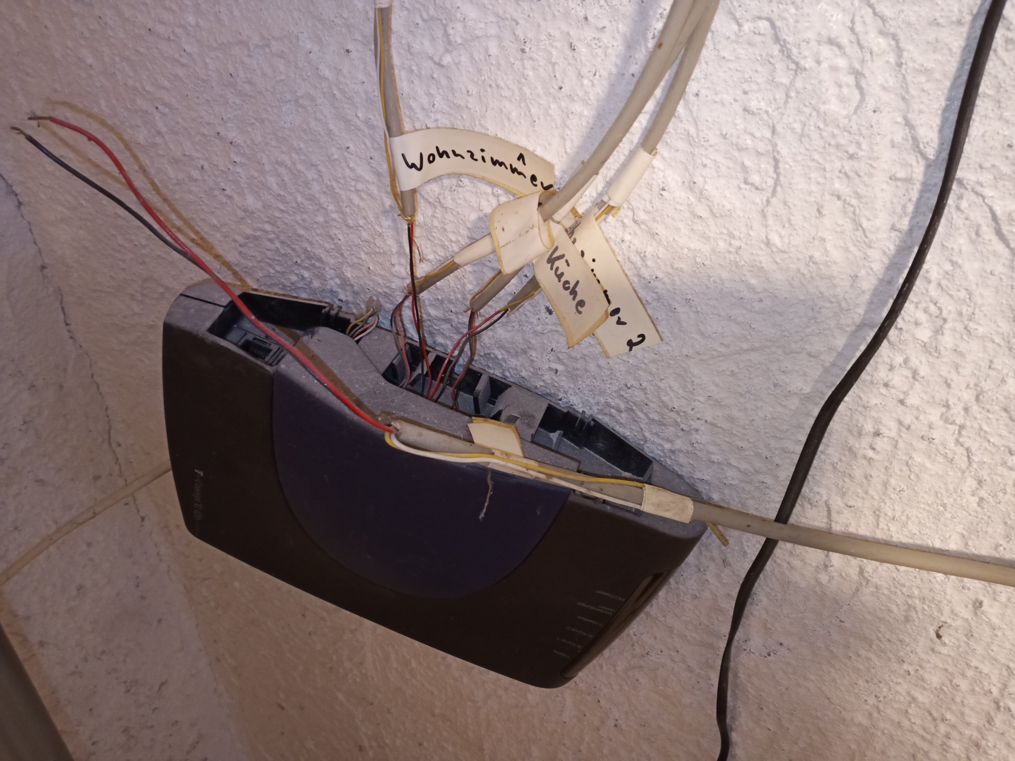

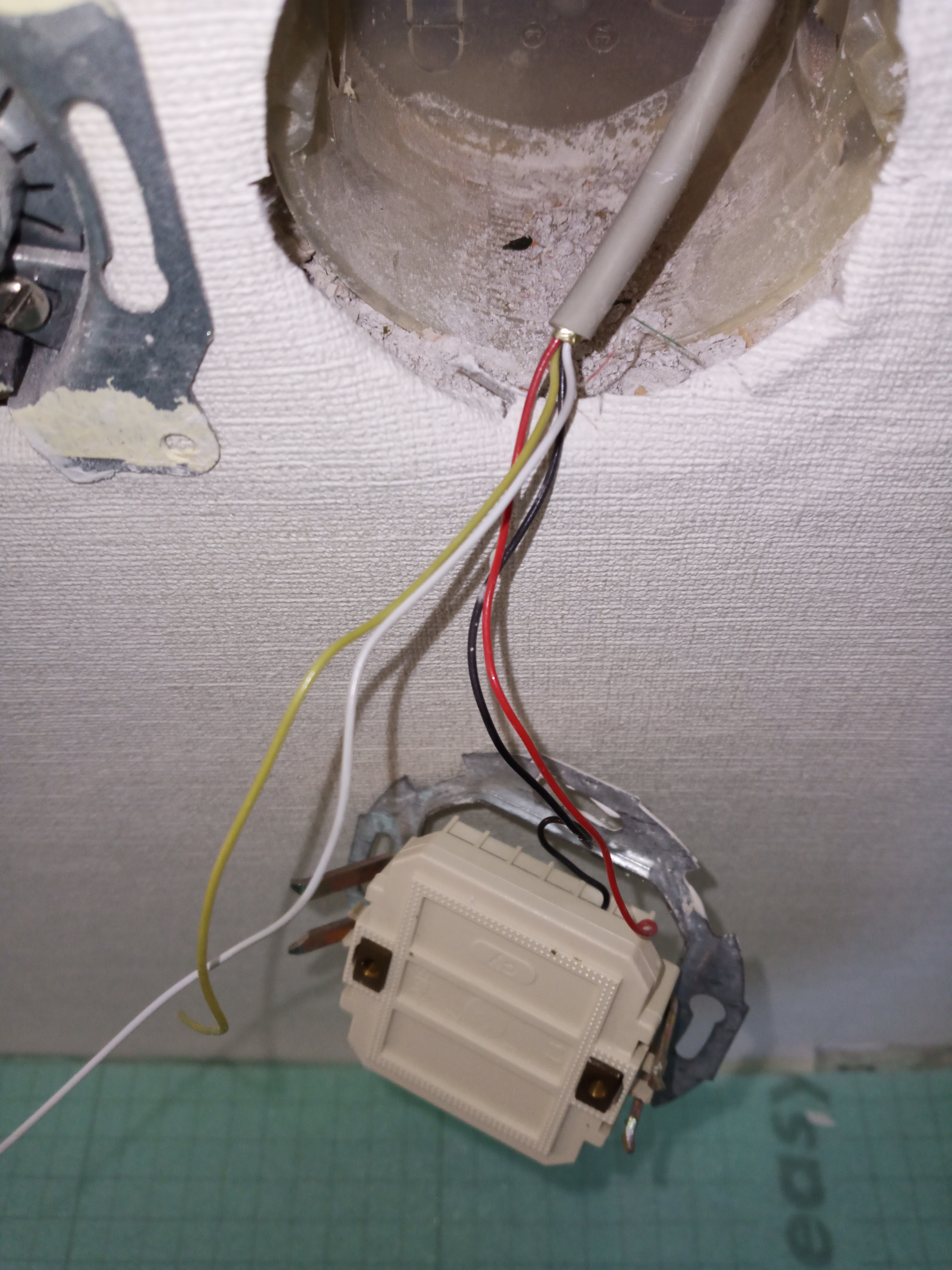

Ich schätze das mein Vorgänger den Router im Keller stehen hatte. Außerdem befindet sich dort noch eine alte Telefonanlage Concept XI 420 in diesem Kellerraum (Bild 1). Von dort aus führen mehrere Telefonkabel durch den Unterputz, in das Erdgeschoss und Obergeschoss. In fast jedem Raum befindet sich eine Unterputz TAE Dose (Bild 2).
Nun habe ich die Befürchtung, dass das W-Lan Signal vom Kellerraum nicht ausreichend ist für meine Anwendungen. Daher habe ich in diesem Forum und auf Youtube gelesen bzw. gesehen, dass man aus den TAE-Dosen einen LAN Anschluss machen könnte. Daher würde ich im Wohnzimmer eine TAE Dose zu einer LAN Buchse umklemmen wollen und dort einen Accesspoint hinstellen. Das gleiche würde ich mit der TAE Dose im 1.OG Büro tun.

Das Haus hast Du gekauft?
Was Dein Vorgaenger gemacht hat ist wohl die 4 Adern der Telefonleitung zu nutzen um 100 MBit/s zu verteilen.
Sehe gerade noch nicht mal das.
Wieviel Adern haben die Kabel da in den Bildern?
4 oder 8?

Das könnte funktionieren, mit den 4 Adern könntest du mit Glück 100mbit übertragen
Das hier kann auch benutzen, funktioniert ganz gut ->https://www.allnet.de/de/allnet-bra...l-gfast-via-2-draht-managed-master-all-bm310/
Wenn Du keine Kompromisse in Sachen Geschwindigkeit haben möchtest und es einfach funktionieren soll, ziehe Netzwerkkabel.

Über Telefonkabel mit 4 Adern sind nahezu immer 100MBit/s möglich. Unterscheidet sich technisch einfach nicht. Auf einen auflegen und gut.
Da der Internetanschluss von TE auch "nur" 100 Mbit/s hat und seine Anforderungen kein Verschieben von Dateien innerhalb des LAN beinhalten, ist das vollkommen ausreichend und eine sehr preiswerte Lösung.
Problem ist nur, dass die Telefonleitung nicht als Stern verlegt werden, sondern in Reihe liegen.
Aber im WZ kann man anstelle der TAE dose ja zwei Keystones setzen, vom Keller und zum OG.
