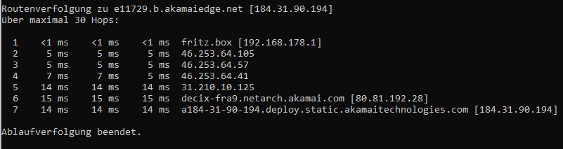

Hi,
führe einen Tracert (cmd.exe -> tracert <Hostname/IP-Adresse des Gameservers>) zu den Gameservern durch und poste diesen hier. Alles andere ist Kaffeesatzleserei...
Hi,
die Adresse des PSN lautet: playstationnetwork.com
Die Abwicklung von COD geschieht komplett über das PSN.
Aber selbst bei mir ist ohne Störung der Anbindung der Ping im akamai Netzwerk schon erhöht (bis dahin höchstens 25) , Schrott-PSN halt :p
Sieht doch sehr gut aus, 14ms bis zum Ziel.
Du musst aber bedenken, dass bei Konsolenspielen meist keine dedizierten Server genutzt werden, sondern die Spieler untereinander direkt kommunizieren. Die Latenz zu den Netzwerken der anderen Spieler kann höher sein.
Das ist auch nicht aussagekräftig. Das ist nur die Seite vom PSN, aber offensichtlich sind das nicht die Server, auf die sich die Konsole zum Spielen verbindet.
