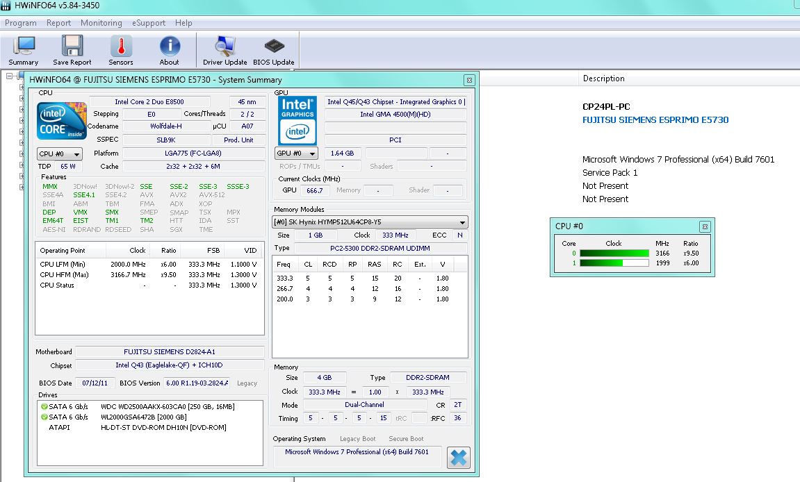

@Justin4GamerTv
installiere dir mal hwinfo
https://www.hwinfo.com
fuehre einen scan aus, und screene alle infos und poste sie hier als anhang. ich denke das hilft uns am schnellste weiter

@Justin4GamerTv
schliesse mal das kleine overlay fenster das hier tuerkis umrahmnt ist, das informationen zur cpu beinhaelt. und klicke dich durch alle anderen infos. und screene die
wobei, da sieht man natuerlich auch keine angaben zum psu. da muesstest jetzt im nachhinein auch nochmal ein auge auf das netzteil werfen und uns sagen, welches da nun drin steckt :)

Jep neukauf, bei HWinfo sieht man dass es ein OEM-PC (Fujitsu-Siemens Esprimo E5730) ist. Da lohnt es sich einfach nicht mehr irgendetwas auszutauschen.
jo, ok. dann ist wohl auch klar das nur ein oem netzteil drinne steckt. und laut data-sheet ein
Electrical values Power efficiency note power supply efficiency (at 230V; 20% / 50% / 100% load) : 71% / 77% / 76%
Max. output of power supply 270 W
ein 270watt, welches nichtmal 80+ bronze zertifiziert ist und so gerade mal ~200watt unter volllast liefern kann
