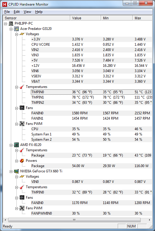

das sind mal meine HW Monitor Werte (nach 10 min an im idle)
Die mit "◄" markierten verwirren mich sehr.

►Der gesamte Log als Anhang!
Ist mein NT/MB kaputt??
Danke schon mal <3

Die Werte für die 5V und 12V Schienen sind viel zu hoch. könnte aber auch ein Auslesefehler sein.
Schwierig zu sagen, Spannungswerte auszulesen ist immer Kaffeesatzleserei, solange alles läuft ist alles OK
Kann ich leide nicht behaupten, denn mein PC stürtzt unregelmäßig ab und ist einfach aus (like Stecker raus)
Die 120° unter last beim tmpin1 sind an scheinend die MOSFETs (alles noch im Rahmen)
Was kann ich gegen die hohen V tuen? NT Wechseln?
Danke schon mal an die Antworten aber wat is dann jz? ;D
Bei den Spannungswerten wäre dein PC erst gar nicht lauffähig; die Werte sind Fehlmessungen. Welches Netzteil verwendest du? Ist die Hardware übertaktet worden?
Ich hab ein 500W NT

Ist der Acer Predator G3120 mit ner anderen GraKa
Wie gesagt der PC geht ab und zu einfach aus. Wie kann ich die V sicher messen??
OC hat nur die GraKa aber nur das von Werk halt :D
500 W Netzteil ist schonmal gut, hat das Teil auch eine genaue Bezeichnung? Messen kannst du nur zuverlaessig mit einem Multimeter.
steht doch da Mike -> Acer Predator G3120 damit dürfte das irgendwelche FSP,Delta,LiteOn, Massenware sein und eher unproblematisch
Das mit dem Multimeter mache ich mal heute nachmittag.
Woran können die Abstürze noch liegen? ist ja nicht normal?! ;D
