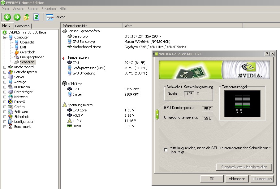

Ich habe zwar nicht die 6600GT aber die 6800 mit der Pipe und erziele folgende Temperaturen:
IDL: 65°- 70°C Lüfter 1000rpm
Last: 75° - 80°C Lüfter 2000rpm
Über 83°C war ich noch nie, auch nicht nach Stunden gaming.
Ich bin mir aber nicht sicher, ob der Wert deiner Temp-Messung so zutrifft, denn ab 120°C würde die runtertakten und das solltest du dann in der Leistung schon gespürt haben.
Ich habe meine so eingestellt (V-Tuner), dass ab 100°C Alarm ausgelöst wird.
Mit Everest und RivaTuner lässt sich bei der 6800 auch die Speicher-Temp auslesen....
Fakt ist aber, dass die Karte keinen Sensor für den Speicher hat!
Hast du keinen externen Temp-Sensor den du mal an die Kiste klemmen kannst? Das ist zwar nicht sehr genau, aber gibt dir mehr Sicherheit und zusätzliche Hinweise.
