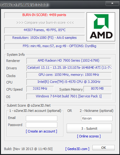

Ein Kumpel von mir hat sich vor kurzem die 280X Toxic bestellt, welche mit einem Takt von 1150Mhz läuft. Da der Chip der selbe wie in meiner 7970 ist, dachte ich mir ich probier das auch mal. Vorher habe ich aber mit Furmark meine Karte mit Stock Takt (1050Mhz) laufen lassen und wollte wissen, ob die Temperatur in Ordnung ist?
Ich übertakte zum ersten Mal irgendwas und bin deshalb lieber vorsichtig:(.
Ist bei meinen Temperaturen noch Luft nach oben?
Der Lüfter lief übrigens mit 65%.
