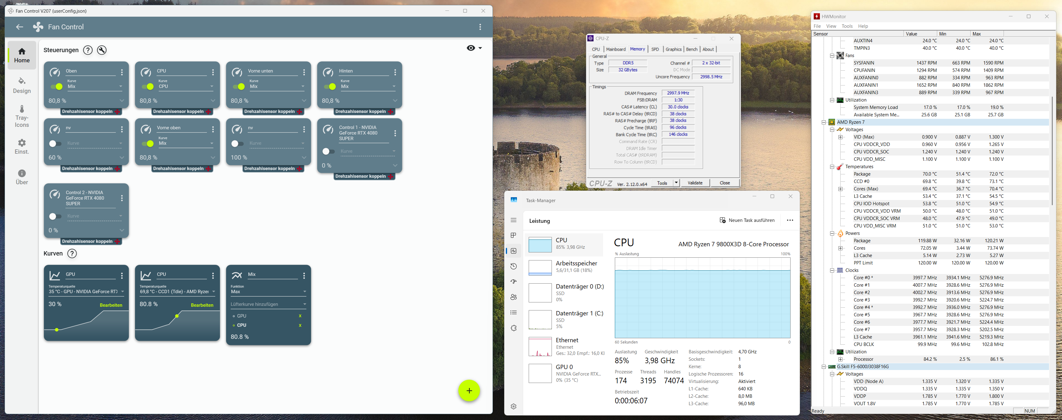

Die normale Temp liegt selbst in Cpu lastigen Games bei rund 80 Grad also wie ihr sagt noch genug Luft zum Tjmax. Nur habe ich auch immer beim Zocken bei cpulastigen Games die Spitzen bis 92-93 Grad trotz 100% Lüfterspeed. Könnte mir vorstellen dass ich im Sommer dann mit den Spitzen auf die 95 Grad Tjmax stoße oder sogar knapp darüber. Theoretisch habe ich schlimmstenfalls kurzes Throttling.
Aber wie ist das in der Praxis, leidet da die Langlebigkeit der CPU? Wenn nein alles ok und ich lasse alles so (und eigentlich muss ich ja als Endkunde davon ausgehen können dass es so ist?). Wenn ja könnte ich auch ein Powerlimit auf 120W oder so setzen das sollte die Temp senken ohne die Garantie zu beeinträchtigen (wenn es sein muss)....
Habe mich etwas eingelesen und soweit ich verstehe, Undervolting alleine würde vermutlich dazu führen dass er sich mehr Mhz bei gleichen Watt holen kann und am Ende ists wieder gleich heiß im Cpu-Limit. Und bei PBO kommt halt im BIOS nochmal einen extra Warnung dass die Garantie erlischt 😅
Wie viel Strom zieht der da? Vergiss halt beim Zocken die Abwärme der Grafikkarte nicht .. trägt auch zu einer wärmeren Luft im Gehäuseinneren bei.
Die CPU cpu lastigen Games bis zu 140W. Von der GPU können nochmal bis zu 320W dazu kommen.

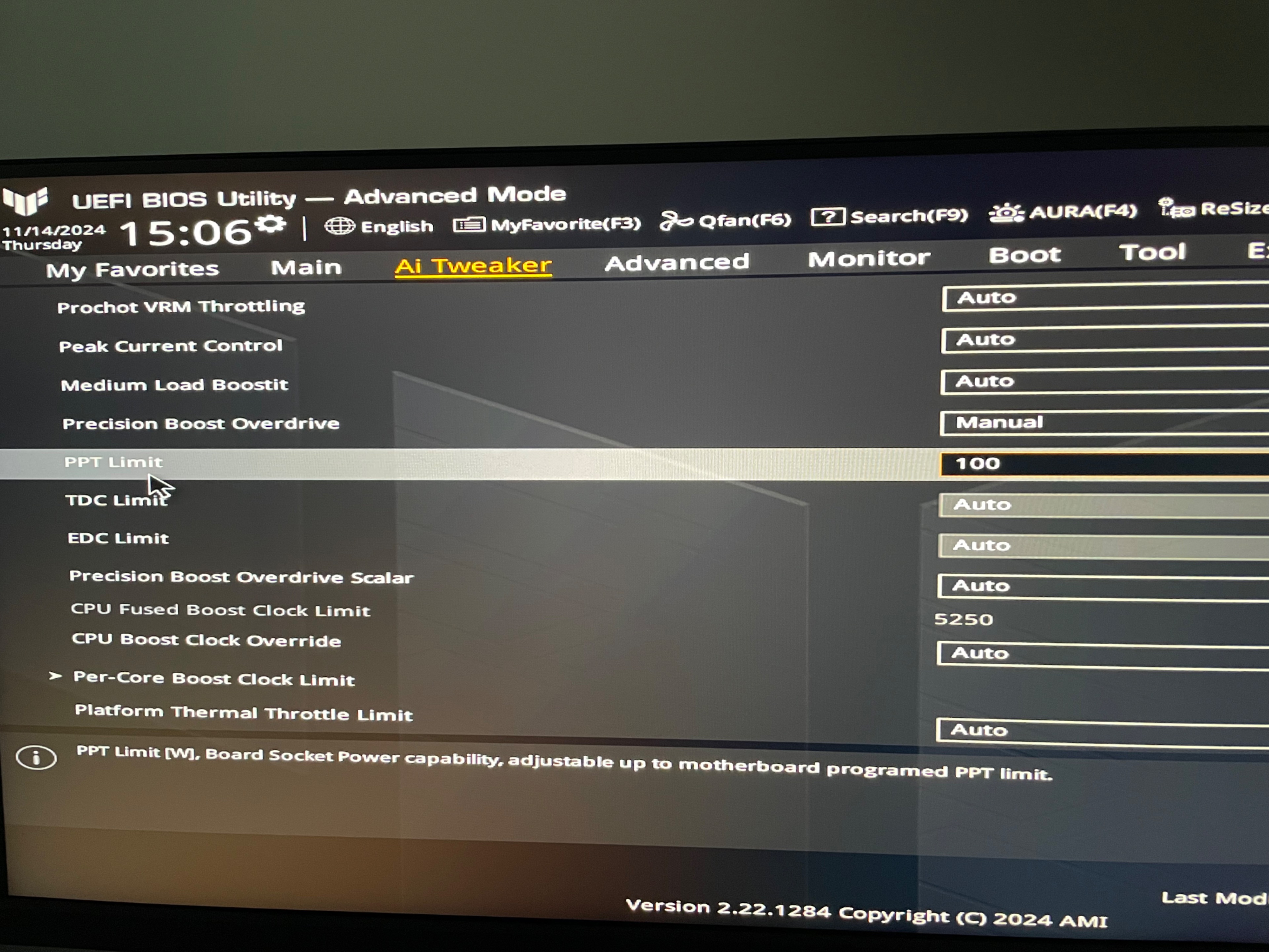

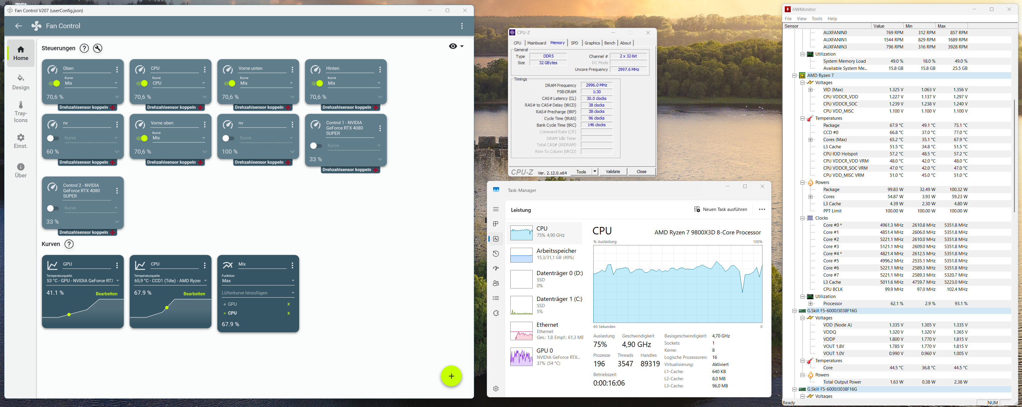

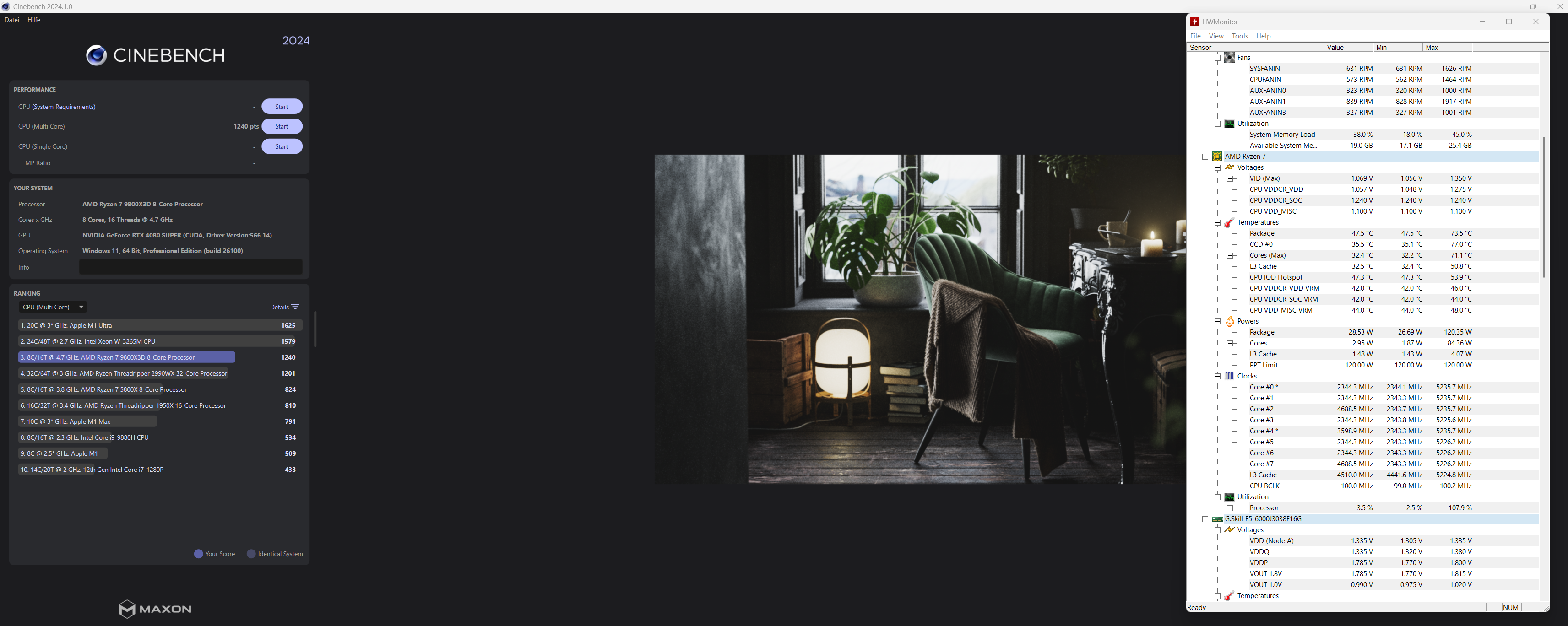

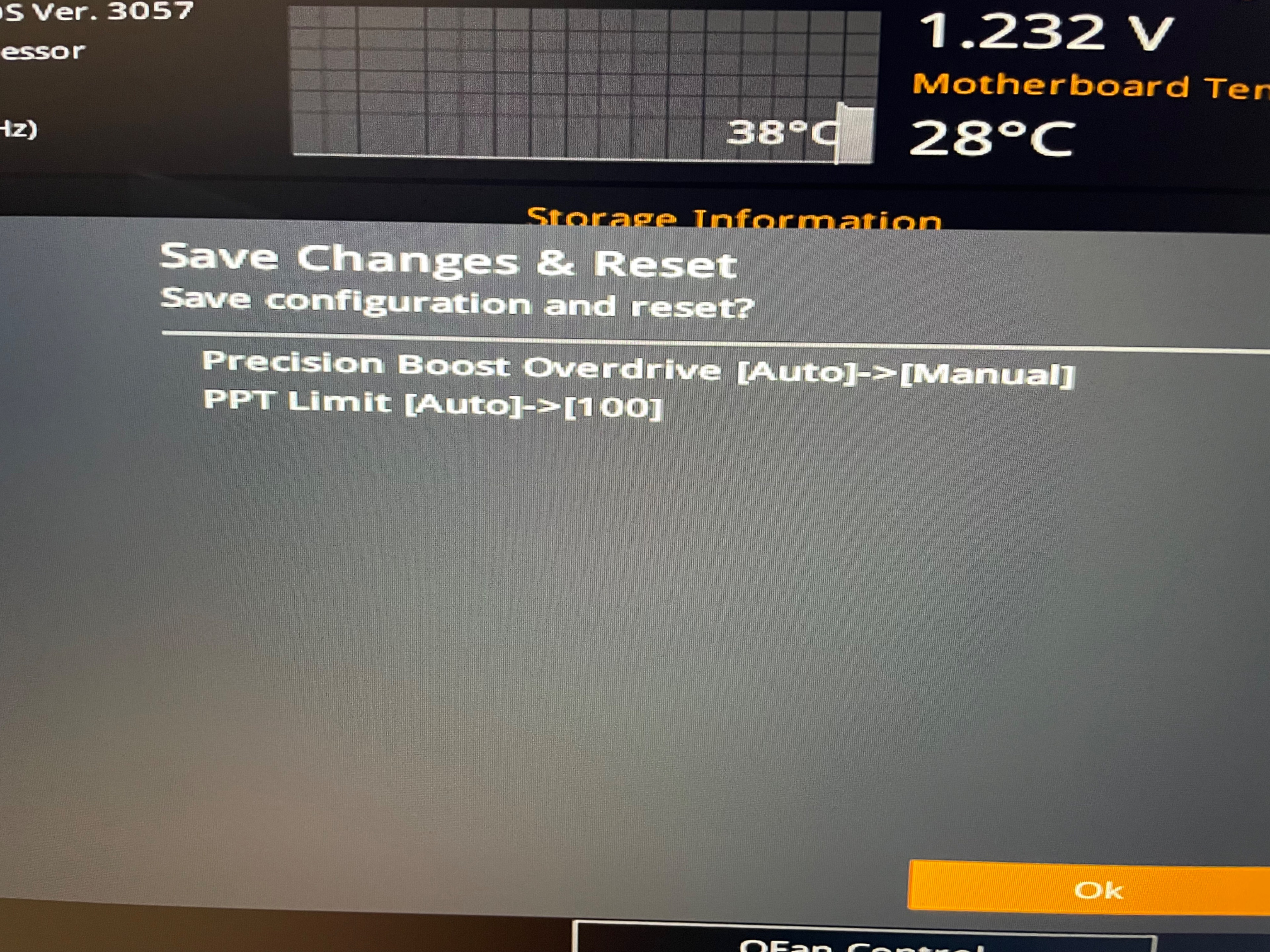

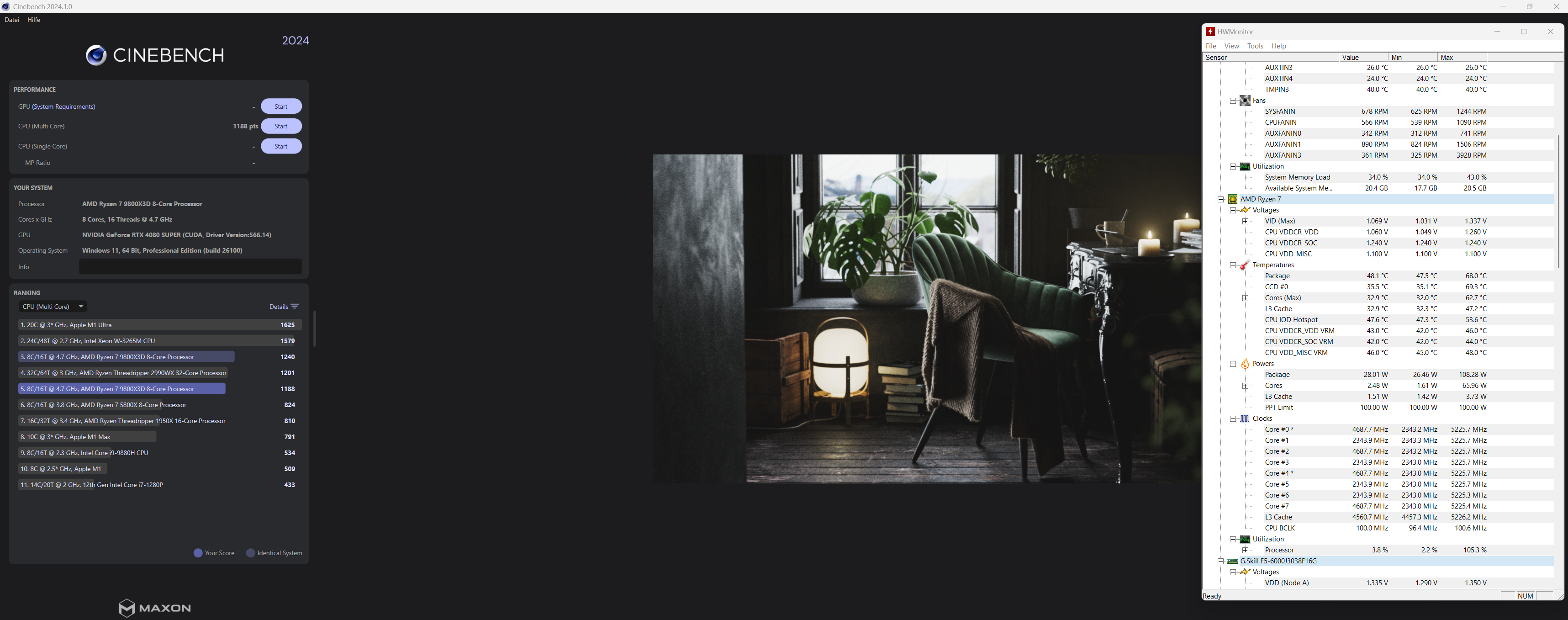

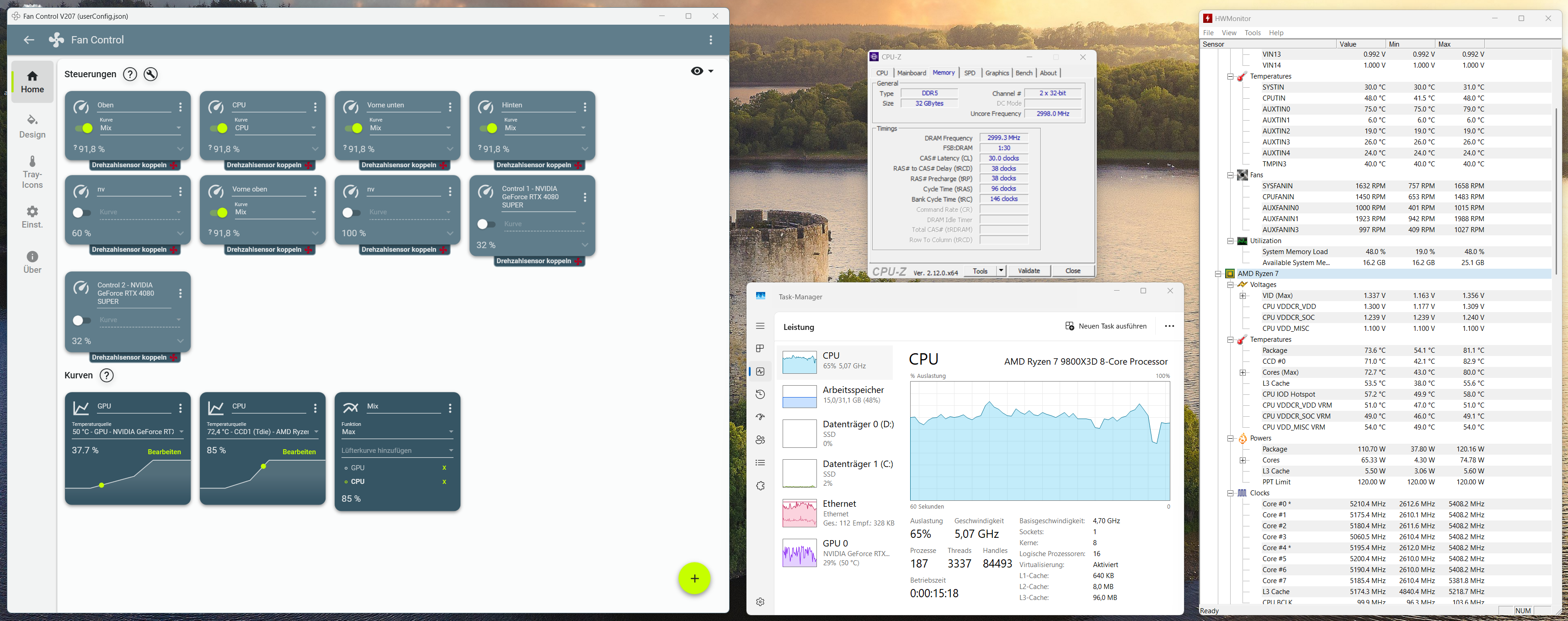

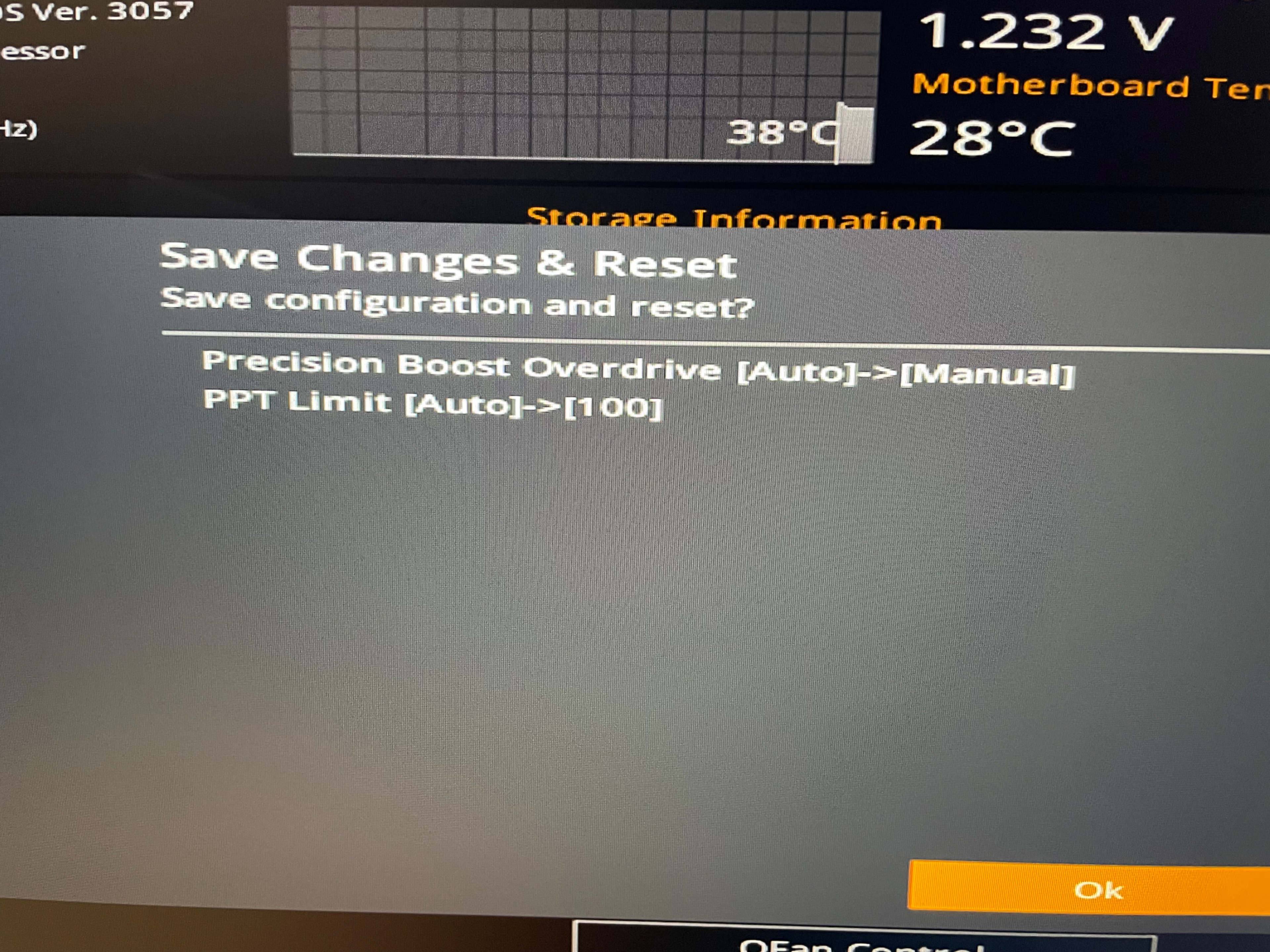

Habe dann PBO auf Manual und PPT auf 100 bzw. 120 Watt eingestellt. @RaptorTP das war eh so wie du gemeint hast oder? Will jetzt nichts kaputt machen und die Garantie nicht vewirken... Siehe Anhang letzten 2 Bilder vom BIOS.

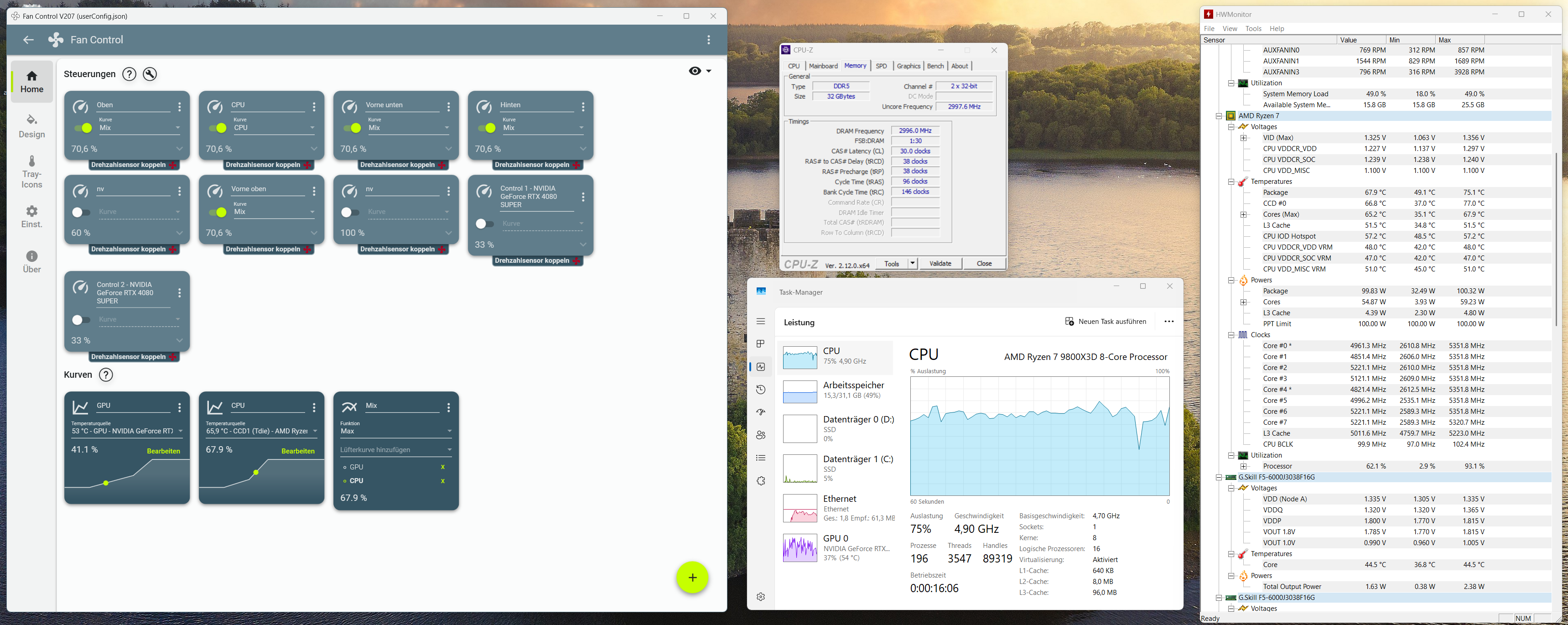

Dann habe ich Prime95, BF2042 Multiplayer Conquest128, Metro Exodus Enhanced Sams Story Einstiegsszene und Cinebench mit jeweils 100W und 120W ausprobiert (siehe Anhang, von Metro gibts keine Screenshots). Selbst die Spitzen-Temperaturen liegen mit 120W bei nur 83 Grad (und da lief der CPU-Kühler vl gar nicht auf 100%). Bei beiden Games merke ich erstmal keinen Unterschied ob 100, 140 oder 160 Watt - CPU-Limit immer so bei 140minfps. Cinebench wollte ich mit 140W nicht ausprobieren da der innerhalb von Sekunden auf 93 Grad hochschoss, aber zwischen 100W und 120W liegen 4% - und das bei Allcore 100% Load was in Games mit einem 8Kerner in der Praxis nicht vorkommen wird.
Ich würde jetzt erstmal bei 100W bleiben, in Hinblick darauf wie neu die CPU und vl wie unausgereift das BIOS ist. Aber wenn ich öfters im CPU-Limit hänge kann ich ja ohne weiteres auf 120W erhöhen, oder was meint ihr?

Ich sehe da ~72-74°C bei 120W, das ist doch gut...
-20 CO kannste noch machen. Dann würde sich die CPU normal dann auch automatisch minimal mehr Takt gönnen können (weil sie kühler bleibt) und schneller werden. Aber wenn du bei 120W abriegelst, dann senkst du in dem Bereich einfach nur den Verbrauch (vielleicht sogar mit Takterhöhung von seiten der CPU).
