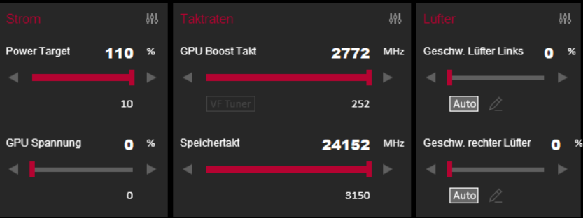

Moin zusammen,
habe mich mal mit dem ASUS-Tool GPU-Tweak III ans OC gemacht und habe nun die maximalen Werte eingestellt, die dass Tool zulässt. Habe mich natürlich Stück für Stück herangetastet.

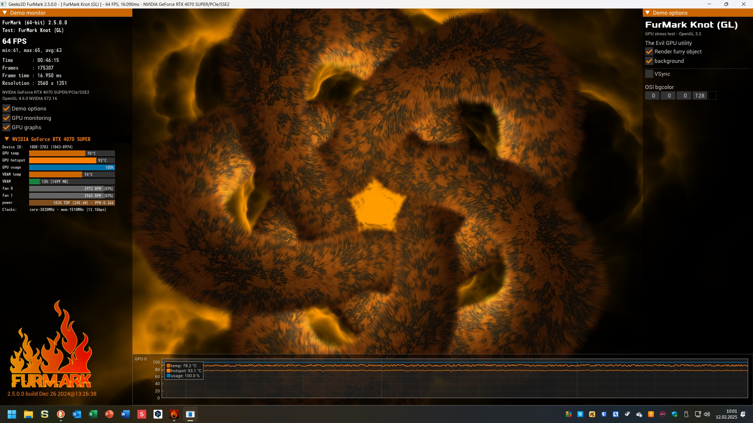

Habe nun die Grafikkarte mit FurMark überprüft. Ich konnte keinerlei Probleme feststellen. Auch die Temperaturen finde ich persönlich in Ordnung. Seht ihr das auch so oder ist der Hotspot mit 93°C zu hoch auf Dauer?

Grafikkarte: ASUS RTX 4070 S Dual-OC. Lüfter sind beide auf "Auto" eingestellt.
Besten Dank für euer Feedback...

Schmeiß lieber das Tool runter und nutze MSI AB.
Undervolting und schon ist die Graka wesentlich kühler.
93°C Hotspot wären mir persönlich zu viel.
Zwischen GPU & Hotspot liegen weniger als 20°C (was schon mal gut ist)
Mit Undervolting bekommst du das System kühler & leiser. (in meiner Signatur verlinkt)
FPS Limit macht je nach Bildschirm auch Sinn.
Besten Dank für dein Feedback, welche Temperatur sollte ich denn auf Dauer anvisieren?
Ich lade mir das Tool mal runter und mache mich mal an die Arbeit.
Je nachdem wie deine Spiele skalieren kann man den VRAM drosseln und so deutlich mehr Spielraum für den Chip rausholen.
Ich würde außerdem auch den MSI Afterburner vorziehen.

...welche Temperatur sollte ich denn auf Dauer anvisieren?
80ger Bereich für den Hotspot.
Leistungsmangel oder warum eigtl. OC und nicht UV ?
Reaktionen: RaptorTP
Gerade für Spiele wie Indiana Jones, vor allem mit Full-Raytracing, möchte ich gern die Frames über 60FPS halten (auch in anspruchsvollen Szenen) und da fehlt mir tatsächlich nicht viel, sodass ich mit OC auf einem guten Weg bin.
Ansonsten limitiere ich in vielen Spielen die FPS auf 120Hz, was mir vollkommen ausreicht.
Alles klar, ich komme derzeit auf 85-87°C im Hotspot im FurMark. Bei gleichen Taktraten.

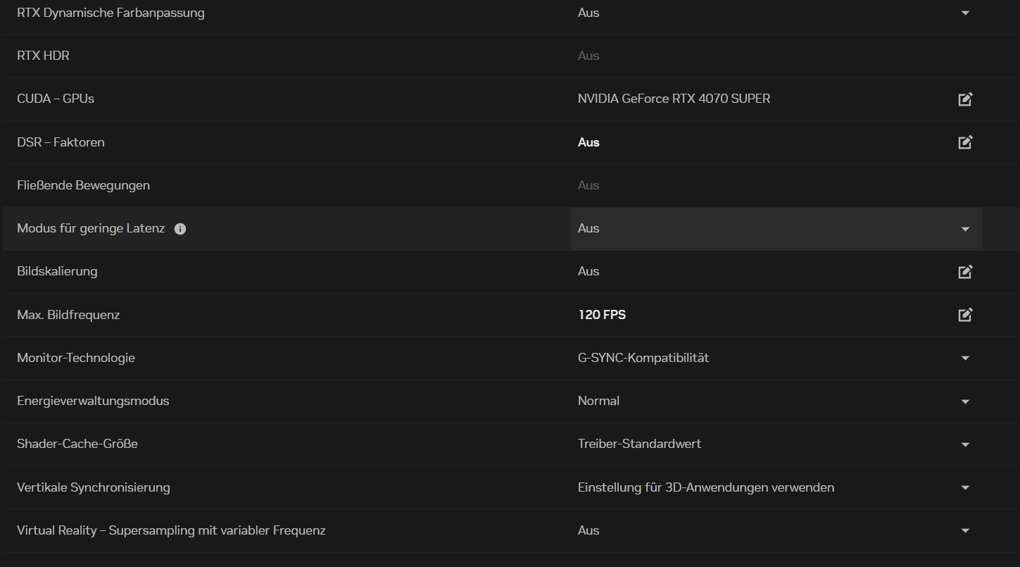

@Drewkev
Betrifft doch nur VSync, GSync etc. :confused_alt:
Danke für den Link! Ich habe dazu eine Rückfrage: Spielt es eine Rolle, wenn mein Monitor 180Hz kann? Sprich sollte ich dann trotzdem auf 117Hz/FPS beschränken oder kann ich es bei 120Hz/FPS belassen. Ich habe dies in der nVidia-App fest eingestellt.
EG
Das hat man im Grunde auch damals schon gemacht bei z. B. 60 HZ. Man hat Vsync aktiviert und um den Vsync Delay zu verhindern hat man die FPS auf so 58 begrenzt.

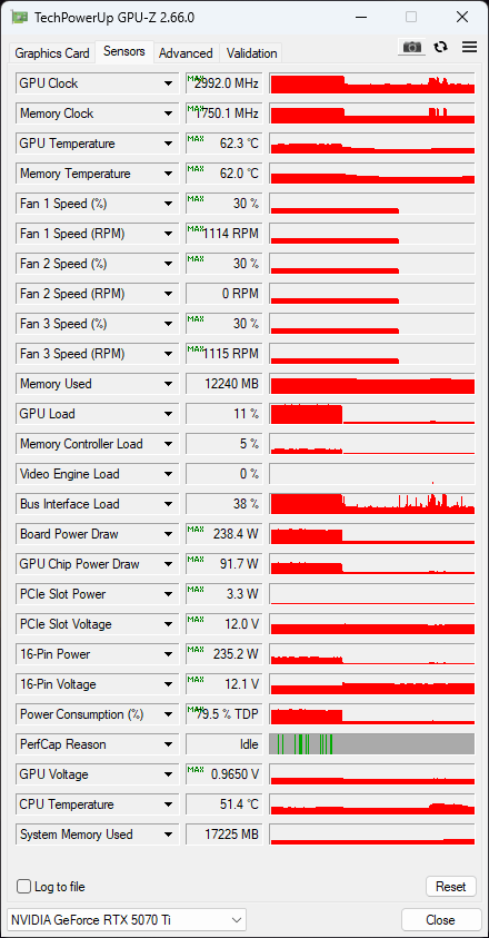

Was haltet ihr von der Karte? ist eine MSI 5070 TI Gaming Trio. Ohne hörbares Spulenfiepen.
Hat 937€ gekostet
Die macht mit UV 900V folgende Werte @ 3000MHz mit:
Die Karte ist da in Cyberpunk komplett ausgelastet, also DLAA, PT u.s.w
Mit DLSS und ohne PT aber RT sind es knapp 190W und max 54°c
Überlege die zu behalten aber die Tage kommt noch eine 9070 XT Red Devil, die nur 790€ kostet.
Wenn die Spulenfiepen hätte, wäre die natürlich instant raus aber was wenn nicht?
Die 5070 hier ist schon nicht übel ODER? Lüfter ist auch praktisch lautlos...
Meine Ansicht: Wenn du mit was zufrieden bist dann behalte es. Die 5070 Ti ist ja nun auch nen Tick schneller.
