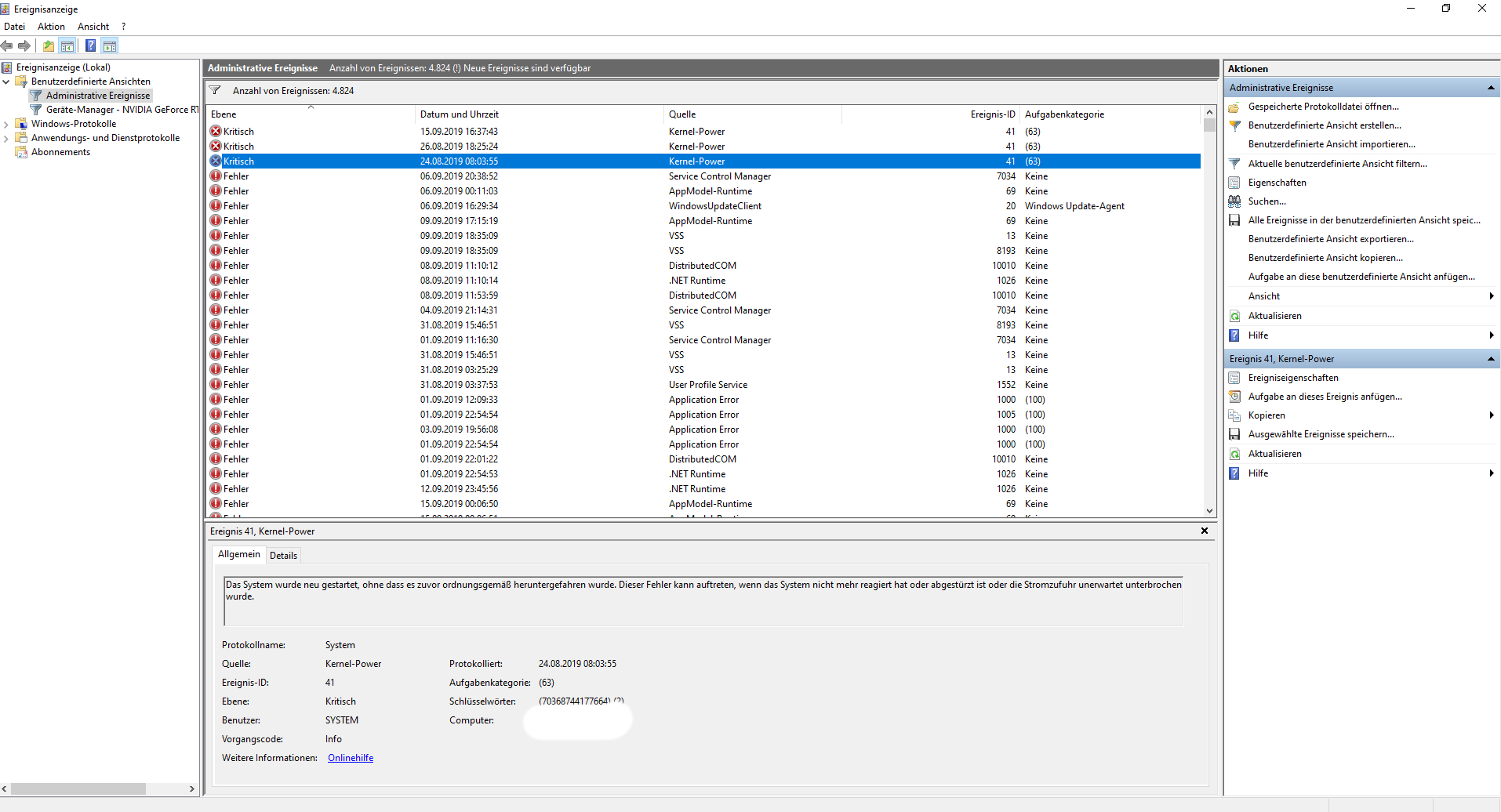

Rechtsklick auf den Startbutton, Ereignisanzeige wählen, dann Benutzerdefinierte Ansichten, dann Administrative Ereignisse.

Hast du auch nach Fehlern sortieren lassen? Dazu auf "Ebene" klicken, bei mir sieht das dann so aus (die vorhandenen Kernel 41 Fehler sind gescheiterte RAM OC versuche)
@Celticon Ja du hast Recht, der Fehler ist ein paar mal mit dabei. Das letzte mal vor 5 Tagen, das war auch ein Bluescreen.
