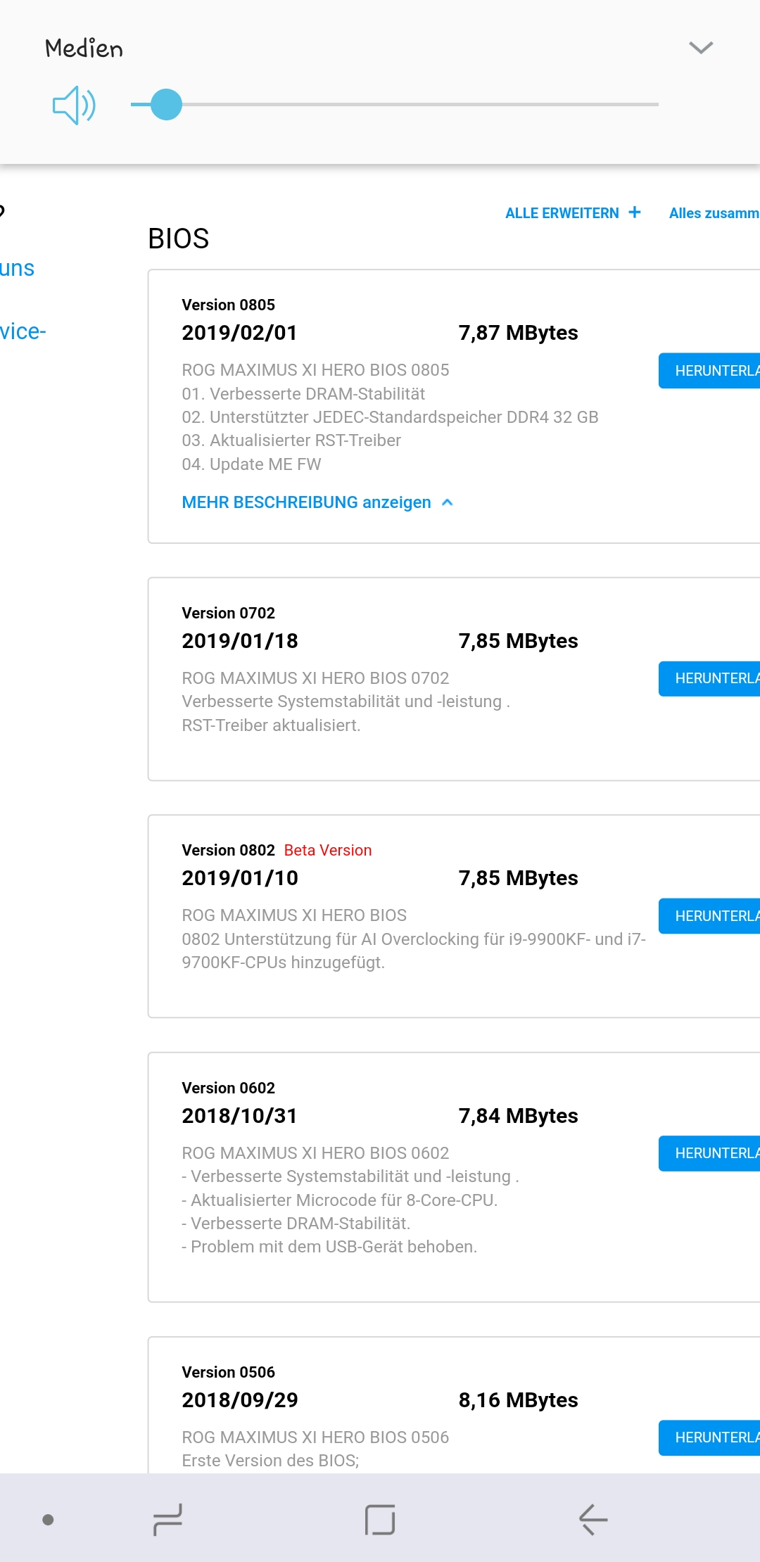

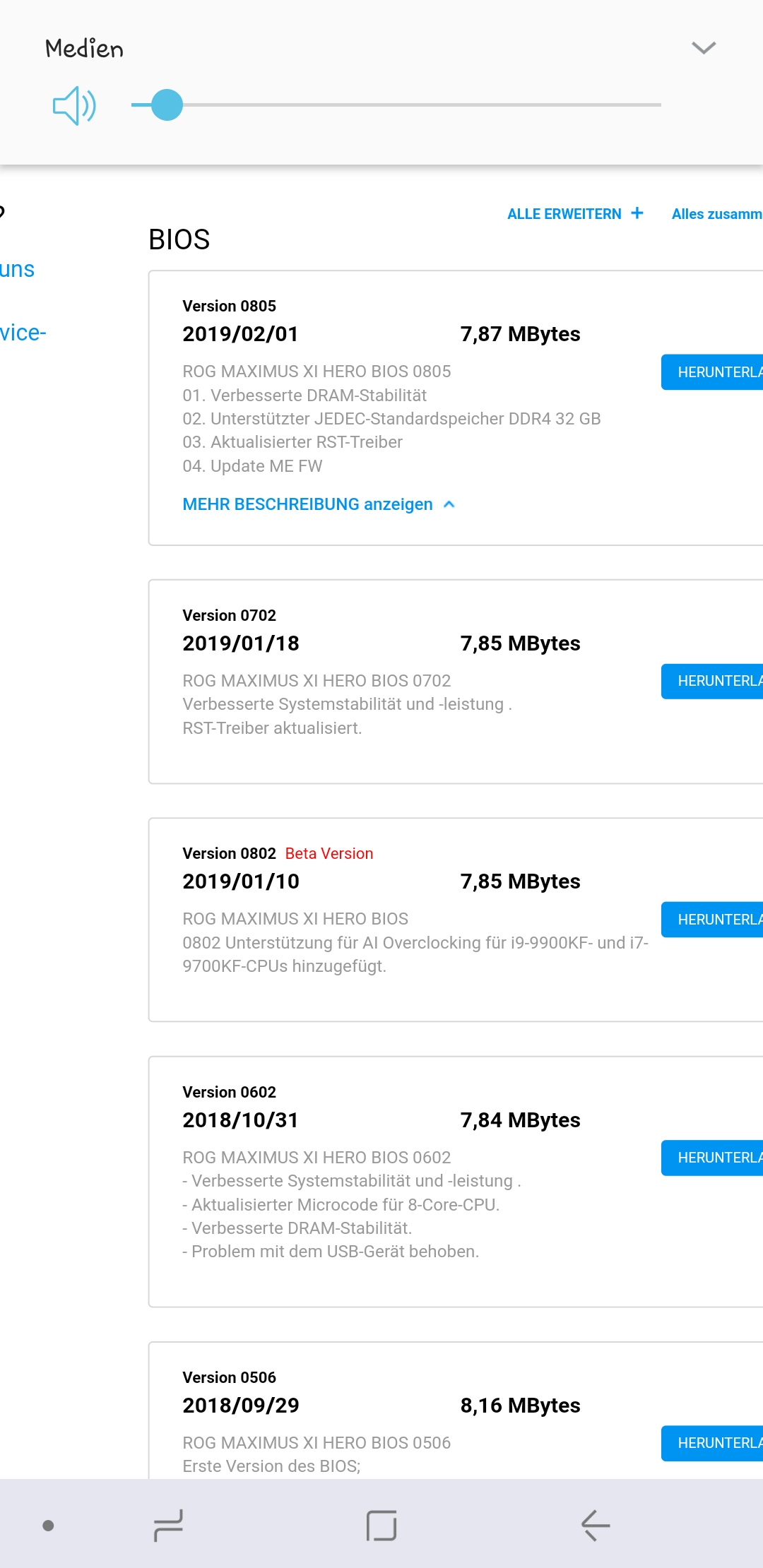

So ich wa bei caseking die CPU hat keinen defekt.
Soll ich mal das bios 0602 raus machen wasnist für Intel der 8 Reihe. Und die ssd m.2 250gb nur Windows Treiber. Und auf einer SATA ssd spiele
Von m.2 auf SATA umsteigen hätte das sinn
