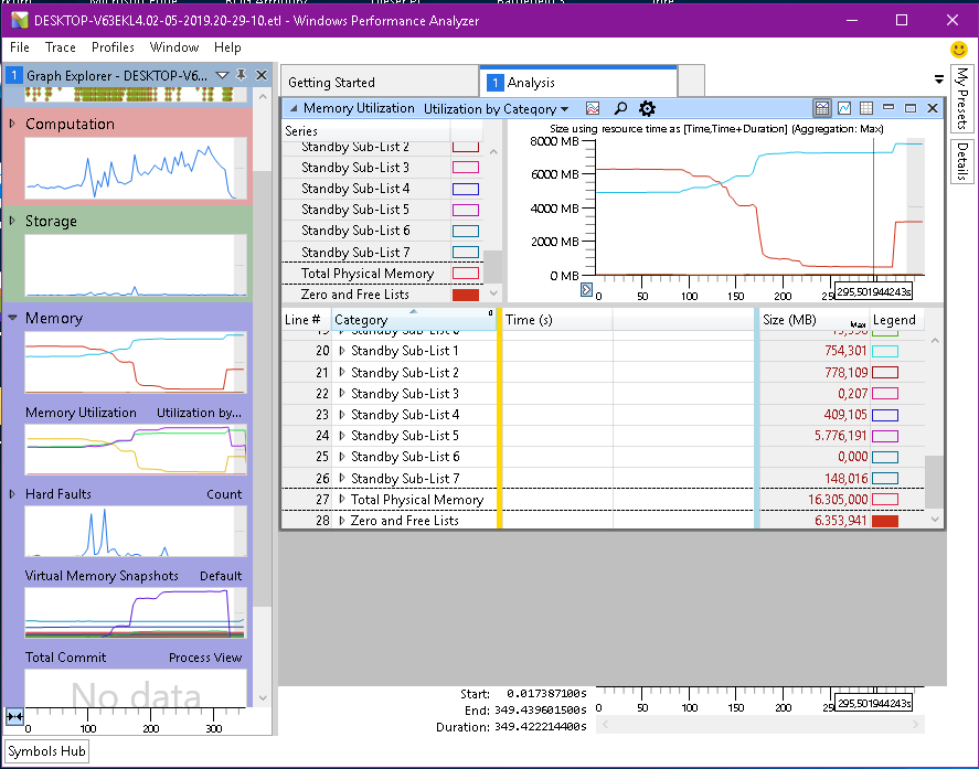

Wie zu Hölle hast du es geschafft, einen 360 sec Tracelog zu öffnen?

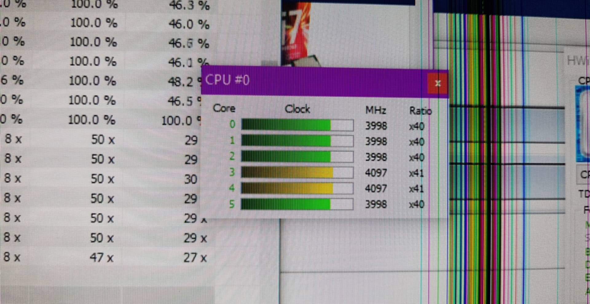

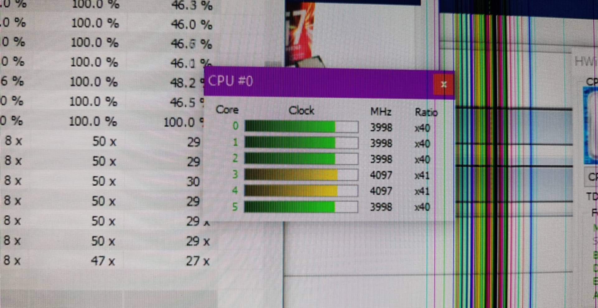

Mach doch mal bitte das Afterburner-Monitoring mit RE2, wie ich es Dir empfohlen habe.
Bezüglich des CPU-Takts bei Prime95 kann es natürlich gut sein, dass er ins Temperaturlimit läuft und dadurch throttlet, völlig normal. Außerdem hattest Du die Aussetzer doch auch schon mit dem i5-8600K!?
