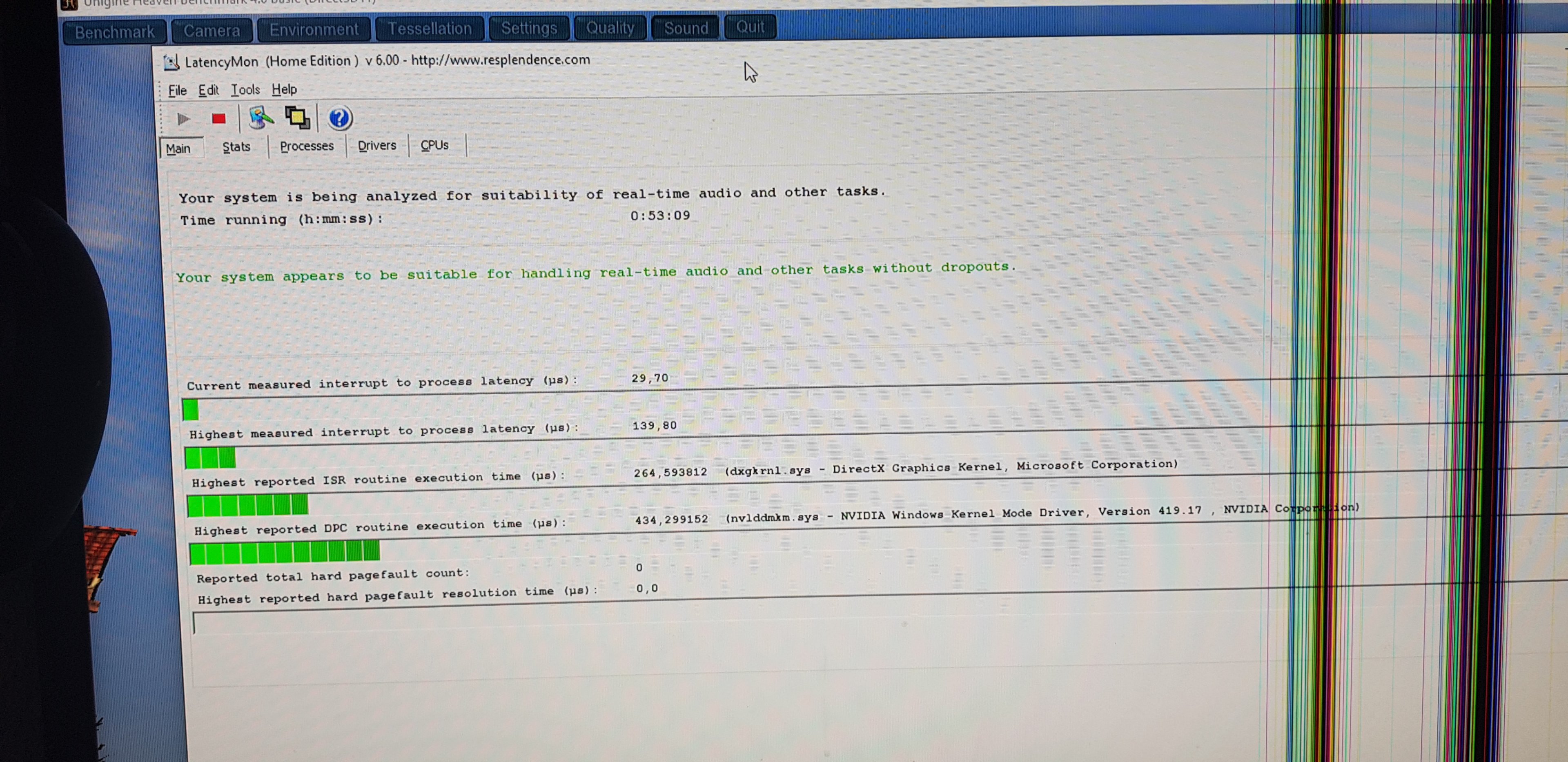

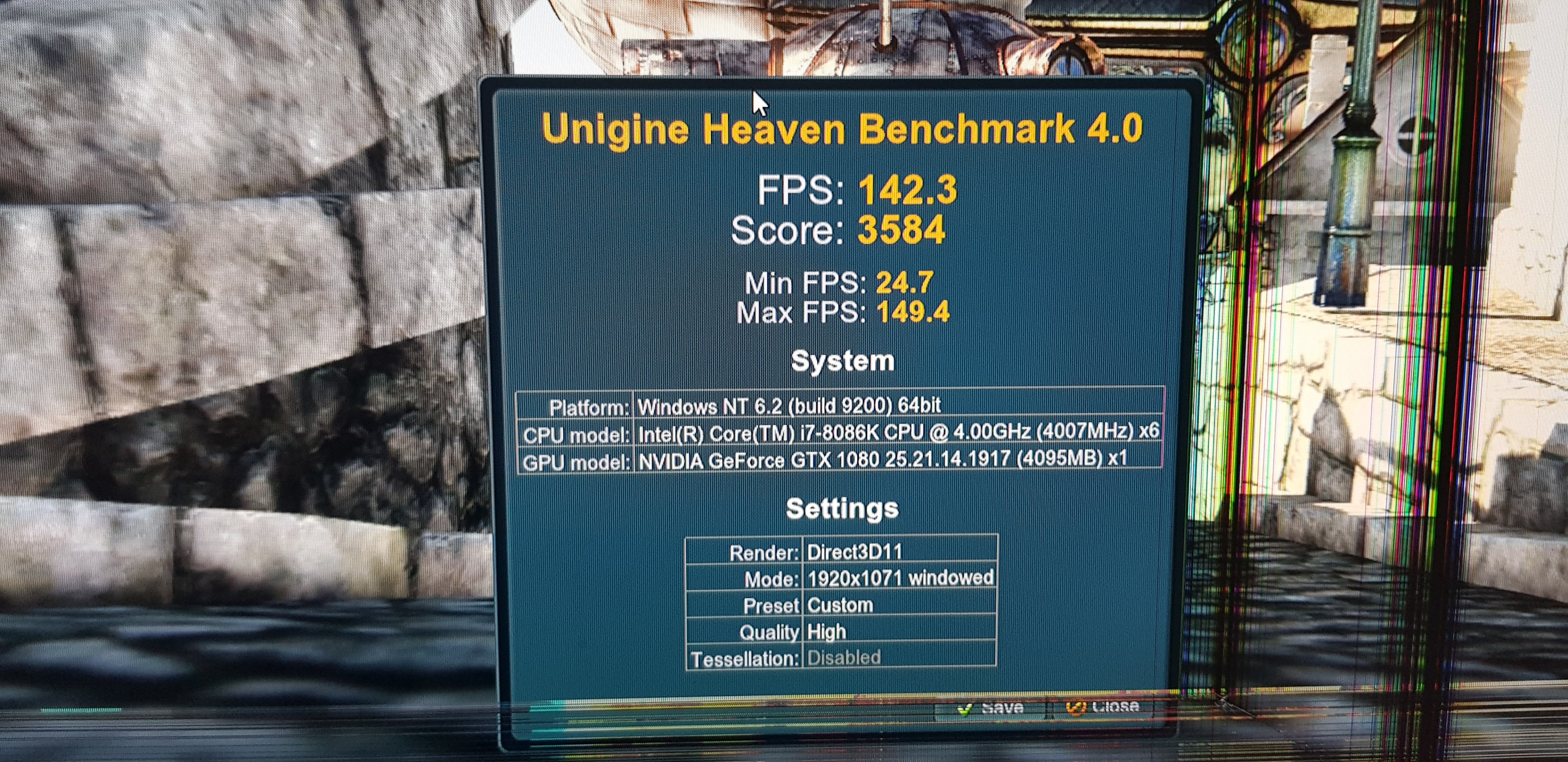

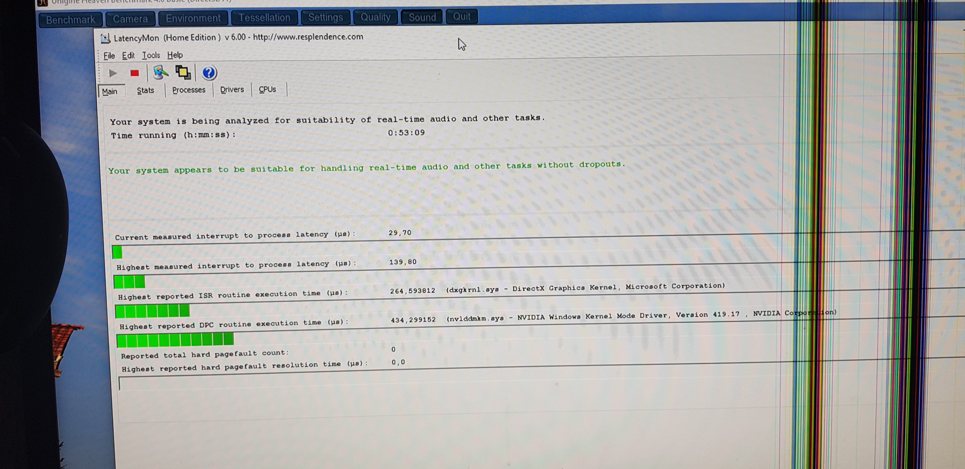

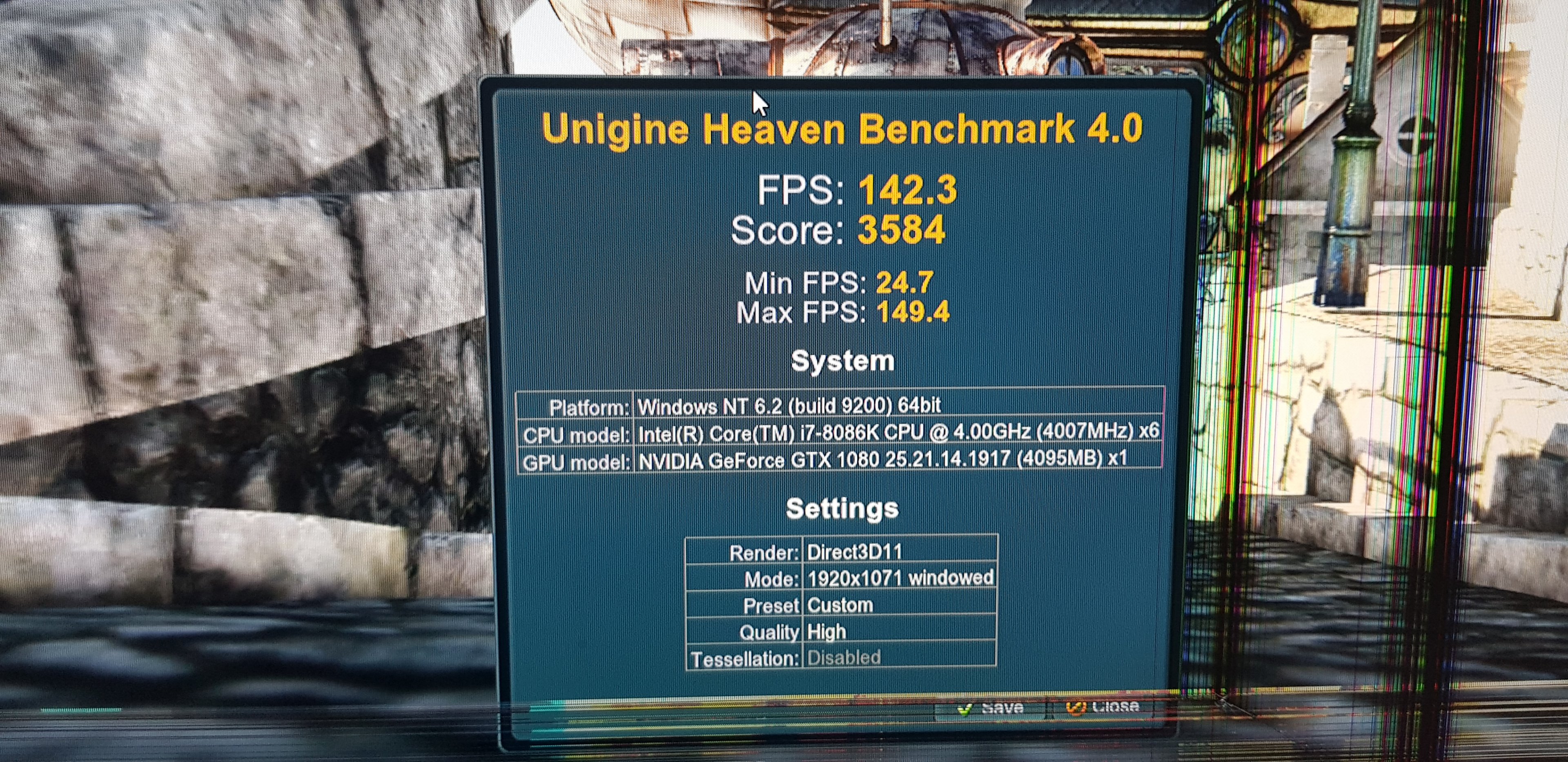

So hier mal 2 bilder. Sogar beim benchmark tretet es auf.
ich habe ein komplett neues System gekauft und nix hat denn Fehler behoben.

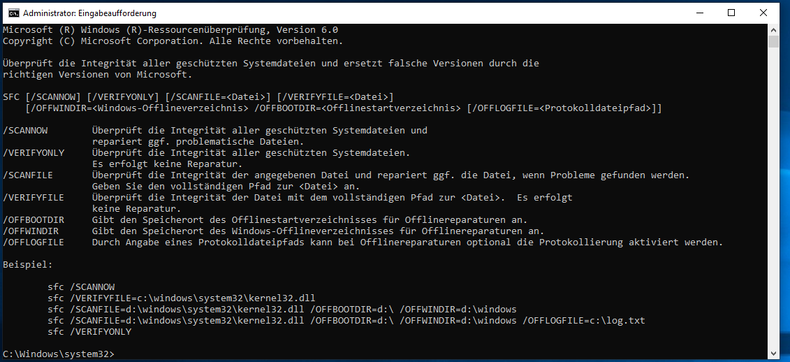

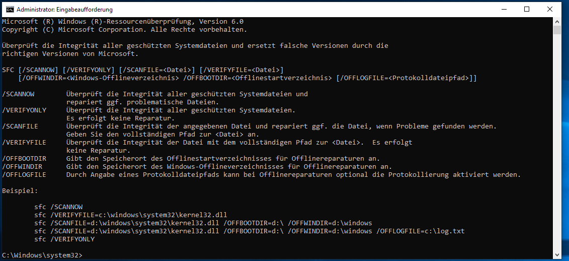

falls noch nicht geschehen mach mal folgendes bitte
1 CMD als Admin starten
2 sfc /scannow
Findet er dort beschädigte Dateien solltest du Windows auch wenn er sie repariert neu installieren

hier ist der scan.
