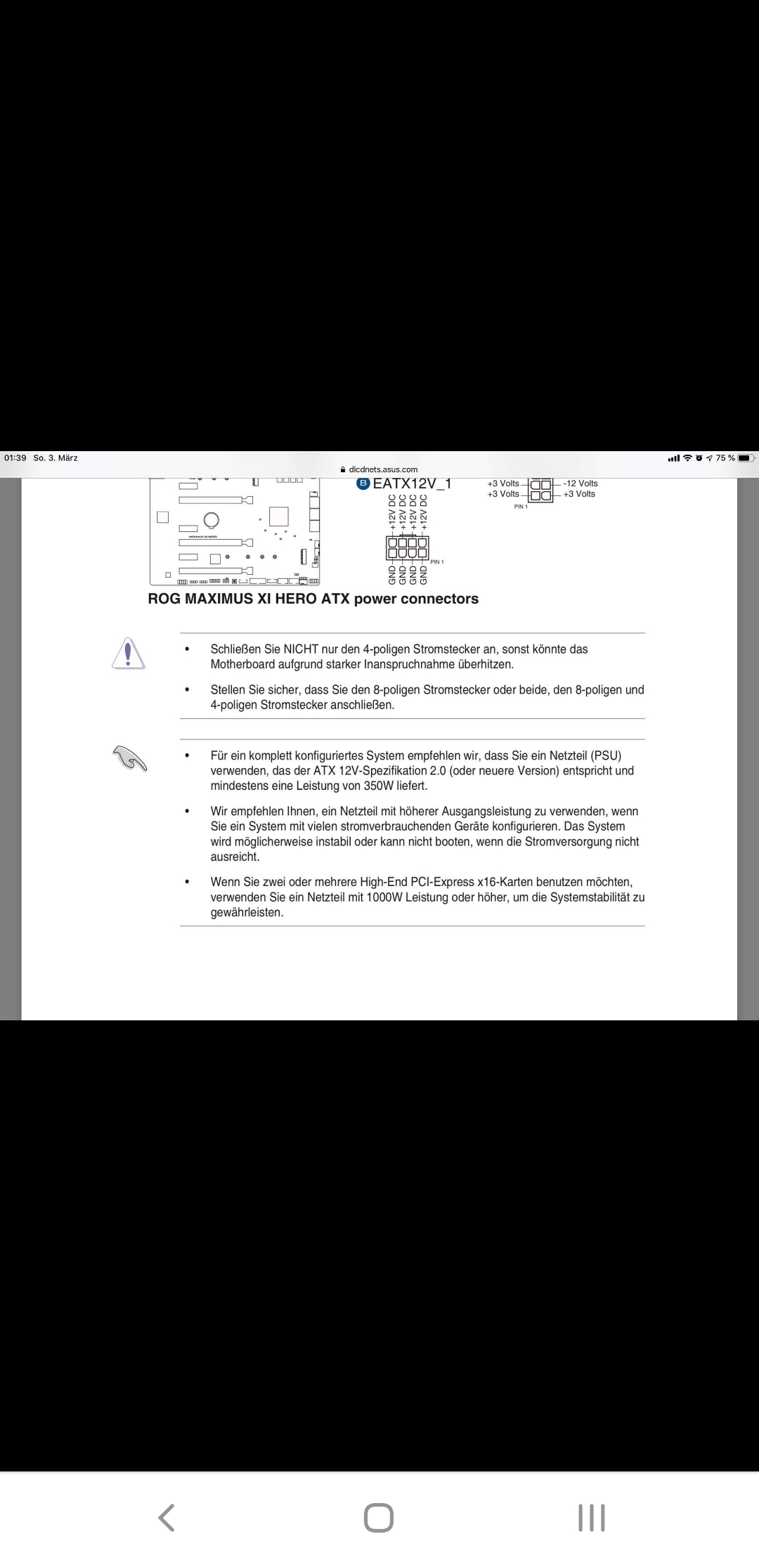

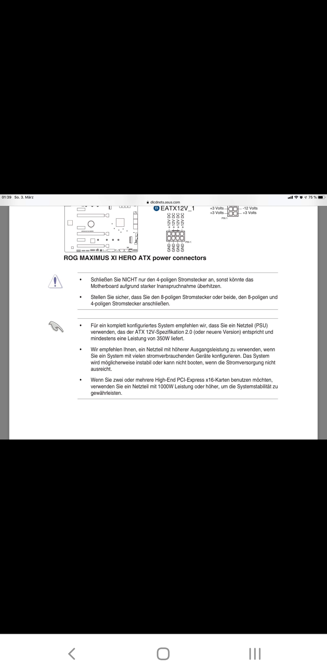

Denkt Ihr er muss den 4 poligen + 8 poligen Anschluss bei der CPU Power nutzen ??
Wo hat sein Netzteil einen 8 Poligen Anschluss ?
4 x 4 pin stecker sind vorhanden , 2 x 4 pin werden gebraucht .

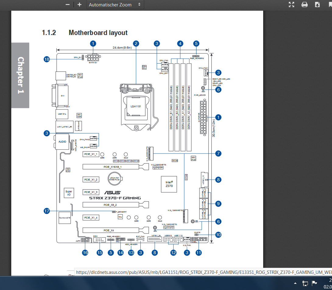

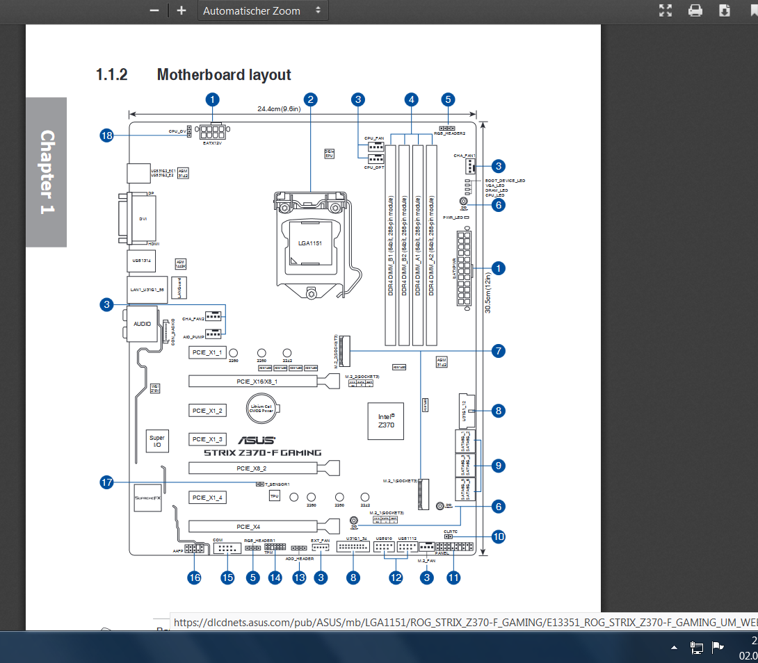

Und wo soll da auf dem Bord mehr als 2 x 4 polig für die CPU hin ?
Es sind nur 8 pins da .

Schau dir Post 408 an. Und er hat nur den rechten angeschlossen. Wäre halt mein Verdacht das er da komplett anschließen müsste. 🤔
Dann ist das ein anders Bord , habe mir das Manual und ein Bild vom Bord angesehen .
beide male sind nur 8 pin zu sehen .
Wenn da mehr ist, dann logisch alle Pin s belegen .

Jo schau dir die Bilder auf Seite 21 genau an. Er hat definitiv mehr aber nicht alle mit Strom versorgt 😊.
Mainbaord ist nagel neu genauso wie die anderen teile kabelmouse ich habe alle teile ausgetauscht und nagelneue gekauft
Habe ein asus maximus xi hero z390 mainboard
Heißt Montag bei Asus nachhaken und Adapterkabel oder neues Netzteil besorgen. Dann sollte dein PC flitzen 😊

also von der 95 Watt TDP nutzt deine CPU genauso viel wie mein 8700k. Das einzige was ich mir vorstellen ist, das dein Mainboard die Spannung an diesen Steckern etwas anders verteilt.
Vom Kabel her passt es. Ist nur die Frage ob Dein Netzteil dafür ein Anschluss hat.
