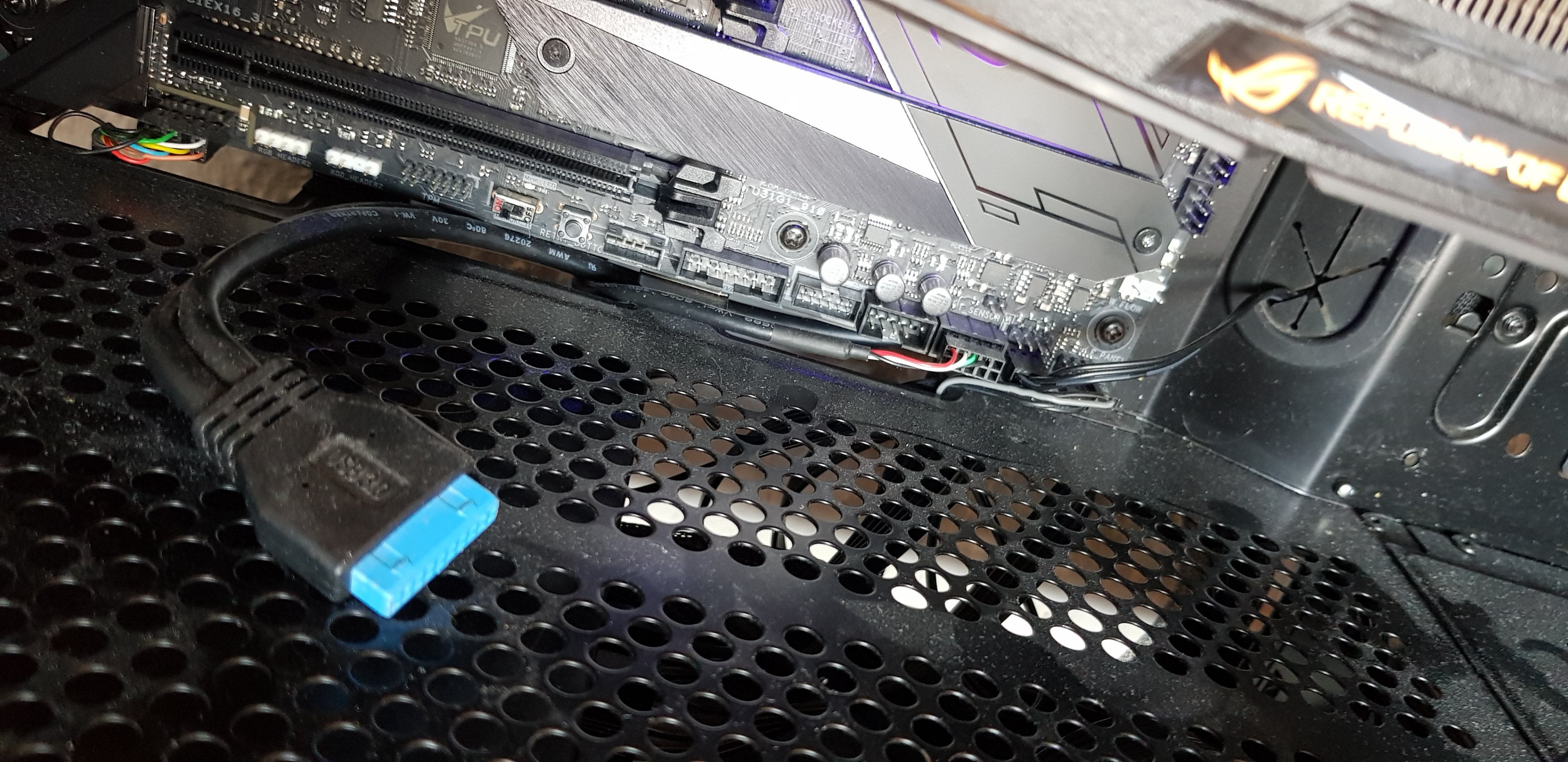

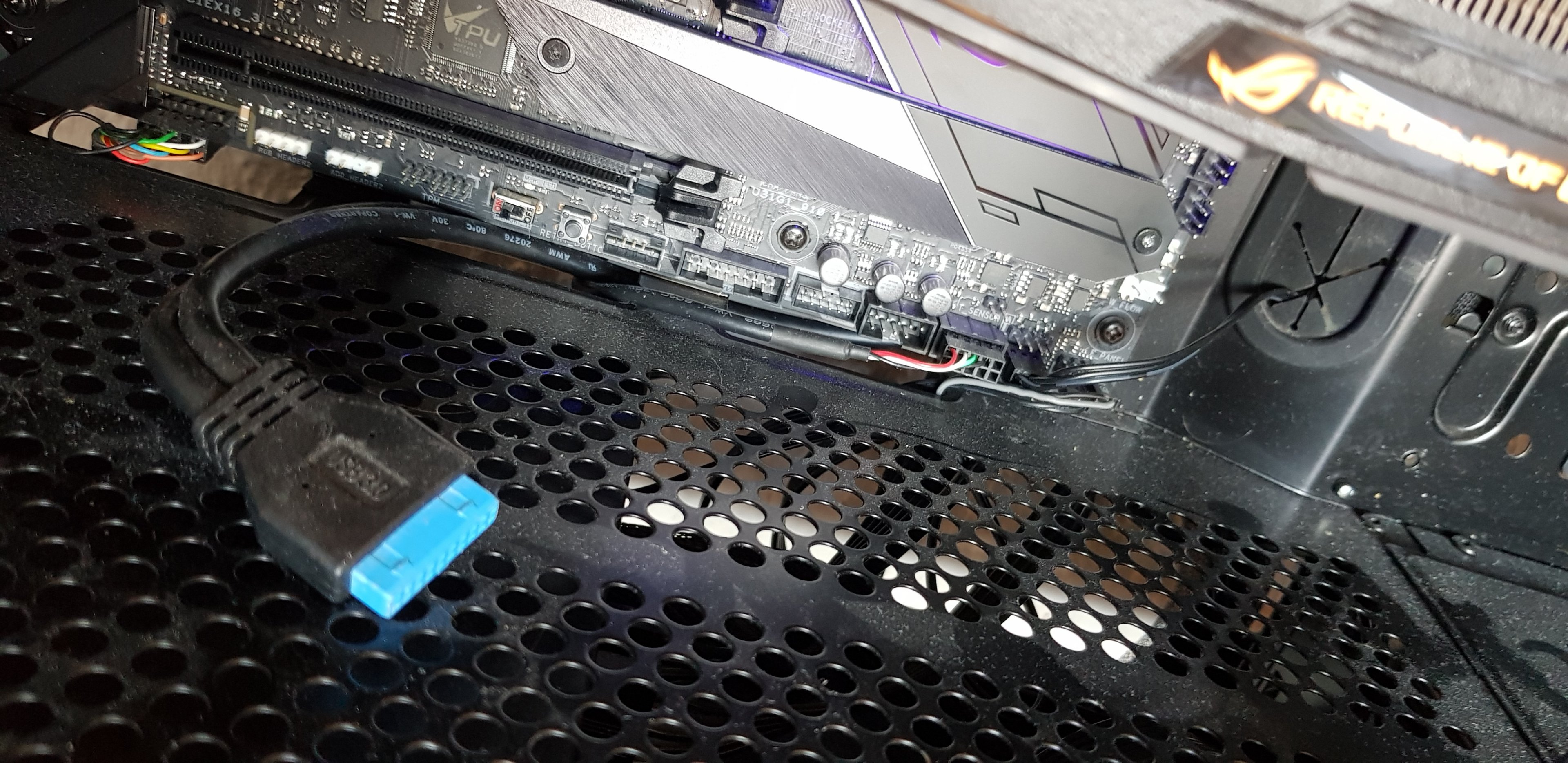

[...] Was mal probiert werden kann, ist die Frontpanels für USB abzustöpseln vom Mainboard. das hat aber mit dem Gehäuse direkt nix zu tun.
Reaktionen: ph0be
Genau, einfach mal den stecker vom Board ziehen und den Pc dann starten.
ist nur ein Versuch, aber alles andere wurde ja schon getauscht und kann eigentlich nicht die Fehlerquelle sein.
So ich teste es jetzt.
genau den hatte ich gemeint. der kleine weiter rechts sollte auch ein usb Anschluss sein, aber noch ein 2.0
den kannst du auch mal testweise abstecken.
der Anschluss links in der Ecke ist das Sound-frontpanel - nur zur info.
