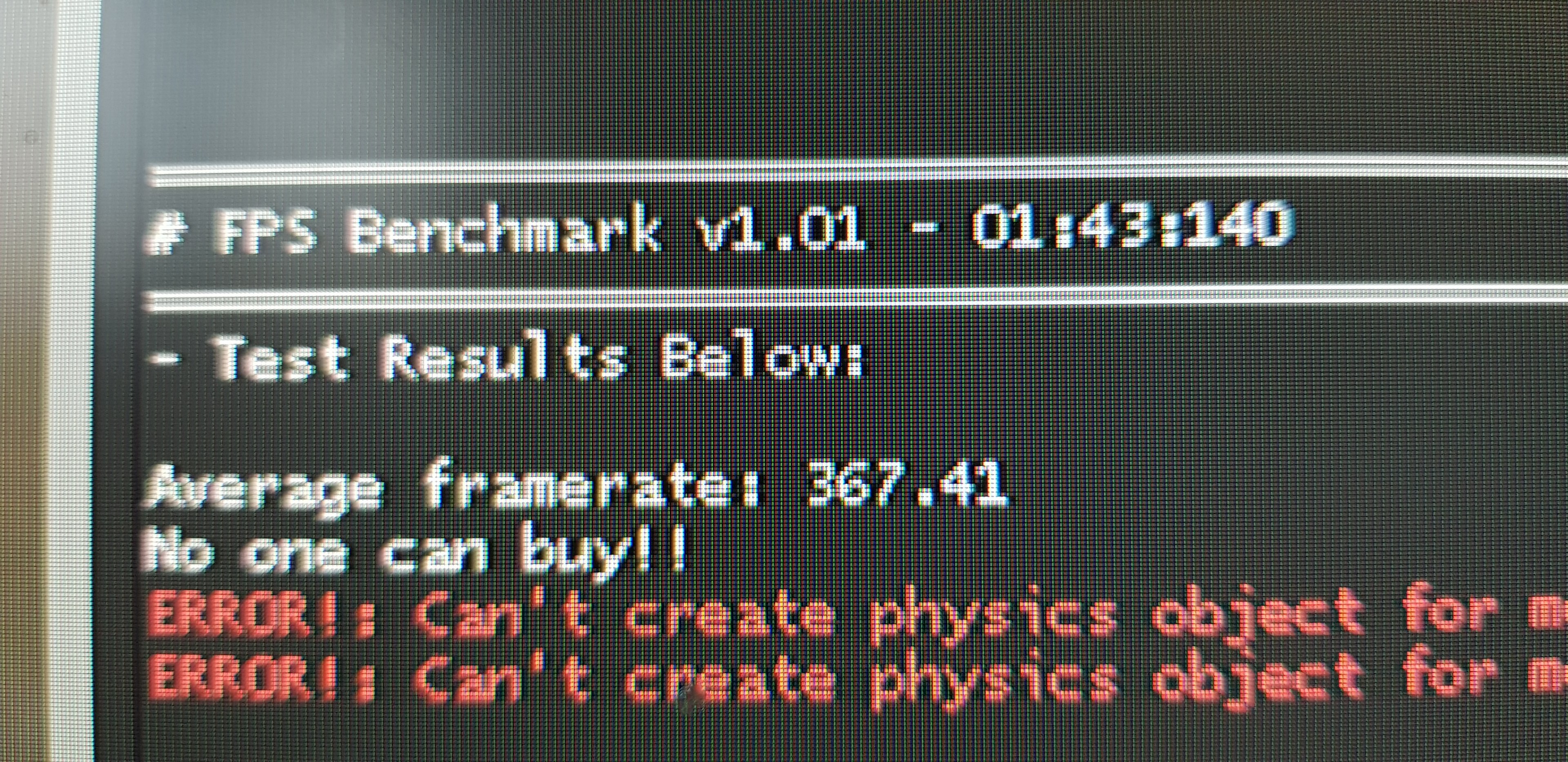

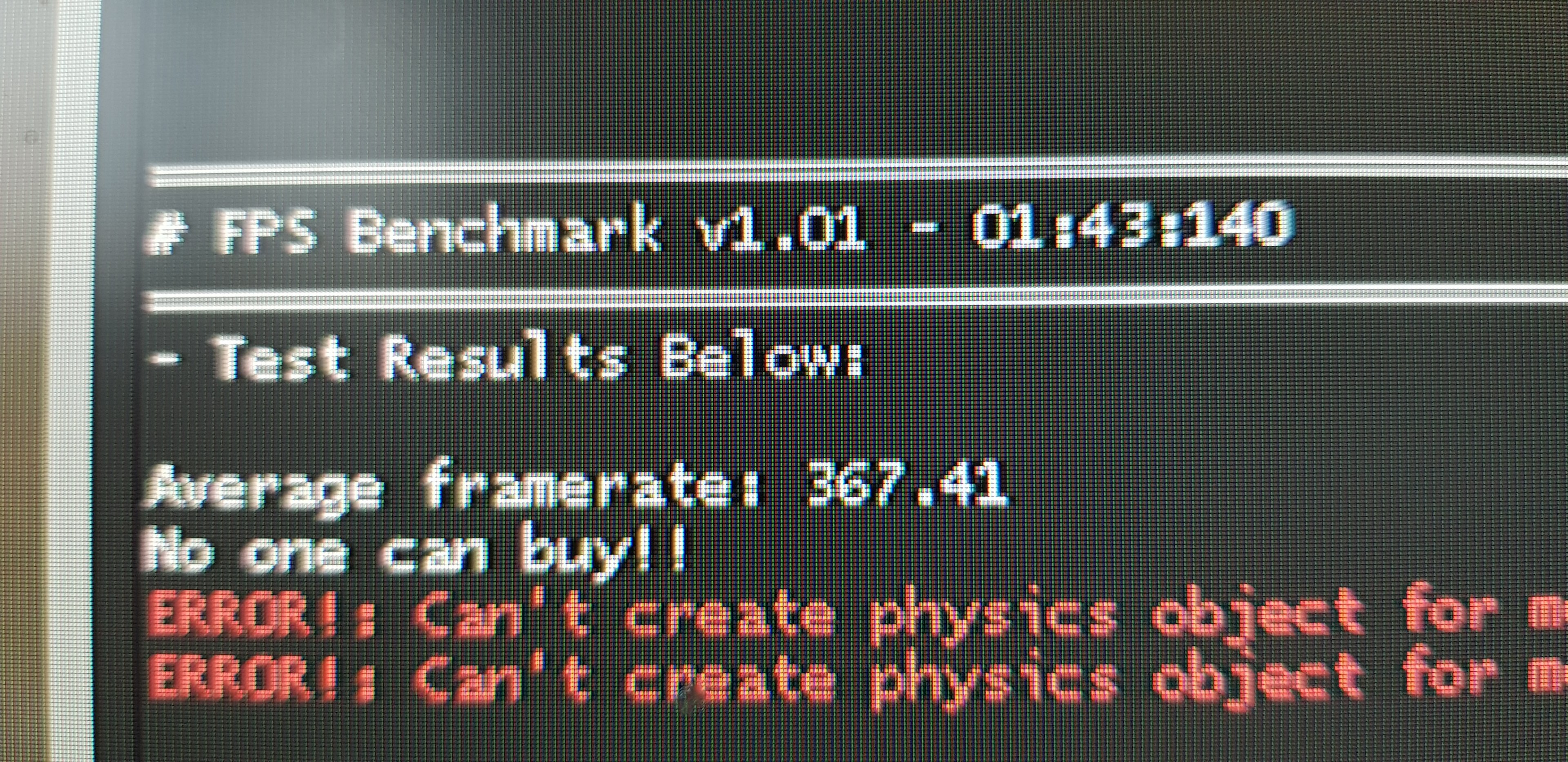

Uff, da fehlen um die 100-150FPS für die CPU, unübertaktet.
Mein 8700K auf AVX Takt 4.9GHz bringt 590 bis 610 FPS auf der Benchmark Map.
(CS:GO verwendet AVX)
Hat es außer den üblichen Mikrorucklern in dem Benchmark, mal so richtig gestottert/gehangen?

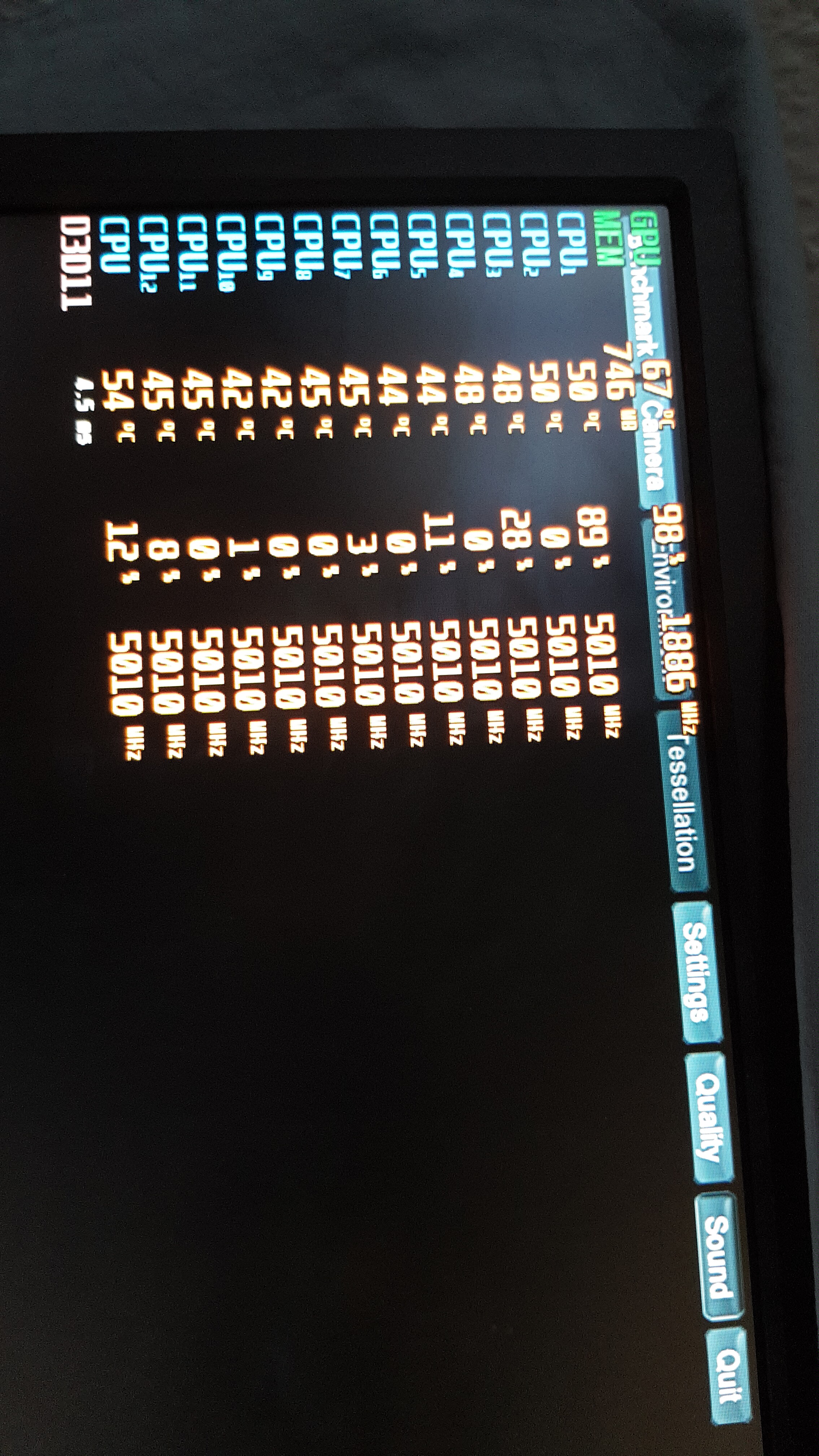

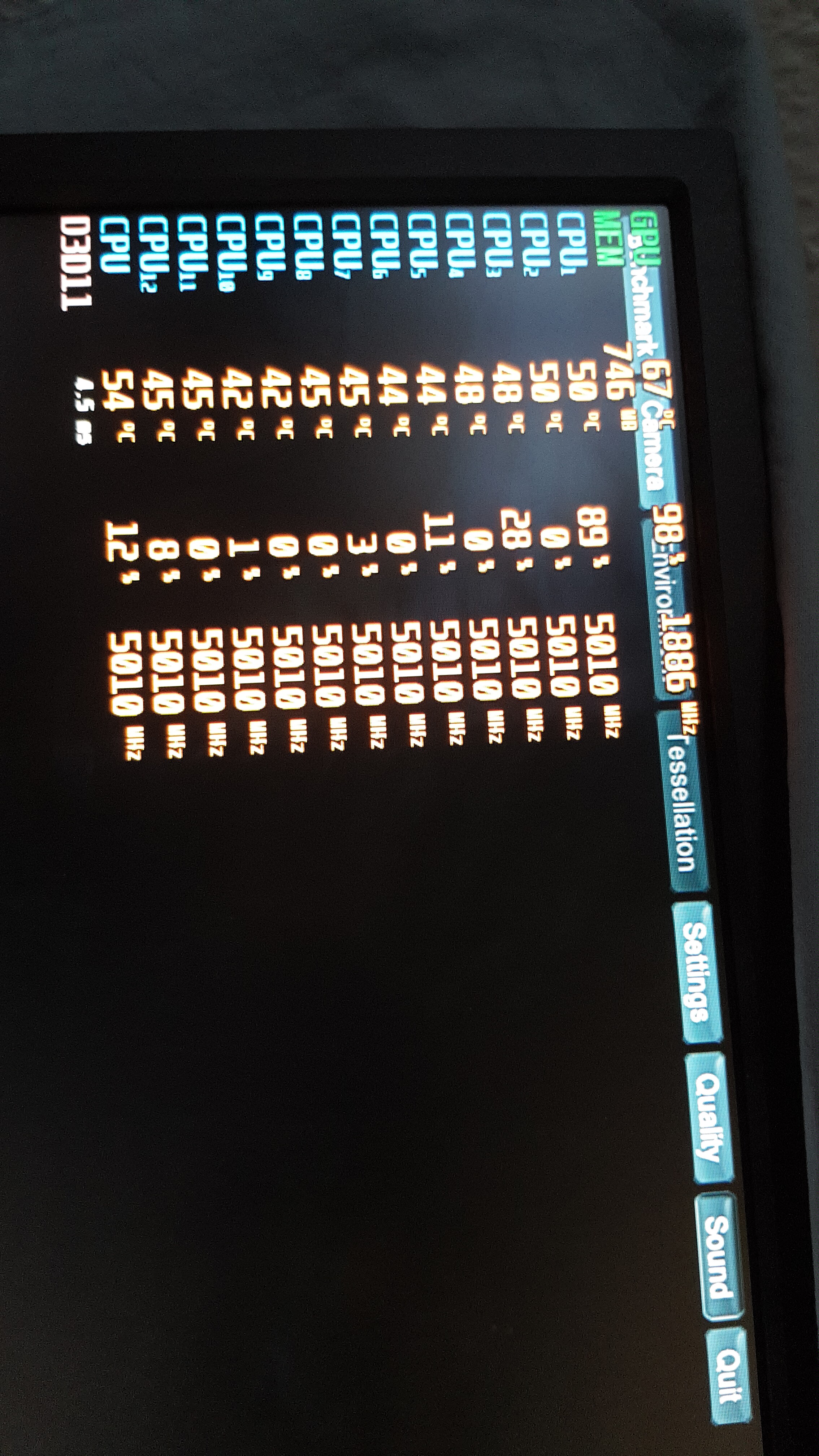

Guten morgen mit denn User Benchmark werde ich gleich machen ich habe auch was gefunden. Bei jeden Spiel ist mein Kern mal bei 100 Auslastung dann wechselt er denn Kern mal. Der ist dann auch bis 90 ausgelastet ich werde das mit demm strom testen.
