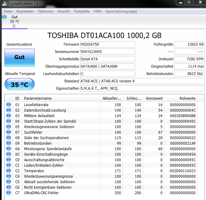

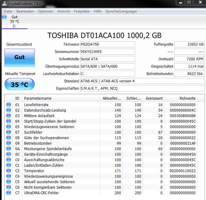

Lange Ladezeiten können manchmal durch kaputte Festplatten entstehen.
Check mal mit CRYSTAL-DISK-INFO ob die SMART werte gut sind.
Also das Ganze sieht bei mir so aus: 5a28ed3b0abe231c5e295635676250f7.png
Ich kann den Werten jetzt leider nicht sehr viel entnehmen, aber der Zustand scheint wohl gut zu sein.

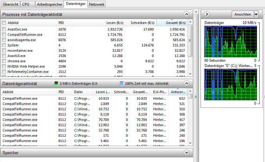

Der Beschreibung nach gehe ich sehr stark davon aus, daß diese Hänger durch die ausgelastete Festplatte kommen.
Das muss aber nicht bedeuten, daß die Festplatte einen Defekt hat, aber prüfen mittels CrystalDiskInfo kann nicht schaden.
Wenn die Festplatte in Ordnung ist, wäre es nützlich, über den Ressourcenmonitor anzeigen zu lassen, welches Programm deine Festplatte so strapaziert.

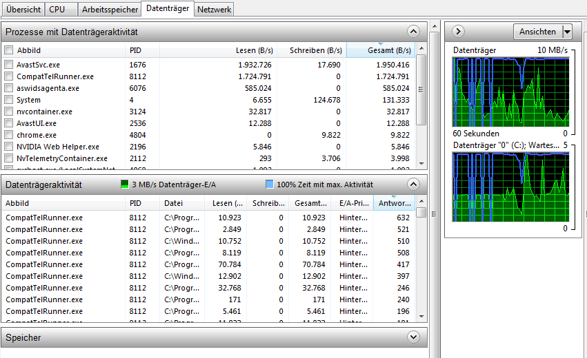

Beim Ressourcenmonitor im Punkt Datenträger sieht es hier so aus: ababcb9baa987fd5c574011fd640d9d4.png
Leider fehlt mir auch hier die Ahnung davon was das jetzt genau bedeutet.
Zuletzt bearbeitet von einem Moderator: (Zitat des unmittelbar vorangestellten Beitrags entfernt)
Ja stimmt, hatte den Crystal Disk Info Screenshot übersehen.
Zum Ressourcenmonitor: Avast und die Windows-Telemetrie-Datenerfassung scheinen die beiden Verursacher zu sein, die deine Festplatte belasten.
Wenn du dich grundsätzlich im Internet nicht auf verseuchten Seiten aufhälst, kannst du statt Avast die Microsoft Security Essentials für Windows 7 verwenden, ich glaube zu wissen, der ist nicht ganz so HDD-lastig.
Ansonsten wäre eine SSD grundsätzlich anzuraten. Wegen ihrer 10mal so kurzen Zugriffszeiten sind solche Probleme wie du sie beschreibst, praktisch nicht mehr spürbar.
