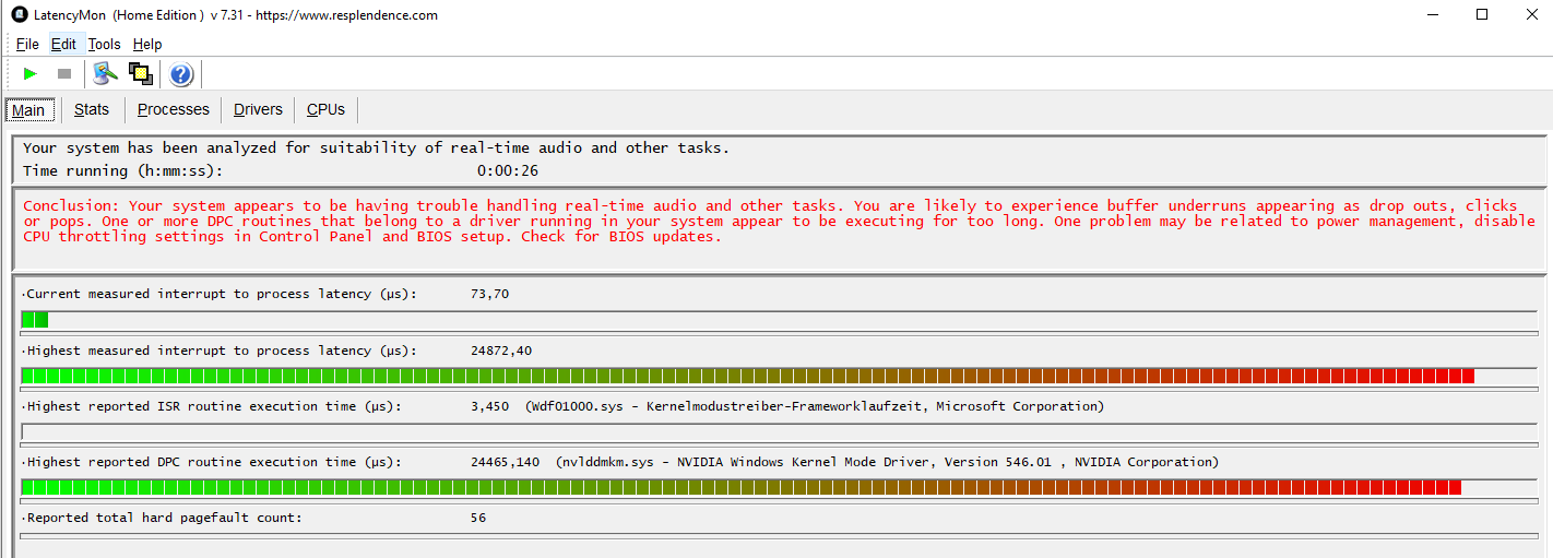

Ich hatte im Zuge eines Blue Screens einen "Who Crashed" laufen lassen:
Daraufhin habe ich sämtliche verfügbaren Windows Updates herunter geladen und installiert. Fast schien es als wäre es damit behoben, da ich gestern eine Stunde lang keine Probleme hatte und Darktide problemlos spielen konnte. Aber nach dem heutigen Boot wieder die gleiche Suppe.

Hi, lies mal mit LatencyMon aus was so bei dir passiert. Programm muss als Admin gestartet werden.
Liest sich nicht mehr wie ein Treiber Problem... Ich verstehe allerdings nicht ganz, was ich einstellen soll. BIOS wurde btw von Mindfactory geupdated.

OK, das eine scheint erstmal ein NV Treiber Problem zu sein. Deinstalliere mal den NV Treiber mit DDU und installiere ihn anschliesend neu.
Hier mal ein Beitrag bei IgorsLab, der dir vllt weiterhilft. Da wird ein weiteres Tool genutzt, vllt. hilft dir das weiter.

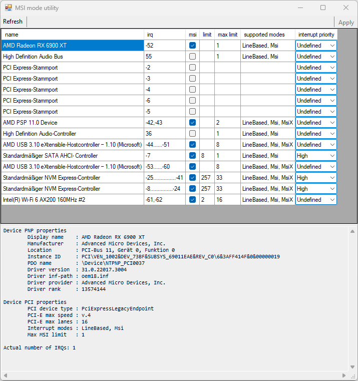

Hast du mit dem MSI Tool was in dem Artikel von Igorslab genutzt wurde, probiert den Wert bei Grakfikkarte auf "MSI" zu setzen.
Bsp. von meinem System:
In meinem Fall ist es halt eine AMD Karte.
Ich habe für die NVIDIA neue Treiber installiert und mit dem MSI Tool die Karte (ist ohne Treiber nicht erkannt worden). MSI war schon auf An. Das Problem ist leider weiterhin da.
