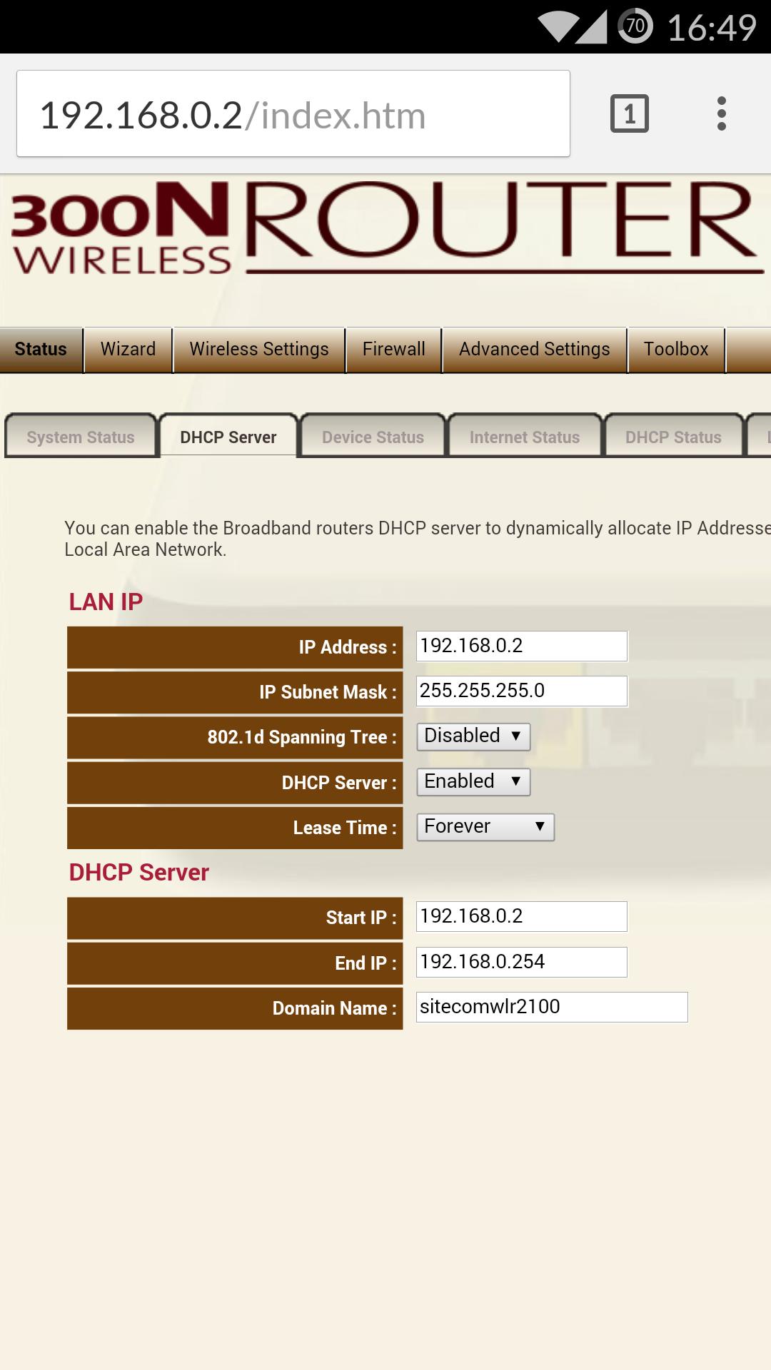

Momentan sind die Einstellungen wie auf den Bildern zu sehen: (passen die Grundeinstellungen? Das mit dem http/s ist sicher noch eine andere Sache)
Kabel Modem:
Router:

Nein passen nicht. Beide Geräte laufen als Router mit aktiviertem DHCP-Server. Das Kabelmodem muss aber auf den Bridge Modus eingestellt sein.
