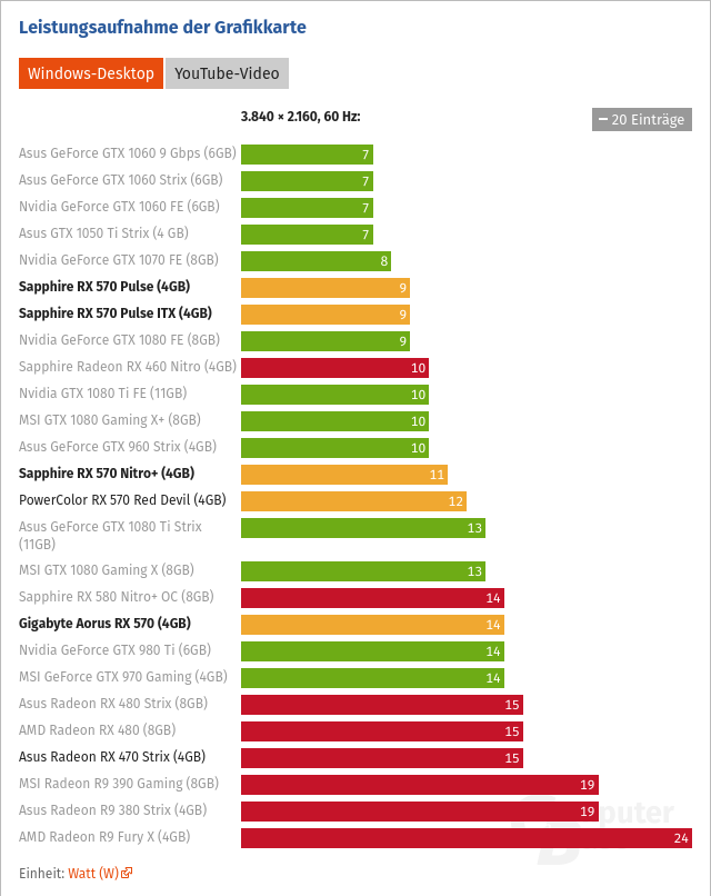

Kannst du z.B. hier in den jeweiligen Tests nachlesen, bei 60 Hz etwa knapp 10 W auf dem Desktop:
Screenshot 2023-10-01 Radeon RX 570 im Test Partnerkarten im Benchmarkvergleich.png
Die IGP ist da sicherlich effizienter, aber auch deswegen ist die Ersparnis bei ihrer Nichtbenutzung fast vernachlässigbar.
