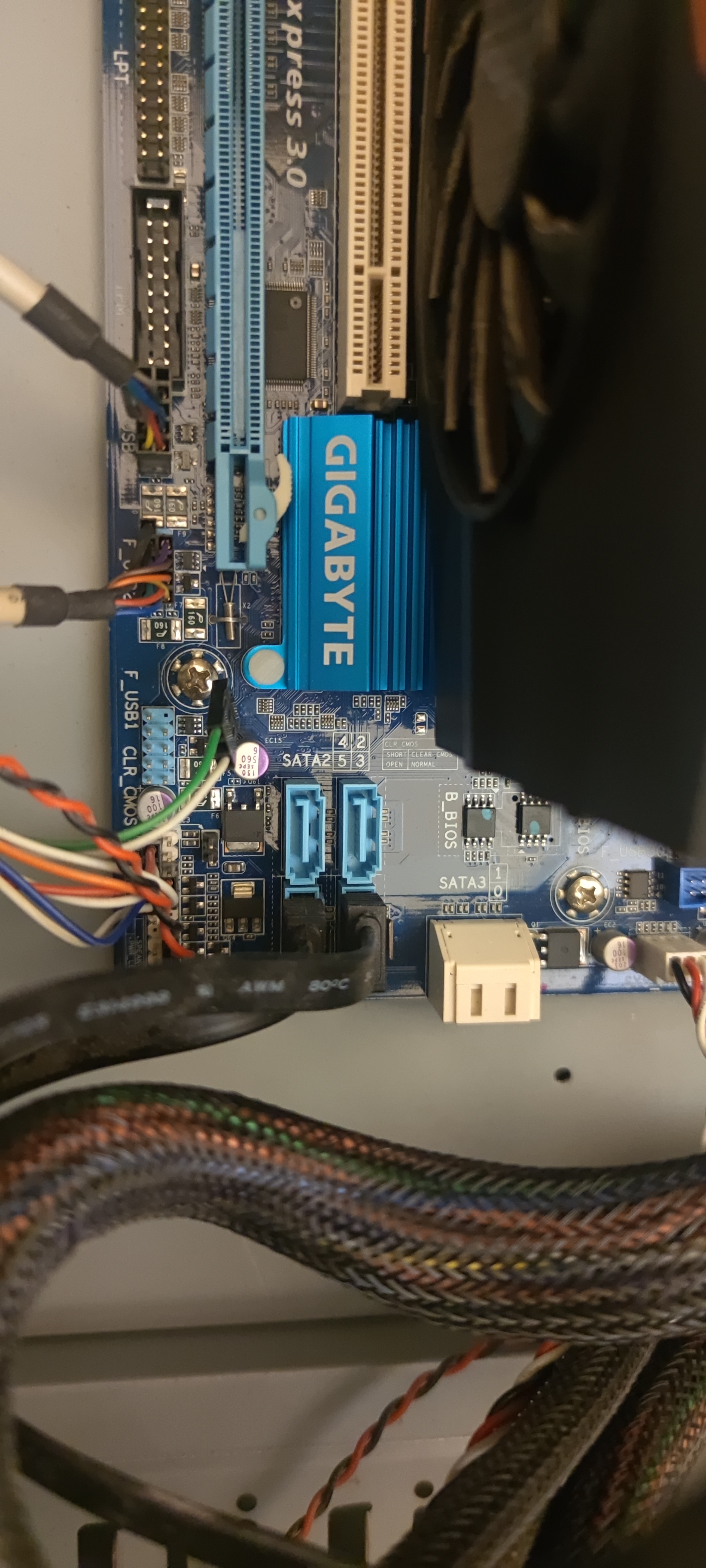

Im oberen Slot ist die ssd. Bei den SATA Anschlüsse. Ist das auch wichtig weil auf der Seite stand das die Festplatte unbedingt im 1 Slot sein soll
Aber von den 4 keine Ahnung ob es der richtige ist

Welches Mainboard hast du denn genau?
Das kannst du dir mit dem Programm CPU-Z anzeigen lassen.
Wenn ich das dann weiß, kann ich dir sagen, ob man das so lassen kann
Glgabyte z77m-d3h ist mein Mainboard

Die PC Werkstatt hatte die SSD auch am falschen Anschluss dran, die gehört an den untersten weißen Anschluss rechts auf dem Bild.
Die blauen sind SATA 2 Anschlüsse und die weißen sind die schnelleren SATA 3 Anschlüsse.

Aber das mit SATA 3 werde ich Mal testen bzw später umstecken
Muss man beim umstecken auf SATA 3 was beachten. Oder kann ich das einfach machen
Musst du nur umstecken und dann im BIOS schauen ob die Bootreihenfolge passt.
Du brauchst nur umstecken, die Bootreihenfolge ändert sich da eigentlich bei dir nicht.
Es muss halt die SSD an erster Stelle stehen in der Bootreihenfolge
