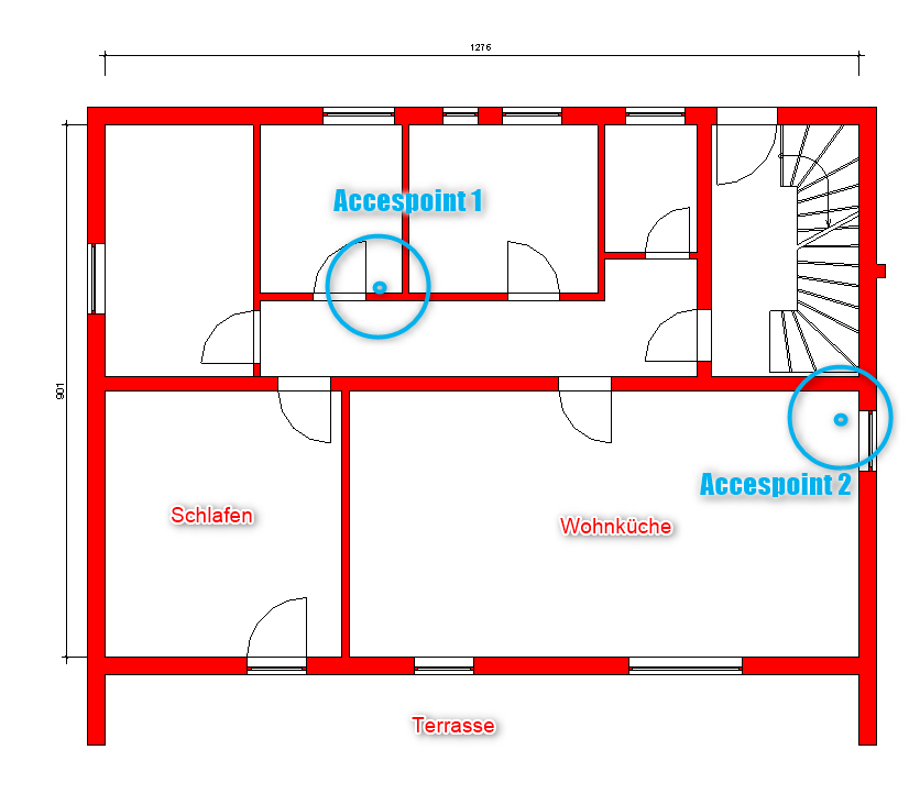

Hallo Zusammen,
ich will demnächst im Zuge Einer Renovierung ein Zweifamilienhaus mit neuer Netzwerktechnik ausstatten.
Das Gebäude hat 2 Vollgeschosse mit jeweils ca. 110 qm Wohnfläche. (ca. 9mx12,5m) siehe Bild
Betondecken und Gemauerte Ziegel Innen- und Aussenwände
Aktuell haben wir für eine Etage eine Fritzbox 7530 + Devolo DLAN incl. einer DLAN Einheit mit WLAN. Hat ganz ok funktioniert, aber immer mal wieder im Flaschen Accespoint gehangen. Kein Netz etc.
Im Zuge des Umbaus wird im ganzen Haus LAN auf CAT.7 Basis verlegt.
Schreibtisch, TV, etc. bekommen einen Festen LAN Anschluss
Ebenfalls sind pro Geschoss zwei Anschlüsse für Accespoints vorgesehen.
Sind dann in Summe etwa 24 Anschlüsse. (Vorschläge für Netzwerkdosen, Single& Double?)
Aktuell wird nur ein Geschoss genutzt und das andere Vermietet bzw. von Geschwistern genutzt. Evtl. wird auch das Dachgeschoss mal ausgebaut

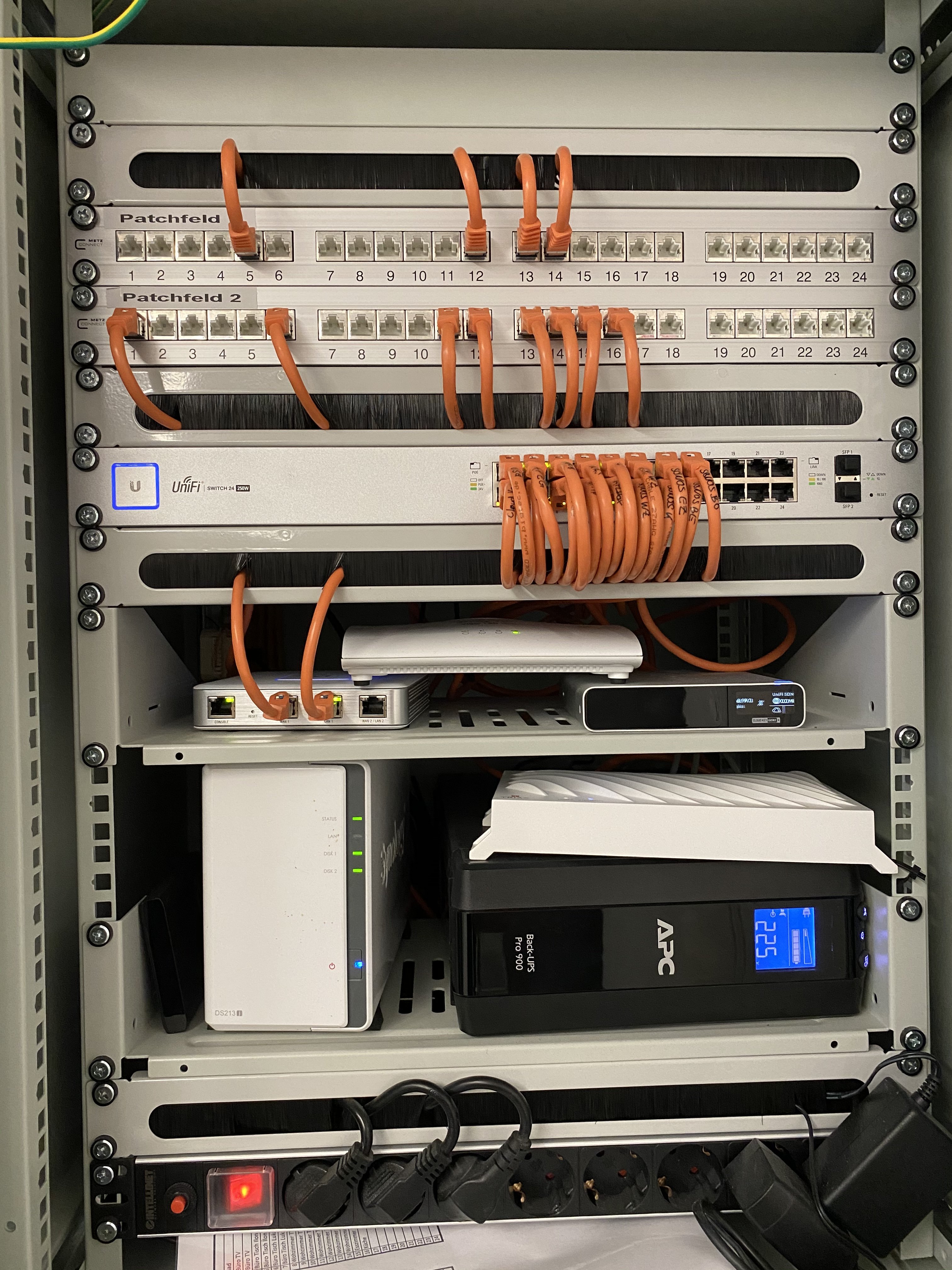

Ich habe bei meinem Neubau komplett auf UniFi gesetzt und es ist schon geil.
Es funktioniert einfach wunderbar zusammen, die Möglichkeiten sind quasi unendlich, auch wenn ich nur einen Bruchteil nutze.
Läuft nun seit September 19 ohne einen einzigen Neustart und ohne jegliches Problem durch.
Vigor 165, USG, UCK-G2-Plus, US-24-250W, 2x UAP-nanoHD, 2x UVC-G3-Pro
Mein Haus hat 9x11m und einer pro Etage reicht, im Keller habe ich aber an den Ecken keinen Empfang mehr, da schluckt die Stahlbetondecke vom EG in den Keller zu viel. Für den Keller, Garage und Garten möchte ich bei Gelegenheit noch je einen UAP-AC-Lite nachrüsten.
Als DECT-Station die alte Fritzbox 7390 mit 2 C5-Mobilteilen aus der Wohnung.
2x 24-Port Patchpannel und Einsätze in den Netzwerkdosen von Metz. Überall doppelte in 25er Rohren gezogen.

An den AP ist ja eine Doppeldose eher Kontraproduktiv, ist es nich sinnvoller hier einfach auf das Kabel direkt einen Stecker Krimepen ?
Es soll alles in einen Netzwerkschrank,
Mit Ubiqiti sollte es ja Problemlos möglich sein die zwei Netz so zu trennen das diese keinen Zugriff aufeinander haben. Dann könnte auch jeder seinen Eigenen Router etc haben.

also es wird Unifi, nur Blick ich bei den AP nicht wirklich durch.
UAP-AC-Pro oder UniFi nanoHD (124 € vs. 144€) oder doch einen Anderen ?
Werde es mal mittig mit einem AP pro Etage testen.

Update:
Es ist Mittlerweile alles soweit Fertig und wird bewohnt.
Ausführung (würde es wieder so machen):
  • Je Zwei Metz 270 grd in Elektrikerdosen in der Wohnung
  • Metz 180 grd auf je einem Patchpannel je Stockwerk aufgelegt
  • alles mit Draka Cat 7 UC900 HS23 (als Simplex von der 500m Rolle und dann Aufgeteilt)
  • habe als Leerrohr das Fränkische FFKu-Smart net 25 verwendet
    (ist etwas Teurer aber einziehen mit Kurfen kein Stress)
  • Netzwerkschrank im Keller Digitus mit 12 HE
  • Zuästlich noch Dichtstopfen für die Leerrohre (Ungeheizter Keller)
Die zwei Nano HD verrichten schon ihren Dienst (aktuell mit einer Fritzbox und einem TP Link 8 Port Switch)
Nun die Frage, welcher Switch und weiter Komponenten?
Es soll ein 24 Port sein, ist PoE sinnvoll (AKutell nur die 2 APs, evtl 3ter in Zukunft), mit L3 Routing ?
Ist die UDM Pro Sinnvoll ?(Kann die HDD auch als NAS genutzt werden)?
Hier liest man auch nicht unbedingt das Positivste über die UDM Pro
Danke soweit mal
