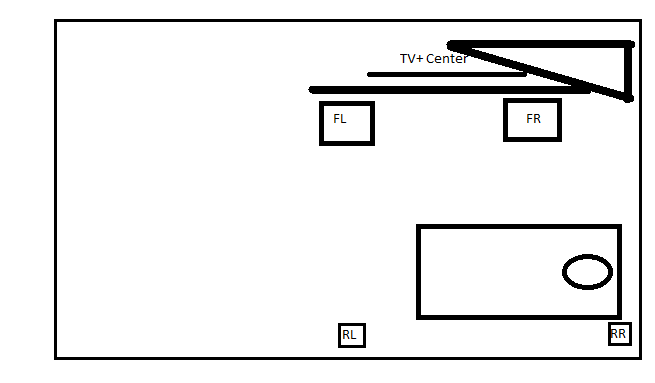

Salute zusammen,
Ich betreibe momentan einen Denon 1611 AVR und bin mit dem Gerät soweit sehr zufrieden. Daran angeschlossen waren bis vor kurzem meine Teufel Brüllwürfel (Teufel cem pe), samt Subwoofer.
Bei BluRay's mit DD 5.1 Tonausgabe waren die Bässe aber irgendwie nicht so, wie ich sie mir erhofft hatte. Explosionen klangen irgendwie flach. Bei DTS Surround war alles in Butter, was aber wohl an der höheren Lautstärke des Kanals liegt.
Mittlerweile habe ich es geschafft die selbstgebauten Lautsprecher meines Dads zu leihen und der Klang ist sogar ohne Subwoofer super.
Angeschlossen sind somit die 3-Wege Lautsprecher von meinem Dad, der Center vom Teufel System, sowie die Rear Satelliten.
Klanglich bin ich zufrieden, wobei da sicher noch mehr gehen würde, wenn mein Zimmer nicht so schlecht für Audio wäre.
Dachschrägen, geringer Sitzabstand zum TV, dann auch nicht optimal mittig, sondern diagonal zur Mitte. Im Anhang eine Skizze, wie es in etwa aufgebaut ist.
Ich wollte also mein Teufel System (welches vollkommen funktionstüchtig ist) verkaufen (habe auch 2 Standfüße und 2 Wandhalterungen, bekomme ich ca 150€?) und mir von dem Geld + Gespartem ein neues System zulegen. Zunächst nur FL und FR als Standlautsprecher und evtl nen Center.
Später dann noch die Rear satelliten dazu.
Ist das sinnvoll? oder sollte ich direkt auf ein Komplettes System sparen?
Ich hab allerdings keine Ahnung was gut ist, bzw empfehlenswert.
Man liest häufiger von Nubert, und Heco Vita. Kann mir davon aber kein Bild machen.
Ausgeben wollte so 500€ für die Standlautsprecher / Paar. Lohnt es sich da schon Lautsprecher zu bauen?
Kennt ihr empfehlenswerte Läden in Raum Dortmund wo ich mich mal ausgiebig beraten lassen kann? Habe schon oft von "Udo" gehört, da kann ich mir ja auch so ein Set kaufen, zum selber bauen?
Achso: Hauptsächlich schaue ich mir BluRays an und auch gerne mal lauter. Aber Musik sollten die LS auch gut spielen können, daher auch Standlautsprecher.
Nen Subwoofer wollte ich erstmal nicht einplanen, da ich gemerkt habe, dass der doch irgendwie überflüssig ist.
Gruß
Chris
