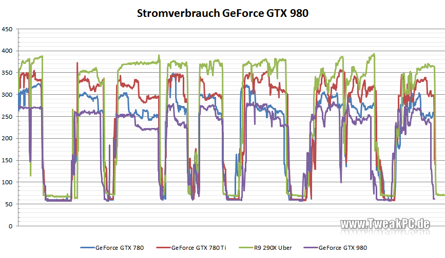

Warum sollten 500 an der Grenze werden?
http://www.tweakpc.de/hardware/tests/grafikkarten/geforce_gtx_980_970_maxwell/s05.php
Testsystem:
GeForce GTX 980 und Gainward GeForce GTX 970 Phantom.
Intel Core i7 3960X auf 4,4GHz
MSI Big Bang-XPower II X79 Mainboard
G.Skill TridentX 2400 - 4x8 GB DDR3 2400 MHz
XFX 1000 Watt 80Plus Platinum Netzteil /Super Flower Leadex Platinum 1200 Watt (für SLI/Crossfire)
Seagate SSHD 2 TB
OCZ Vertex 3 240 GB
