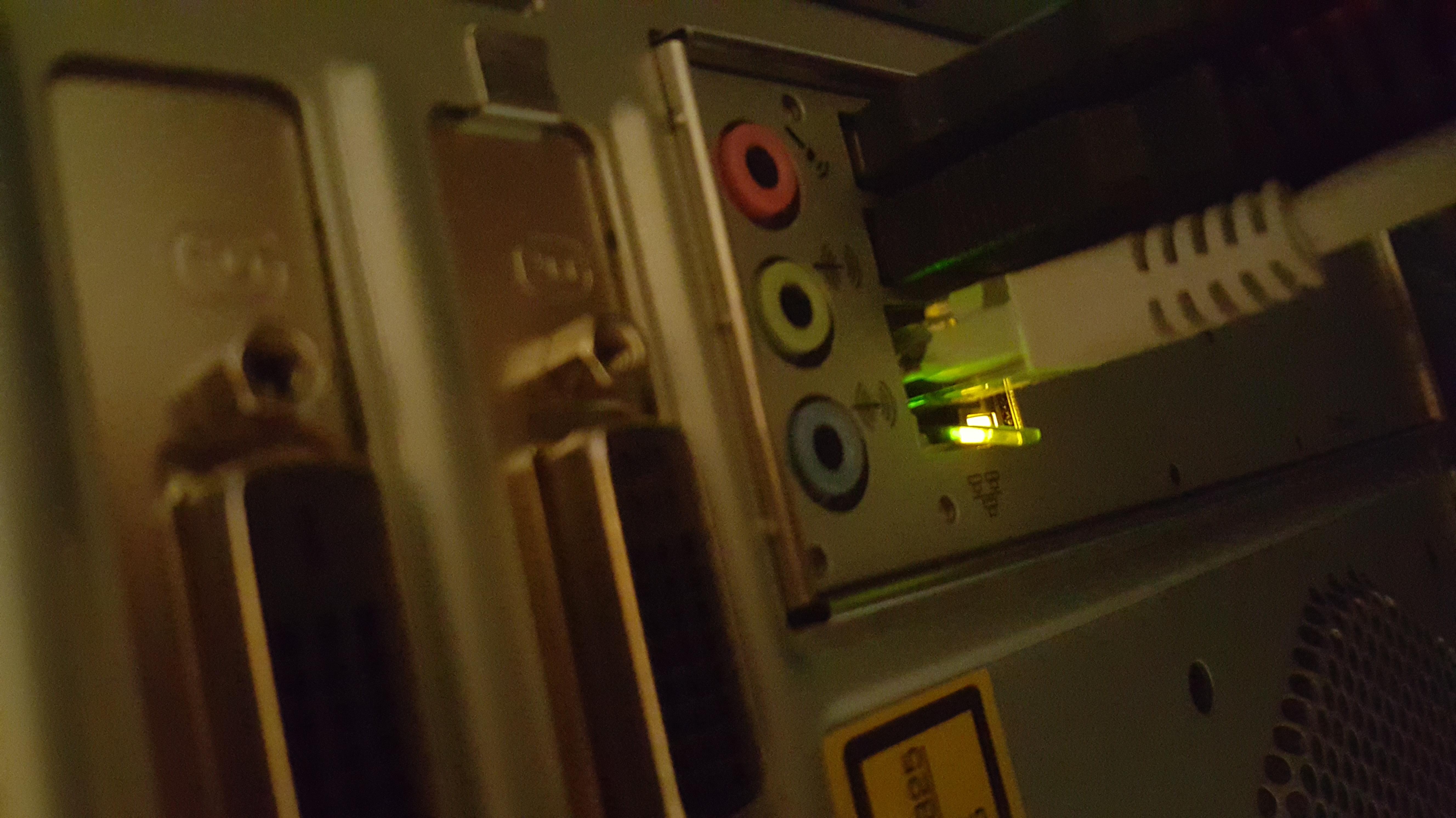

Hier ein Foto zu meiner Aktuellen Soundkarte:
Wie es im PC inneren aussieht und was für ein Board in dem Medion PC verbaut ist kann ich allerdings nicht sagen weil es bei der Beschreibung nicht bei steht.

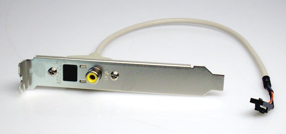

Einige Mainboards bieten doch auch einen S/PDIF-Ausgang an. Ob das bei dem Medion-PC der Fall ist, kann man bei den verlinkten Infos leider nicht erkennen.
Spezielle Erweiterungskarten, die ausschließlich S/PDIF oder Toslink bieten ohne hier unnötige DAC's zu besitzen (also quasi Soundkarten), scheint es nicht mehr zu geben.
(fast) alle Boards haben einen 2poligen Digitalanschluss auf dem Board.
Dort kannst du ein Bracket mit Koaxialausgang anschliessen.
Wenn du dieses Bracket verwendest, dann kannst du nur den Koaxialausgang nutzen, da der SPDIF-Ausgang einen 3poligen Anschluss benötigt515Gxui7e9L__SL1000_.jpg
