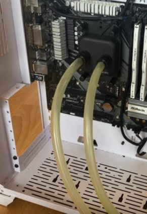

Also wo mein System neu war hatte Ich die Pumpe auf Vollgas gestellt und den AGB etwas offen gehabt.
Dein Deckel Problem ist aber hier echt hinderlich^^
Irgendwie muss ja die Luft die zuviel ist auch irgendwo rauskommen.
Und halt den Rechner mal bissel Bewegen in alle richtungen wie hier schon erwähnt wurde.

Ich hoffe, das ist dem TE soweit klar ^^ Der sollte natürlich nur absolut dicht sein,wenn die überschüssige Luft komplett raus ist. Viel Spaš dabei, wenn der AGB nicht an der höchsten Stelle im System liegt, das wird jetzt ne feuchte Angelegenheit ^^HyperSnap schrieb:Irgendwie muss ja die Luft die zuviel ist auch irgendwo rauskommen.
Jep deshalb sind auch schon fast 2 rollen Küchenpapier draufgegangenDJMadMax schrieb:Ich hoffe, das ist dem TE soweit klar ^^ Der sollte natürlich nur absolut dicht sein,wenn die überschüssige Luft komplett raus ist. Viel Spaš dabei, wenn der AGB nicht an der höchsten Stelle im System liegt, das wird jetzt ne feuchte Angelegenheit ^^
Musste beim befüllen auch öfters einen Überdruck rauslassen, was ich jedoch beim befüllen noch Beobachtet habe ist.HyperSnap schrieb:Also wo mein System neu war hatte Ich die Pumpe auf Vollgas gestellt und den AGB etwas offen gehabt.

Das das befüllen bis zu ersten Radiator 360mm problemlos funktioniert hat und ab da gehapert hat sprich musste manuell nachgeholfen werden früher hat das die Pumpe selber geschafft.

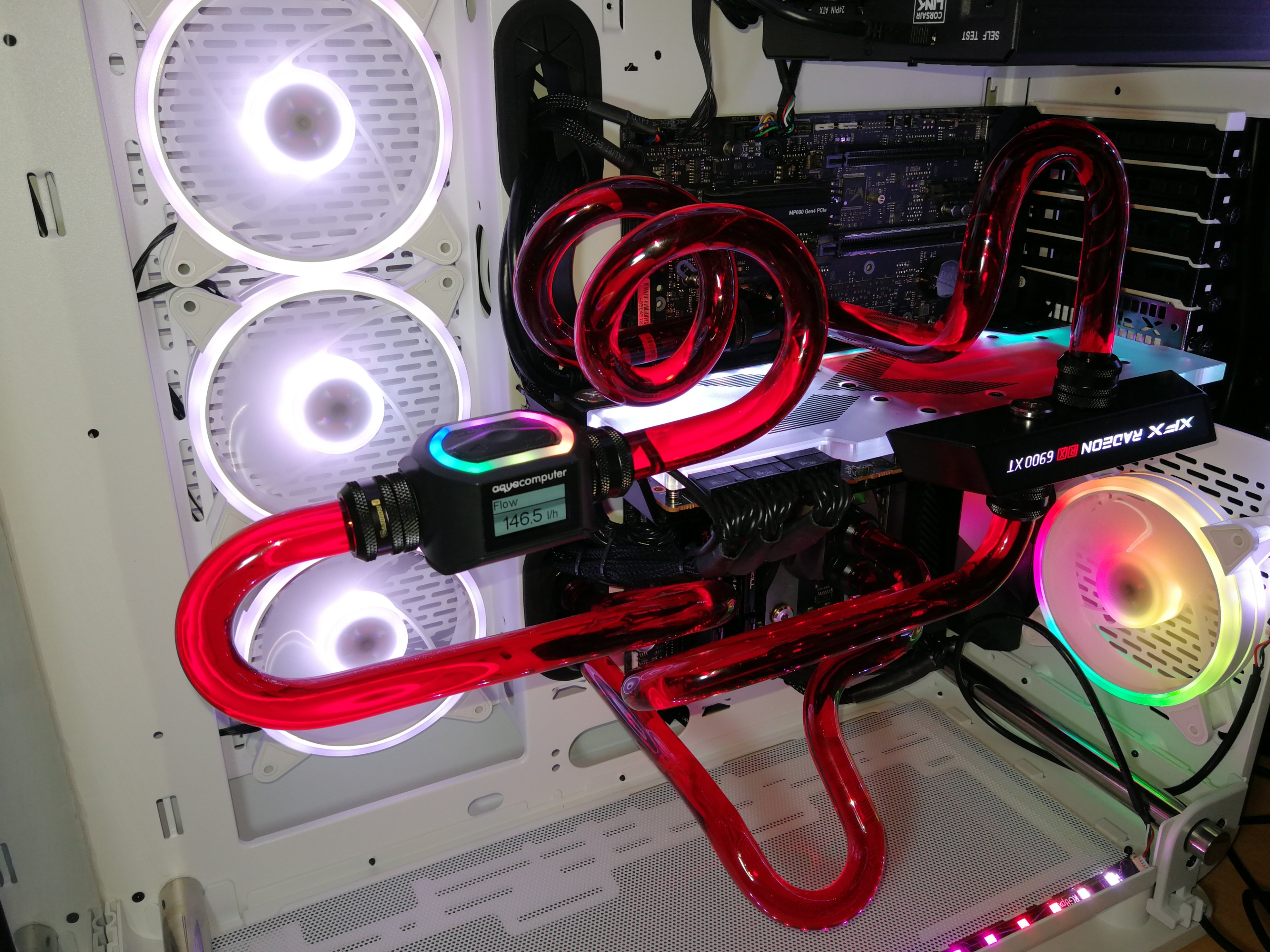

Naja das System mit einer einzigen D5 Pumpe zu betreiben ist schon richtig riskant. Das schafft die Pumpe nicht, hättest du wenigstens X-Flow Radiatoren verbaut und DP Ultra in rot genommen.
Du wirst da nicht um eine zweite Pumpe drum herum kommen schon garnicht bei der Flüssigkeit und der Graka Brücke.
ja und eine https://shop.aquacomputer.de/product_info.php?products_id=2933 verbauenHyperSnap schrieb:An deiner Stelle würde Ich den Zulauf wieder unten einbauen.
ja das ist nur der Fillport der Eisbecher macht zwar einen schönen Springbrunnen aber auf kosten von Durchfluss.minimii schrieb:Ich bin mir recht sicher, dass der Port oben als Eingang zum AGB recht ungeeignet ist?
Er hat halt überall massiv Durchflussbremsen, ich bezweifel das die beiden Grakas den selben Durchfluss haben.
Ich hätte Sie einzeln eingebunden.
Ja deswegen hab ich ja geschrieben hätte er lieber das DP Ultra in rot genommen.
Hab ich jetzt auch wieder für meinen umbau aber Ich weiss noch nicht ob Ich es so lasse. Weil das Rot ist echt knackig rot. Ich glaub das wäre dann doch besser wenn Ich wieder nur gerade kurze Hardtubes mache damit es nicht so erschlagend wirkt
Aber das Rot sieht wenigstens nicht so Künstlich aus wie seine Farbe aber das ist halt Geschmackssache.

Das System lief 5 Jahre ohne Probleme mot einer D5 und einalss oben im AGB.dSi schrieb:Naja das System mit einer einzigen D5 Pumpe zu betreiben ist schon richtig riskant. Das schafft die Pumpe nicht, hättest du wenigstens X-Flow Radiatoren verbaut und DP Ultra in rot genommen.
Druckausgleich habe ich am höchsten Punkt beim Radiator verbaut.
Aber was ich intressant finde ist habe beim letzten mal die Flüssigkeit geändert, hatte zuvor das Rot wie du, sprich es könnte wirklich am Pastel liegen.

sollte passen?Und dann werde ich beim AGB noch denn eingang unten verwenden und dann sollte es wieder passen.
Hätte jetzt nicht erwartet das nur vom Wechsel der Kühlflüssigkeit der Fliessdruck rasant abnimmt.

Blödsinn. Bei mir hat eine D5 auch mal 5 560er, einen 280er, einen 140er, 3 Graka-Kühler und einen CPU-Block geschafft. Der Durchfluss war sicher sch***, aber zum Befüllen und für einen Betrieb ohne zu große Temperaturnachteile hats gereicht.dSi schrieb:Naja das System mit einer einzigen D5 Pumpe zu betreiben ist schon richtig riskant. Das schafft die Pumpe nicht, hättest du wenigstens X-Flow Radiatoren verbaut
Zwei parallele Karten haben weniger Widerstand als zwei serielle. Sogar weniger als eine einzige Karte. Aber solange nicht eine verstopft und die andere es nicht ist, tut sich am Durchfluss nicht viel. Der ist dann bei beiden Karten recht gleich.dSi schrieb:Er hat halt überall massiv Durchflussbremsen, ich bezweifel das die beiden Grakas den selben Durchfluss haben.
Seriell wäre von den Temperaturen her schon bisschen besser und hat auch weniger Risiken auf Verstopfung, aber das war´s auch.dSi schrieb:Ich hätte Sie einzeln eingebunden.
BTT: Was mir noch eingefallen ist, du schreibst, dass dein Wasserstand im Agb merklich sinkt, wenn du die Pumpe anschaltest. Das ist das Zeichen schlechthin für viel Luft im System. Die wird durch den Druck komprimiert und daher sinkt der Wasserstand etwas. Heißt soviel wie, dass deine Pumpe irgendwo im Kreislauf gegen einen starken Widerstand angehen muss, den sie nicht überwunden bekommt. Wo genau der liegt und warum der auftritt, dazu muss man die einzelnen Komponenten prüfen.

Nö. Bei den alten Blöcken nimmt sich das nicht viel.
Sinusspass schrieb:Blödsinn. Bei mir hat eine D5 auch mal 5 560er, einen 280er, einen 140er, 3 Graka-Kühler und einen CPU-Block geschafft.
Sein Problem sind nicht die Radiatoren, er hätte den Durchfluss aber merklich verbessert mit X-Flow Radiatoren. Sein Hauptproblem ist die Flüssigkeit + die Graka Bridge + die Spannungswandler und das an einer einzigen D5 ist einfach zuviel.
Und nein 2 Parallel angebundene Karten Bremsen sich gegenseitig aus allein schon durch den Rückflussdruck, das würdest du wissen wenn du schonmal eine Bridge verbaut hättest. EInzeln angebunden erhöht sich der Durchfluss wieder.
Eine Druckausgleichmembran funktioniert nicht wenn Sie mit Wasser benetzt ist oder gleich unter Wasser steht.mizZo3 schrieb:Druckausgleich habe ich am höchsten Punkt beim Radiator verbaut.
Steht extra dabei gucksu hier
Zitat: Die Membran muß sich im montierten Zustand im Bereich der Luftblase des Ausgleichsbehälters befinden!

Nein. Das ist nicht so viel Widerstand. Klar, die Flüssigkeit kann schuld sein, das will ich nicht ausschließen, aber Grakas kann ich ganz sicher nein sagen und so ein Spannungswandlerkühler hat kaum Widerstand. Das ist ein großer Kanal und kostet in etwa so viel wie 3 90°-Winkel.dSi schrieb:Sein Problem sind nicht die Radiatoren, er hätte den Durchfluss aber merklich verbessert mit X-Flow Radiatoren. Sein Hauptproblem ist die Flüssigkeit + die Graka Bridge + die Spannungswandler und das an einer einzigen D5 ist einfach zuviel.
Falsch. Das habe ich selbst getestet und das Ergebnis war eindeutig. Parallele Anbindung ergibt deutlich höheren Durchfluss.dSi schrieb:Und nein 2 Parallel angebundene Karten Bremsen sich gegenseitig aus allein schon durch den Rückflussdruck, das würdest du wissen wenn du schonmal eine Bridge verbaut hättest. EInzeln angebunden erhöht sich der Durchfluss wieder.

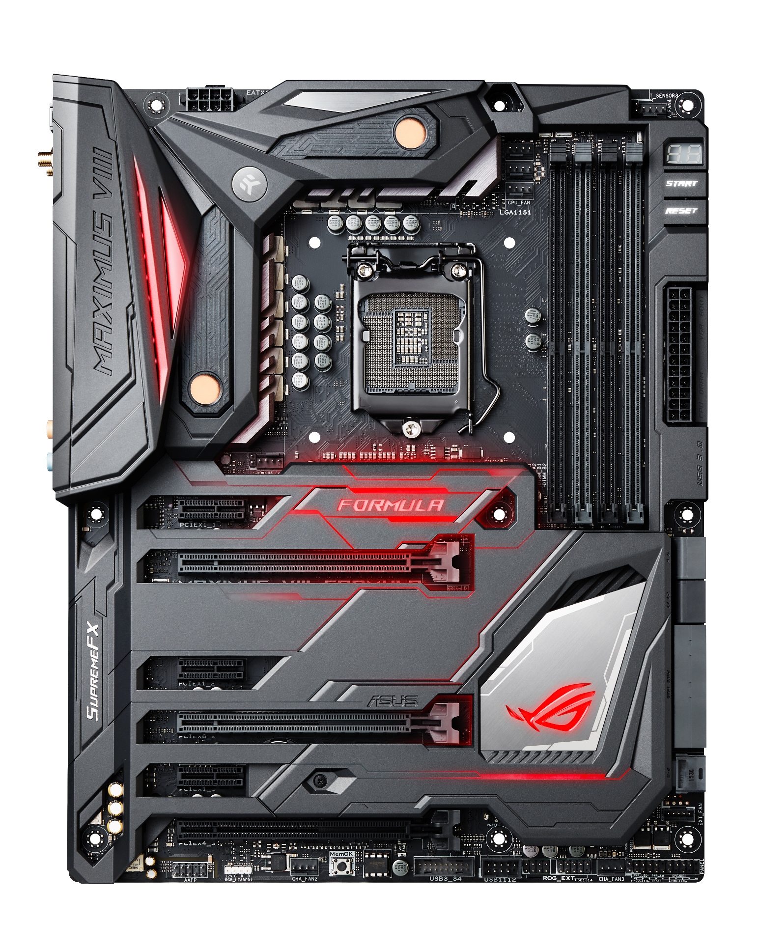

Allein das sagt mir wieder einmal alles bei dir, da ist nichts mit großen Kanal schon garnicht bei dem maximus Formula X was er hat, das Wasser knallt erstmal wie gegen eine Kupferwand und dann schlängelt sich das Wasser durch einen sehr sehr Flachen Kanal. Ich hab genau aus dem Grund das Formula damals wieder zurück geschickt und mir das Crosshair geholt.Sinusspass schrieb:so ein Spannungswandlerkühler hat kaum Widerstand. Das ist ein großer Kanal und kostet in etwa so viel wie 3 90°-Winkel.
sorry hab mich vertan er hat das Formula X aber hier mal die Bilder von einem EKWB Block die sind vom innenleben alle gleich.
Wie man sieht ist da kein riesen kanal
