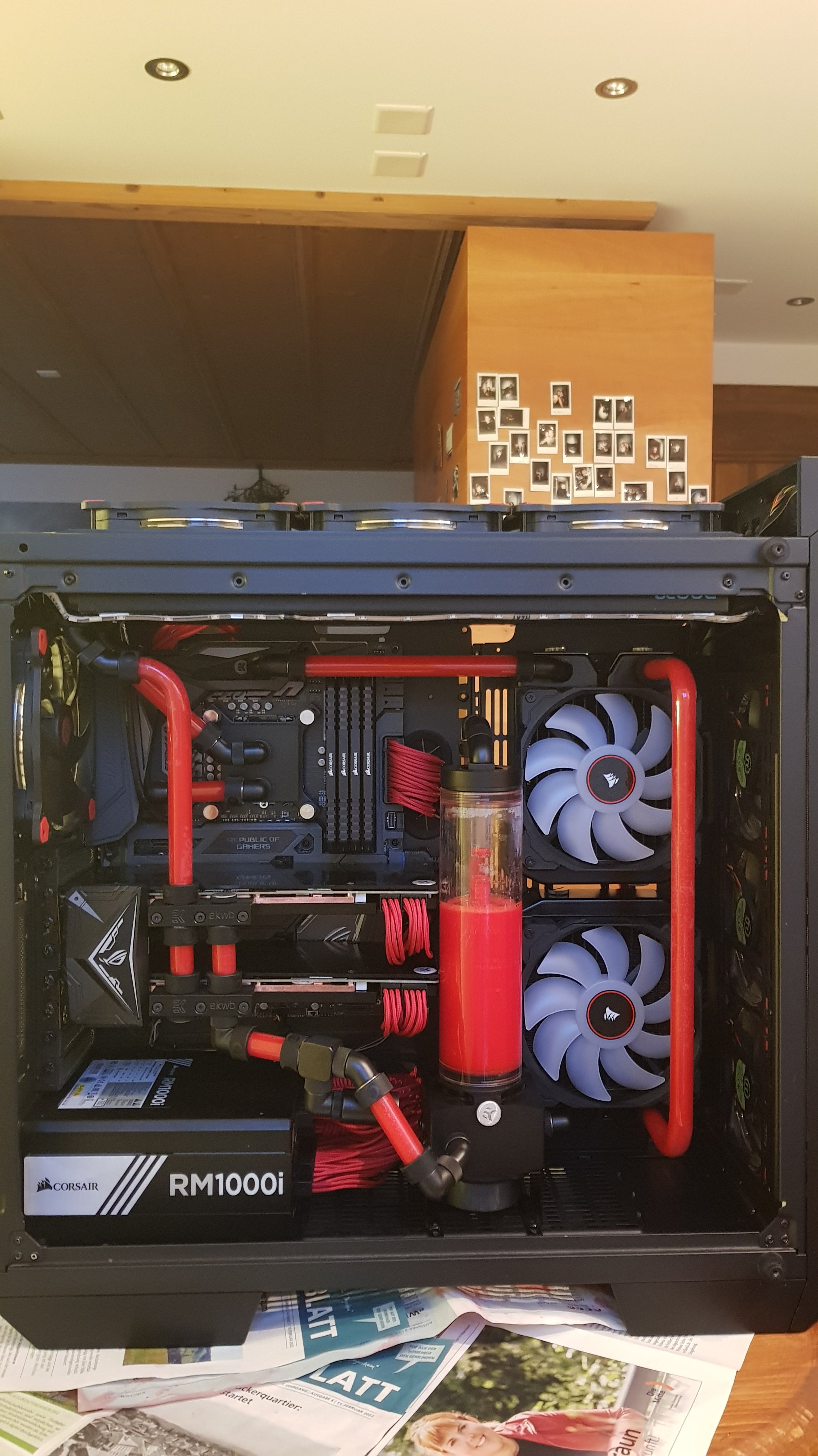

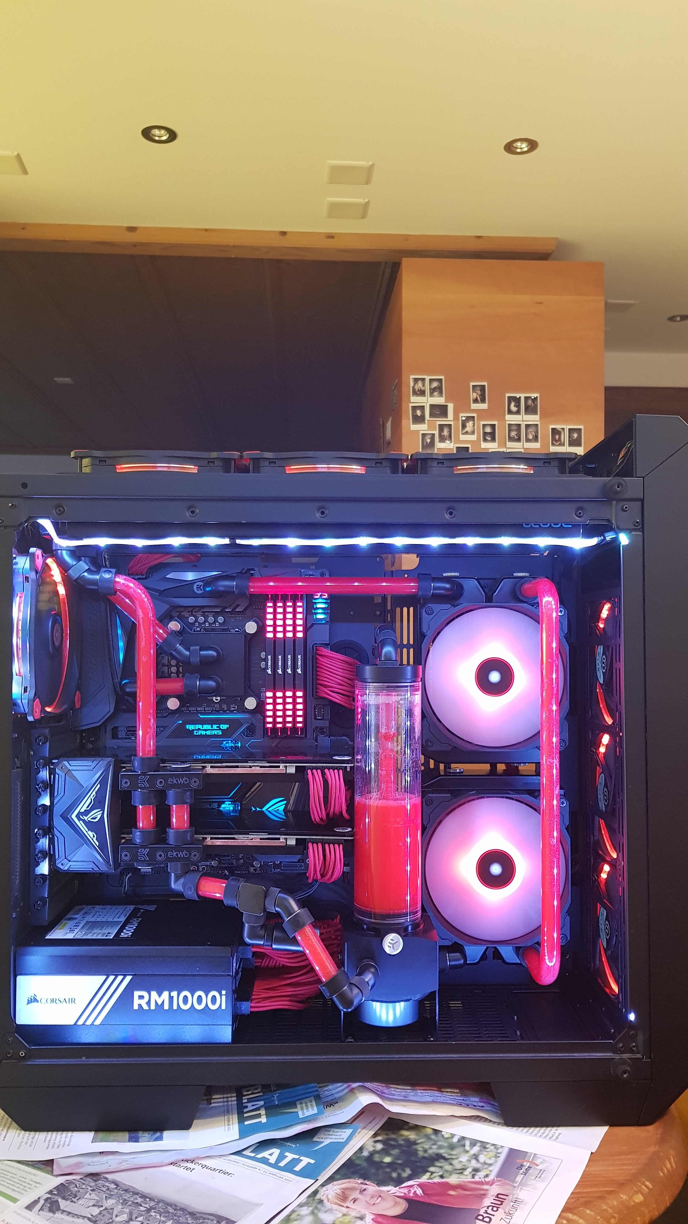

Hi Leute,
Bin seit Donnerstag den ganzen Tag dabei dieses Problem zu lösen aber bin gefühlt keine Spur weitergekommen und habe lansgam keinen Nerv mehr. Hoffe ich treffe hier auf Hilfe oder die eint oder andere Idee.

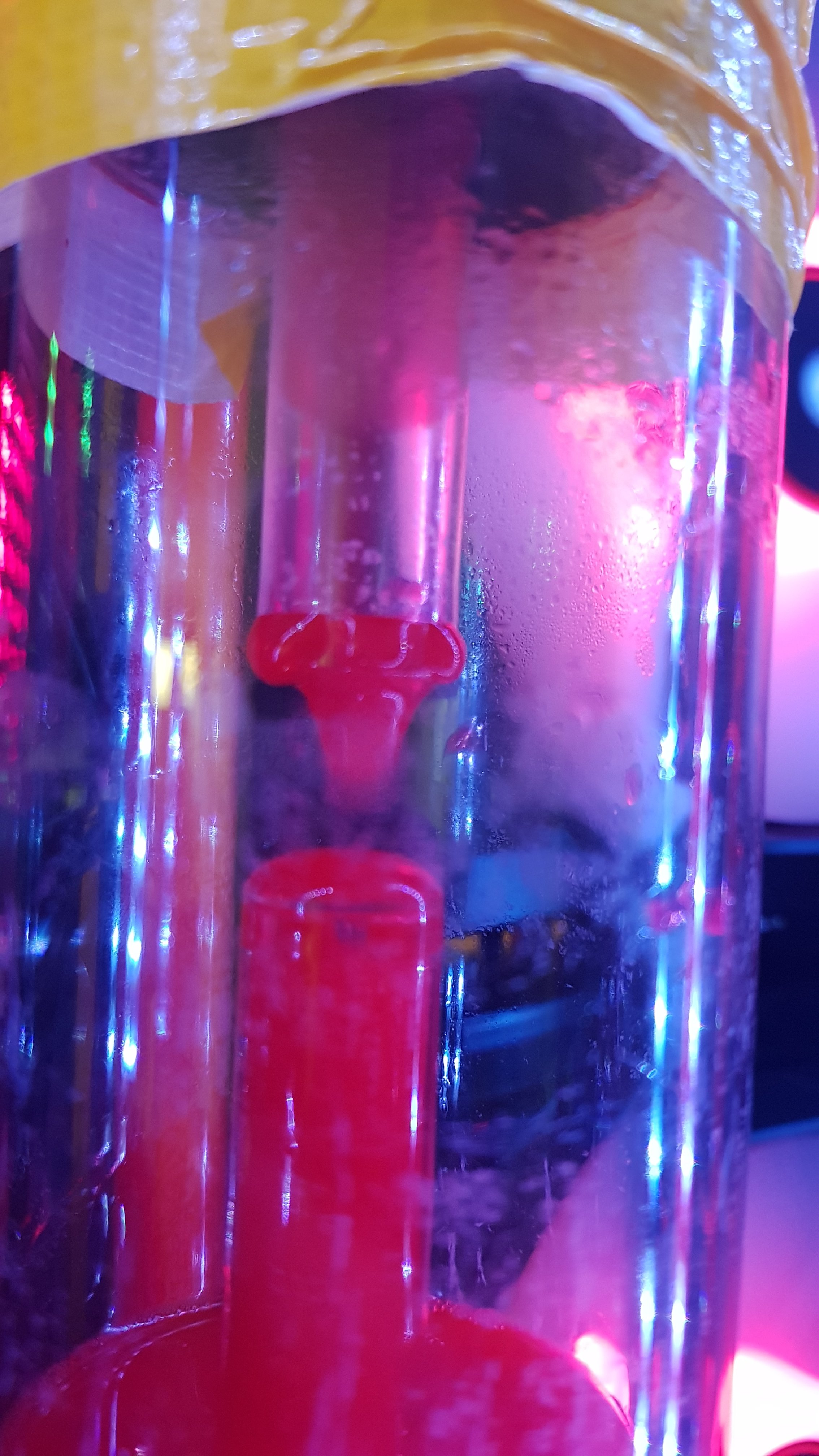

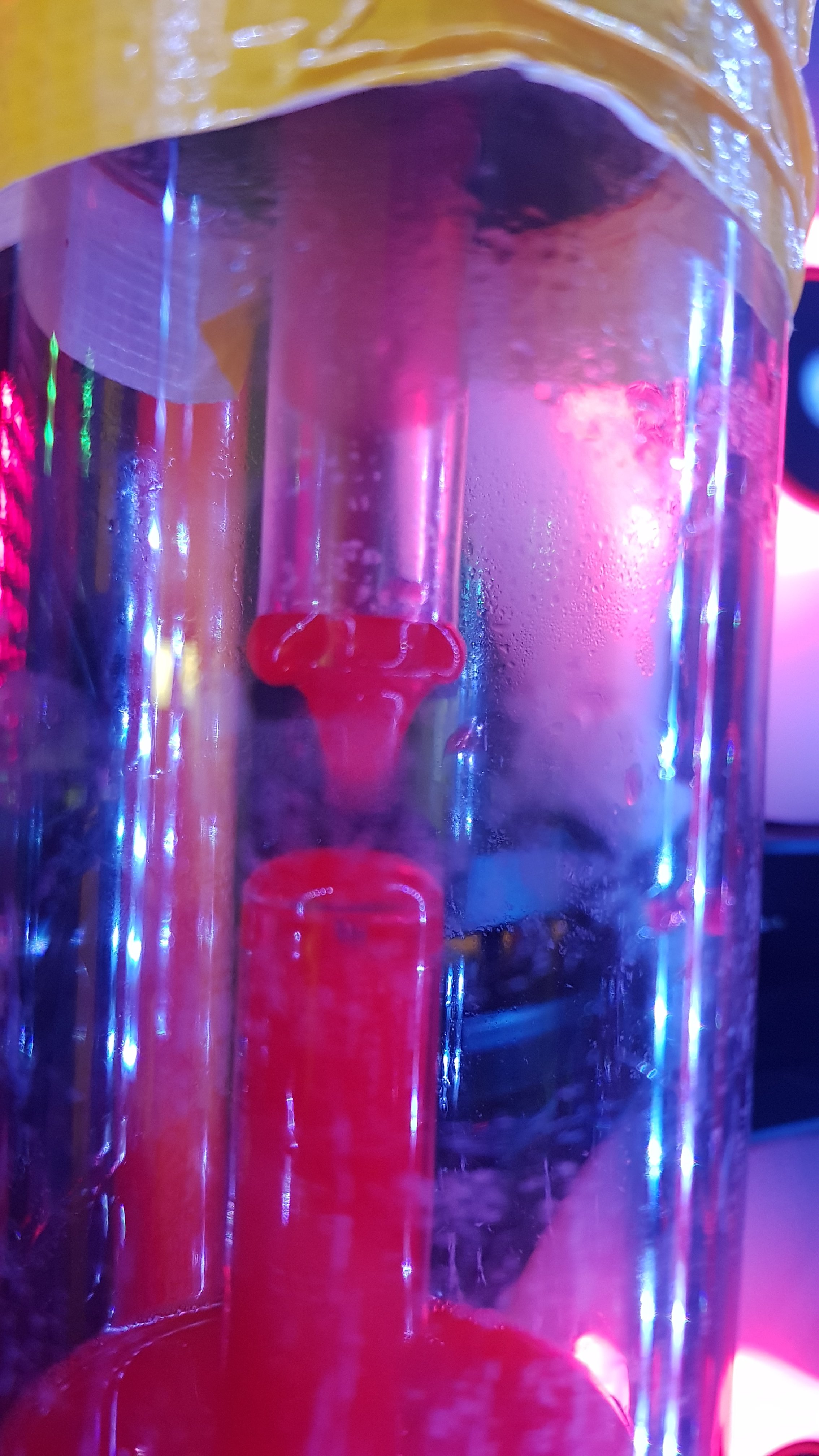

Zu meinem Problem, ich habe an meiner wakü einen zu geringen Fliessdruck was zu wenig Kühlleistung und damit zu einer schnellen erwärmung meiner Graka führt (90°) nur mit youtube.
Die Pumpe eine Alphacool D5 Eispumpe läuft mit 4500rpm und ist jetzt 2 tage alt da ich die schon ersetzt habe, hat das Problem aber nicht behoben.
Die Kühlflüssigkeit kommt beim AGB nur Tropfend an.
System wurde gestern (19.2.22) komplett auseinandergebaut und gereinigt keine Verstopfungen festgestellt und alls gereinigt.
System wurde 20+h laufen gelassen und des öfteren in alles richtungen gedreht sodas sich die meiste luft im AGB sammelt nur eine etwas grössere Blase steckt glaub immernoch im 120mm Radiator.
Mein System ist jetzt 6 Jährig und hat immer Priblemlos nebst der eint oder andere kleinen Störung Problemlos funktioniert.
System Wakü:
2x Titan X Kühblock EKWB
Cpu Kühlblock EKWB
AGB: Eisbecher D5 mit Eispumpe
Alphacool Radiator 360mm (120mm) und 2x 120mm
Wasserkreislauf:
Vom AGB -> zu beiden Grafikkarten danach über den grossen Radiator zu CPU und MB dann über die beiden kleineren Radiatoren zuürck ind den AGB
Im voraus schonmal Vielen Dank für jede Hilfe.
Grüsse mizZo3

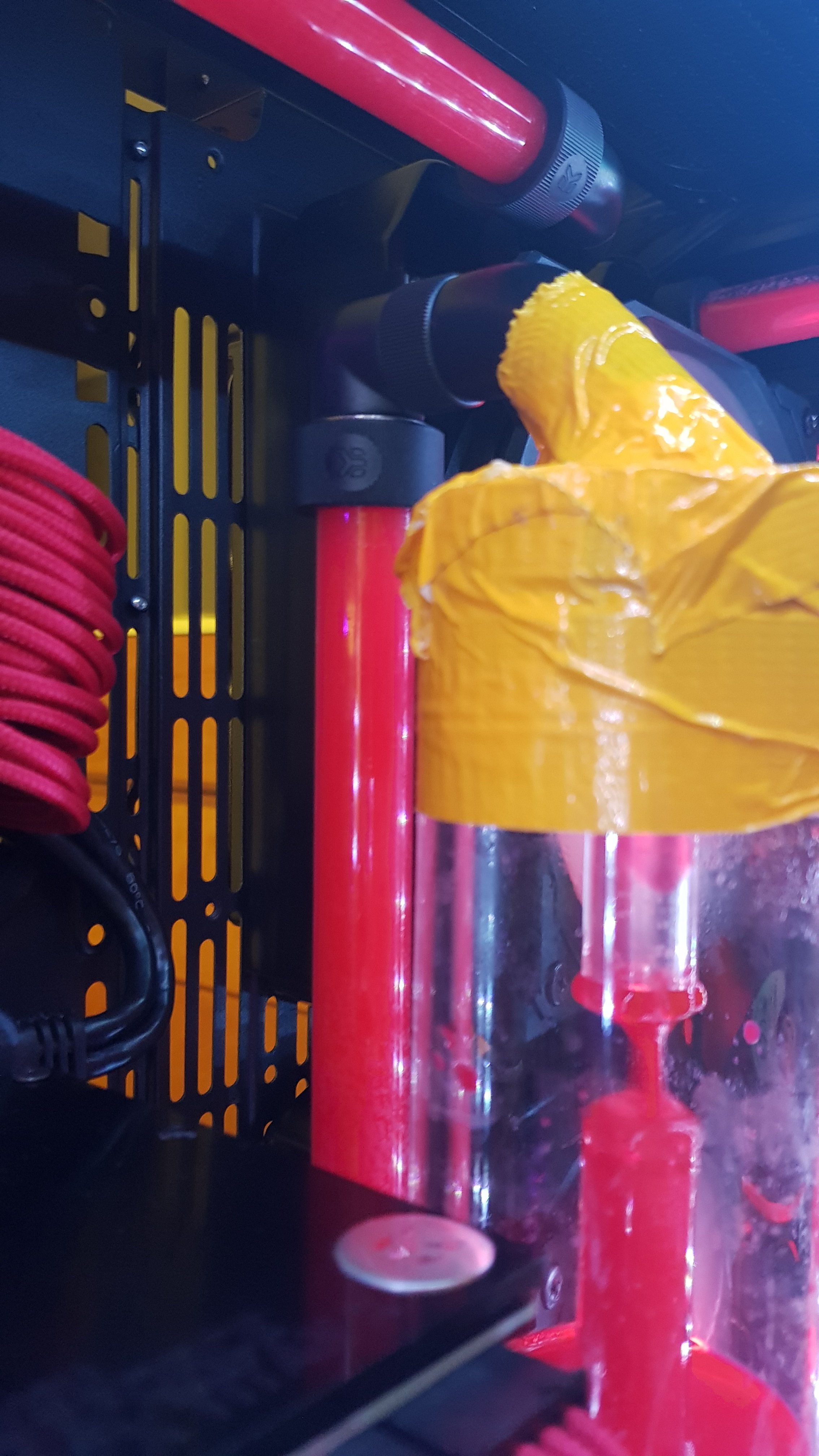

was beim AGB auch noch seltsam ist das Röhrchen oben am Deckel ist immer Leer von Flüsigkeit (es ist nicht verstopft) aber es füllt sich nur wenn ich den Pc dreh aber wenn er normal steht ist es leer und es tropft unten nur raus.
mizZo3 schrieb:
Wollte ich auch schon machen, stand da nur vor dem Probkem das ich Hardtubes im System habe.
aber dann besorg ich mir Schlauch und teste wirklich alles alles durch.
Nicht wundern wegen des Panzerbands wollte grad nur sichergehen das es wirklich Dichtet.
Reaktionen: DJMadMax

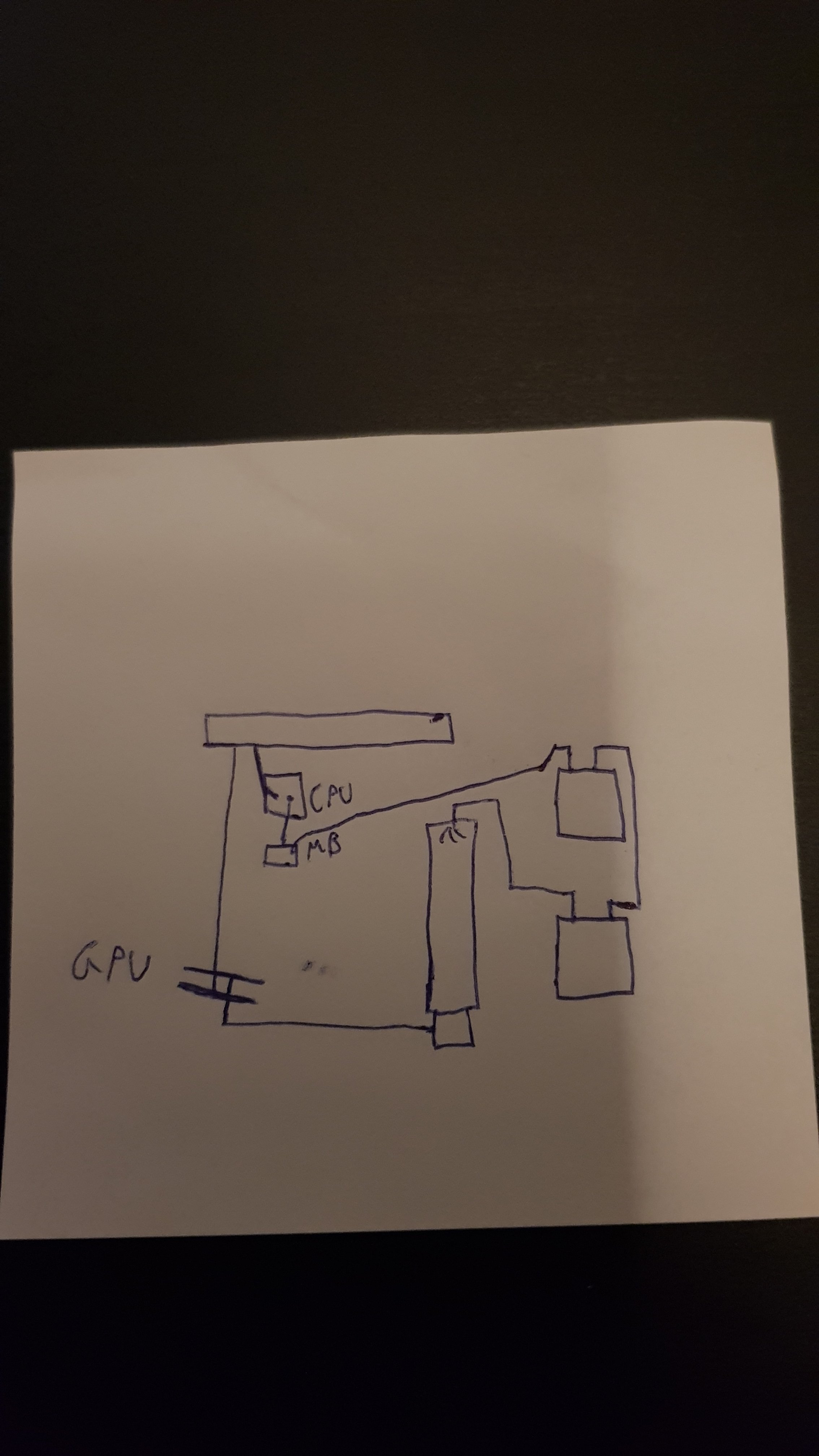

Okay, okay... bitte zeichne mir doch mal ganz dilettantisch mit MSPaint deinen Kreislauf auf ^^
DJMadMax schrieb:
Ähm.. das ist doch zum Befüllen, oder nicht? Wie gehst du denn "rein" in den AGB? Die Pumpe hat doch unten sowohl Ansaugseite, als auch Auslassseite. Oben DARF gar kein Wasser reinkommen.
Oder verstehe ich deinen Kreislauf gerade vollkommen falsch?
Ist leider ein for the looks AGB würde es auch nie mehr machen aber doch er wird von oben befüllt und geht unten raus, hat auch Problemlos schon fast 6 Jahre funktioniert. es gäbe zwar unten auch einen einlass aber dann bräuchte ich einen neuen Deckel und müsste Umbauen.
AGB: https://www.alphacool.com/shop/ausg...ol-eisbecher-250mm-acetal-ausgleichsbehaelter
Es könnte auch sein, dass du richtig viel Luft im oberen Radiator hast. Wenn alles dicht verbaut ist, dreh ruhig mal den PC auf die Seite, auf den Kopf, whatever. Gerne auch im Betrieb (natürlich mit entsprechender Vorsicht). Aber das wäre eigentlich so das Einzige, was mir noch einfällt.
  • VID-20220220-WA0002.mp4
    4,1 MB
Wars beim mir eben auch un rate mal was ich den ganzen Tag gemacht habe und tatsächlich ist eine grössere Luftblase in den AGB gekommen, denn der war davor bis oben gefüllt, ausserdem ist der Pc über nacht gelaufen um evt Luftbalsen zu lösen, ohne Erfolg.
