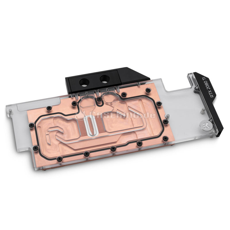

dSi schrieb:
und dann schlängelt sich das Wasser durch einen sehr sehr Flachen Kanal.
Mag sein, dass das bei EK anders ist, aber auch da habe ich meine Zweifel, dass so ein Kühler groß restriktiv ist. Wenn man bedenkt, dass man selbst mit 8/6er Schlauch in normalen Durchflussbereichen unter 100l/h keine großen Nachteile hat, wird sich so ein Kanal garantiert nicht groß negativ auswirken. Oder hast du einen Gegenbeweis?
dSi schrieb:
Wie man sieht ist da kein riesen kanal
Was man sehen würde, wenn der Block auf wäre.
Also nein, ein Spannungswandlerkühler frisst nicht gleich den halben Durchfluss auf. Das ist wieder genauso ein Blödsinn wie das mit den parallelen Grafikkarten.

So wie Ich das sehe sind das die EKWB Vector Blöcke
Sind EK-FC.

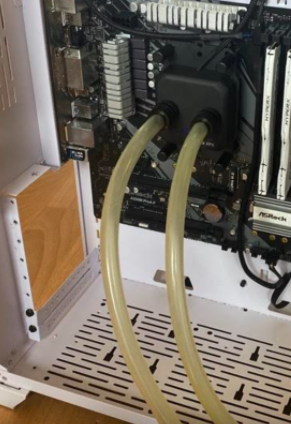

So Ich Danke allen die bei der Problemlösung mitgeholfen haben herzlich!
System läuft wieder einwandfrei und muss die Pumpe von Stufe 5 sogar noch zurück drehen da ich nun viel zu viel Durchfluss habe! :D
Zum Fehler:
1 Die Kühlflüssigkeit mit Pastel die eine zu hohe Dichte aufwies.
Und 2 ein sehr Dummer unachtsamer Fehöer eines Kollegen den ich leider selber 2 mal übersehen habe.
und zwar wurde der EKWB CPU Kühler nach der Reinigung mit dem Plastikteil da drin falsch herum aufgesetzt so das die Flüssigkeit zimlichen Druck brauchte um durch die Lamellen zu gleiten und ich habe dies Leider 2 mal gleich wieder zusammengebaut da ich dachte es stimme :/ habs heute zum glück rausgefunden da de Durchfluss mit der neuen Flüssigkeit weiterhin schlecht war.
Wie kannst du dir da sicher sein, wo der Fehler doch ein anderer war? Solange du keine Ablagerungen hast, ist Pastel ok. Nur sorgt es eben schnell für Ablagerungen und daher wird zurecht davon abgeraten.
Ach, verdammt. Ich wusste nicht, dass der EK-Kühler dieses Problem auch hat. Gut, sowas fällt eben dann auf, wenn man die Teile vor sich hat. Kann ja hier vorher keiner wissen, dass der Kühler falsch rum zusammengebaut war.:daumen:
Reaktionen: mizZo3
Da ich auch einen EK CPU Block habe lerne ich gerne dazu.
Es geht darum dass der "Deckel" mit den Anschlüssen um 90° gedreht war und damit die Einlässe quasi nicht mehr passend zur Jet Plate liefen vermute ich? Ansonsten gerne mal aufklären was der Fehler ist. :D
Aber schön zu hören dass es wieder geht! :)
Reaktionen: minimii
