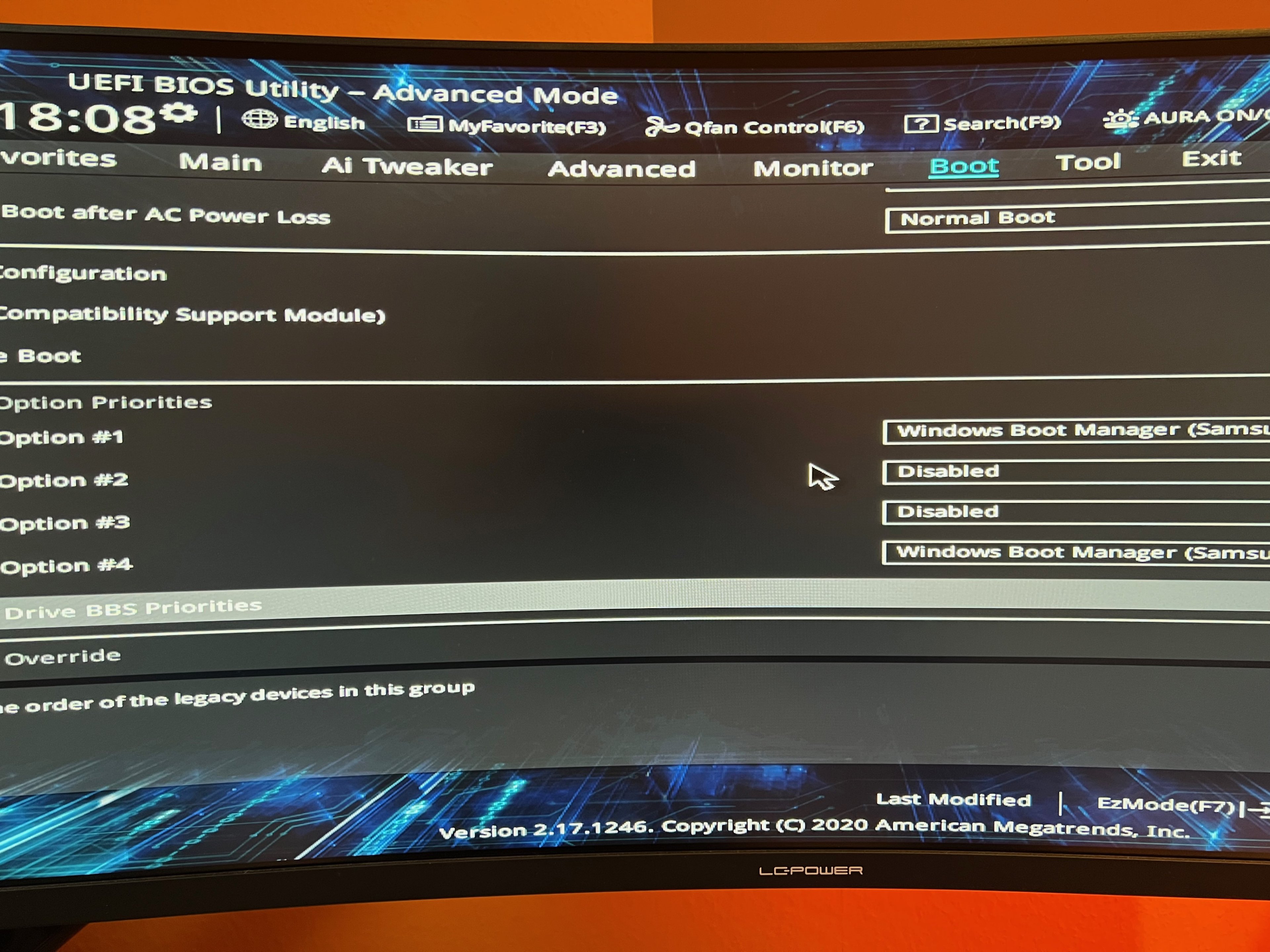

CSM ist aktiviert und das BIOS wurde auf seine Standardwerte zurückgesetzt. Anbei ein Bild von den Boot Optionen.

Und laut deinem Bild ist ja an 1. Stelle der Windows Bootmanager auf deiner SSD, also alles richtig eingestellt.
So sollte er booten

kann es sein das auf mehreren Platten Windows Bootbar installiert ist?
Option 1 und 4 zeigen beide den WIndows Boot Manager
musst Du halt die richtige wählen, was steht denn unter "Drive BBS Prio"?

Also, wenn ich CSM Aktiviere bzw. Deaktiviere bootet er nicht, steht es auf "Auto", dann kommt die Select Proper Boot Device Meldung.
Ne, auf der 980er ist Windows installiert. Die anderen beiden sind reine Datenspeicher.

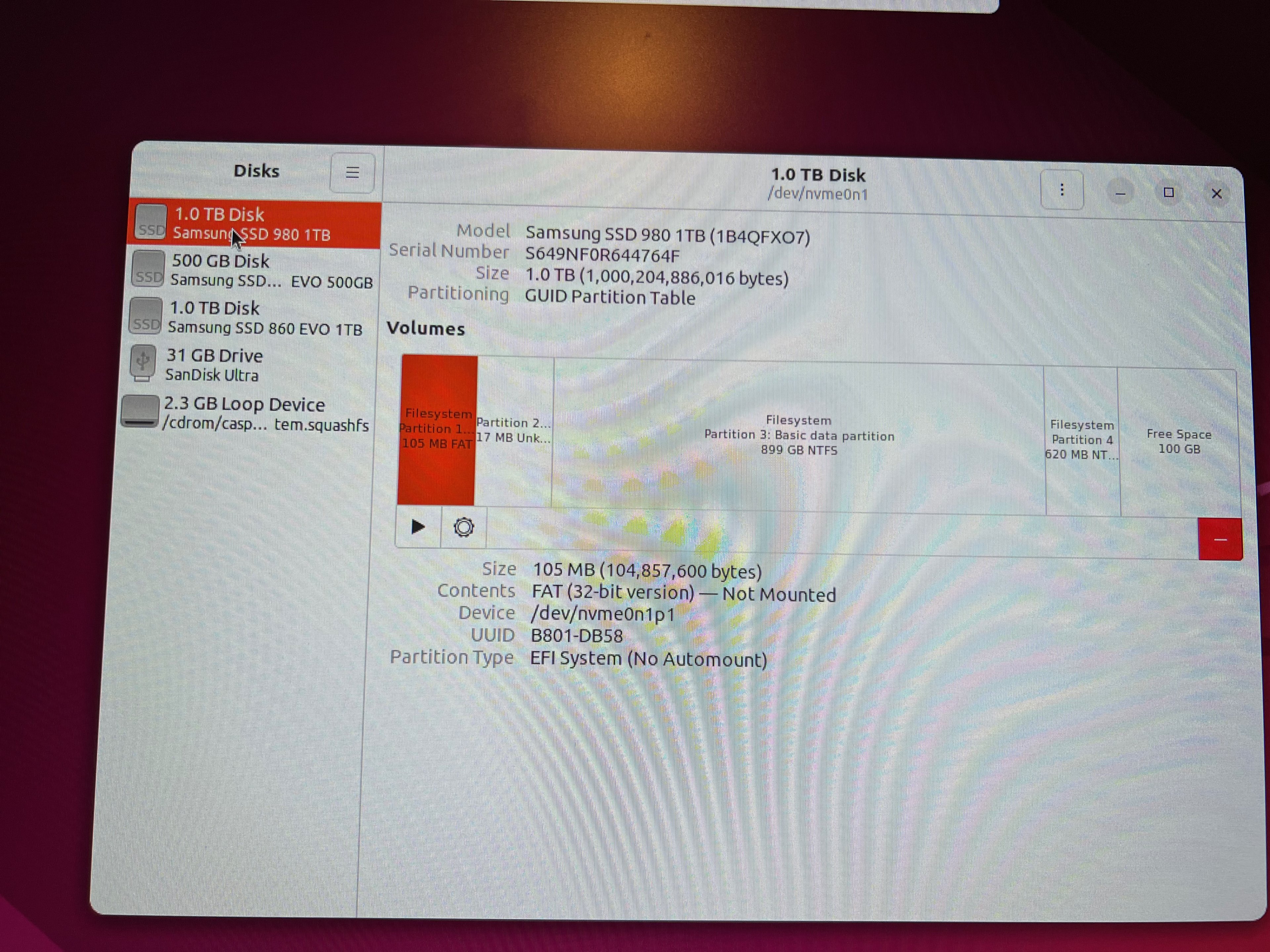

Unter Ubuntu werden mir alle 3 SSDs angezeigt :/
Wenn ich den PC booten lasse, also nicht versuche in das BIOS zu gehen, kommt die Meldung Reboot and Select proper Boot device

Du hast Ubuntu von USB gestartet?
Vielleicht ist was mit dem BIOS/UEFI.
Dein Board hat ja "ASUS CrashFree BIOS 3". Vielleicht damit mal versuchen neu zu flashen.
