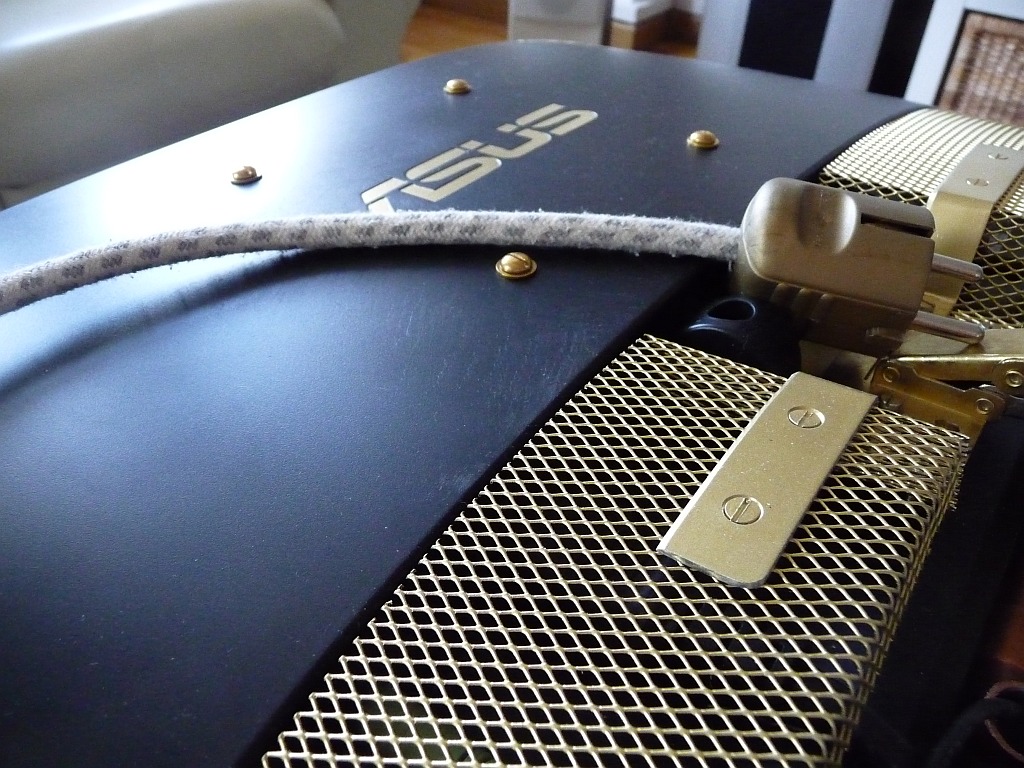

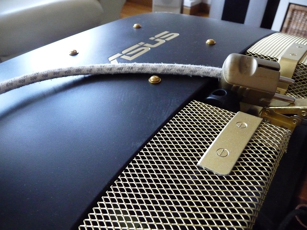

Zu diesem Textilkabel mal was, es gibt textil sleeve der ist aus Baumwolle und macht in der Optik einiges her.
Ohne erdung wird's nur gefährlich wenn das nt nen Kurzen hat, alles andere ist egal, da sich das Netzteil bei einem KS der Hardware abschaltet
Schönen guten Abend!
Diese Textilkabel sind für die ganze Optik natürlich sehr wichtig. Solch alte, angeschmuddelte Kabel gibts einige bei ebay.
Sieht toll aus, war mir aber nicht sicher wie lang das damit gut geht.
Im Baumarkt fand ich dann Kabel für Bügeleisen. Bei denen läßt sich der Textilmantel auch abziehen u als Sleeve verwenden.
Das ist nun aber leider noch schön weiß, wie auf dem Bild zu sehen...
Aber nächste Woche bekomme ich Öl um die hellen Stellen am Lederkoffer einzufärben. Da werde ich mal sehen ob ich damit auch das Kabel etwas speckiger bekomme.
Bei den Steckern bin ich noch auf der Suche. Der messingfarbene am PC paßt wirklich nicht so toll...
Bei der Kabeltrommel war ich mir auch nicht sicher in wie weit es ohne Erdung gefährlich werden könnte.
Die Farbe u vor allem die Größe sind echt genial, da gibts leider sonst nichts vergleichbares...
Das Kabel wird jedenfalls noch durch Textil ausgetauscht u wenn irgendwie möglich für die Erdung umgebaut.

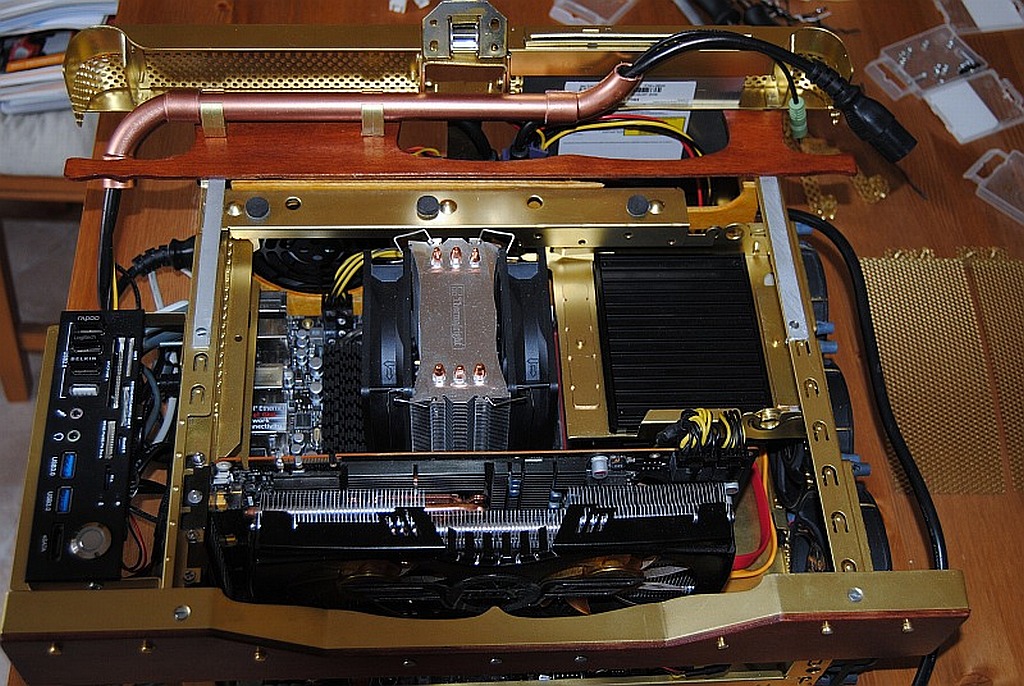

Hier mal die Bilder zur Kabelverlegung...

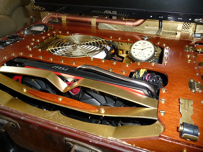

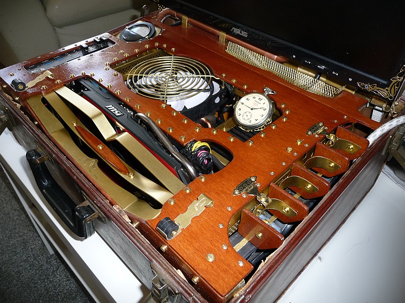

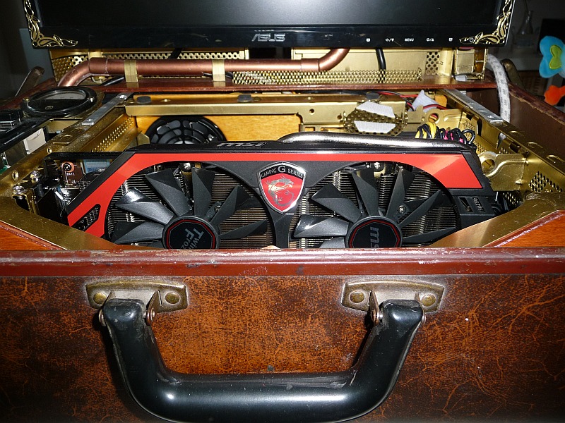

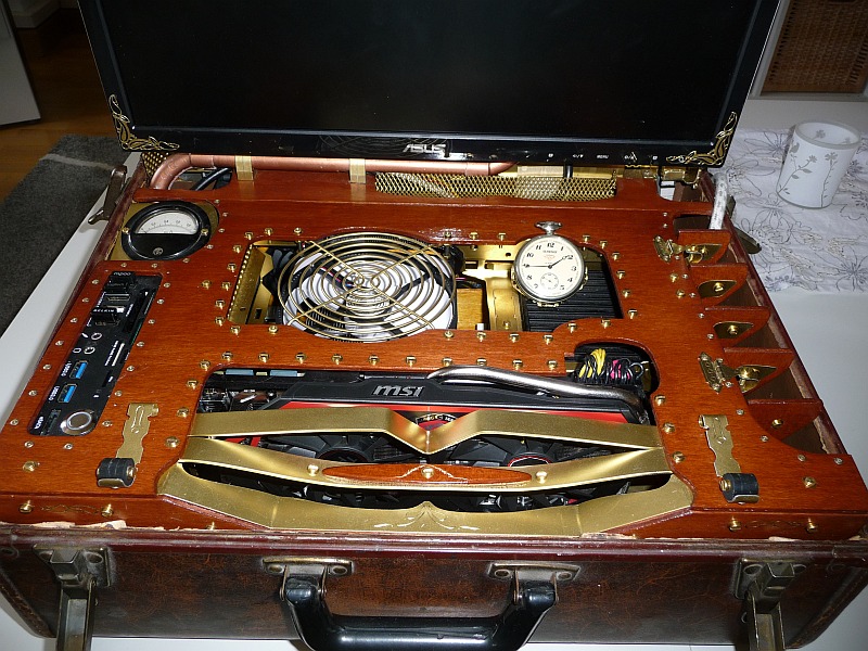

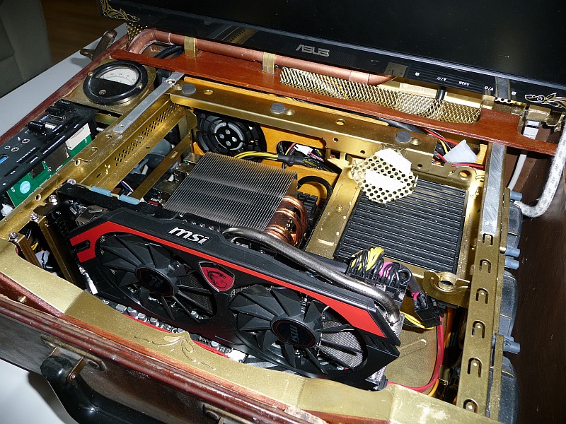

-Update-
Guten Abend!

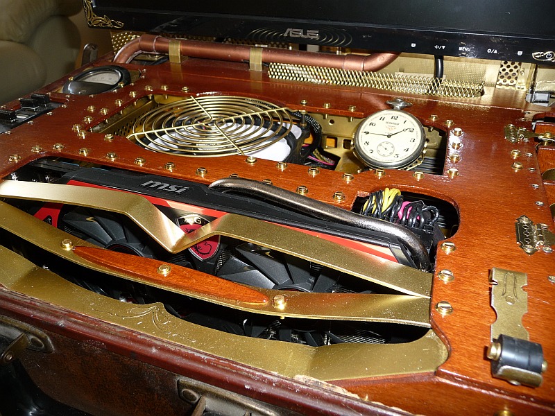

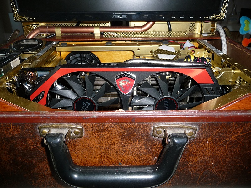

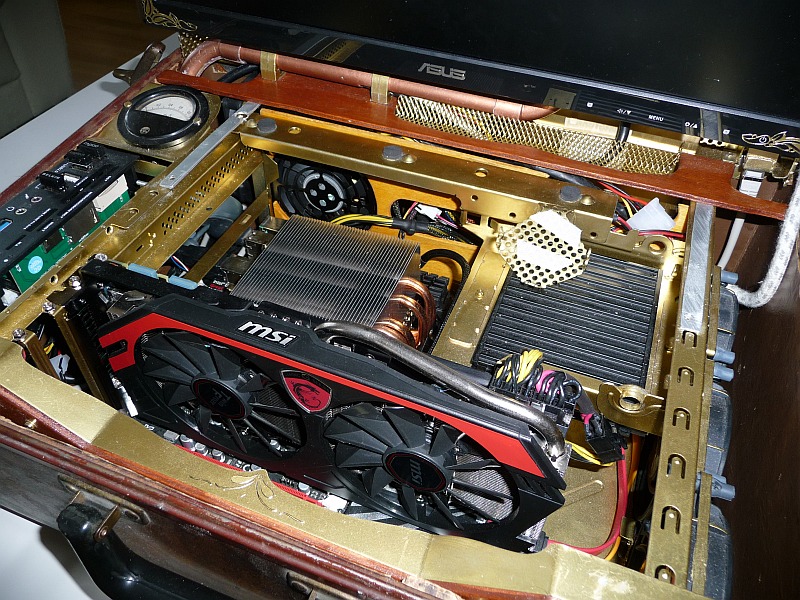

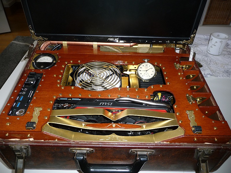

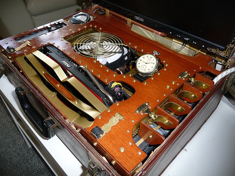

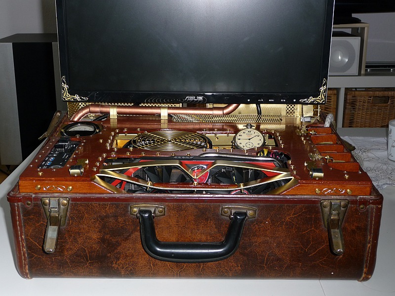

Aufgrund der tropischen Temperaturen hatte ich mich nun entschloßen meinen Tower-Kühler gegen einen TopFlow-Kühler auszutauschen.
Den Lüfter ( NB eLOOP PWM) habe ich dabei gedreht, so dass er die warme Luft im Gehäuse ansaugt und nach oben heraus pustet.
Die CPU-Temperaturen gingen so überraschend deutlich zurück, vor allem unter Last.
Eine neue Abdeckung war dabei natürlich auch fällig, und weil ich gerade dabei war mußte auch meine alte (wunderschöne) GTX480AMP einer (nicht ganz so schönen) flüster leisen 770 weichen...

Das Gehäuse der Graka zu bearbeiten war auch mein erster Gedanke.
Aber möglicherweise ließe sie sich dann wohl nur noch schlecht wiederverkaufen...
Eine Möglichkeit wäre auch einen völlig anderen schönen massiven Kühler zu montieren. Nur blöd dass der originale seine
Arbeit geradezu perfekt macht... :(
Da ist das letzte Wort noch nicht gesprochen!

Die Zuleitung am Koffer ist ein ganz normales Netzkabel mit einem selbstgebasteltem Sleeve aus einem Bügeleisenkabel.
Bei den aktuellen Bügeleisenkabeln aus dem Baumarkt läßt sich die Stoffhülle ganz einfach abziehen...
