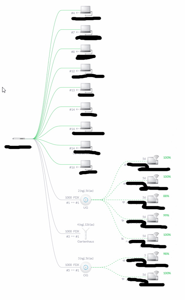

Von diesen Accespoints, kann man in einem Netzwerk auch mehrere installieren, bei mir sieht das wie folgt aus
CU
