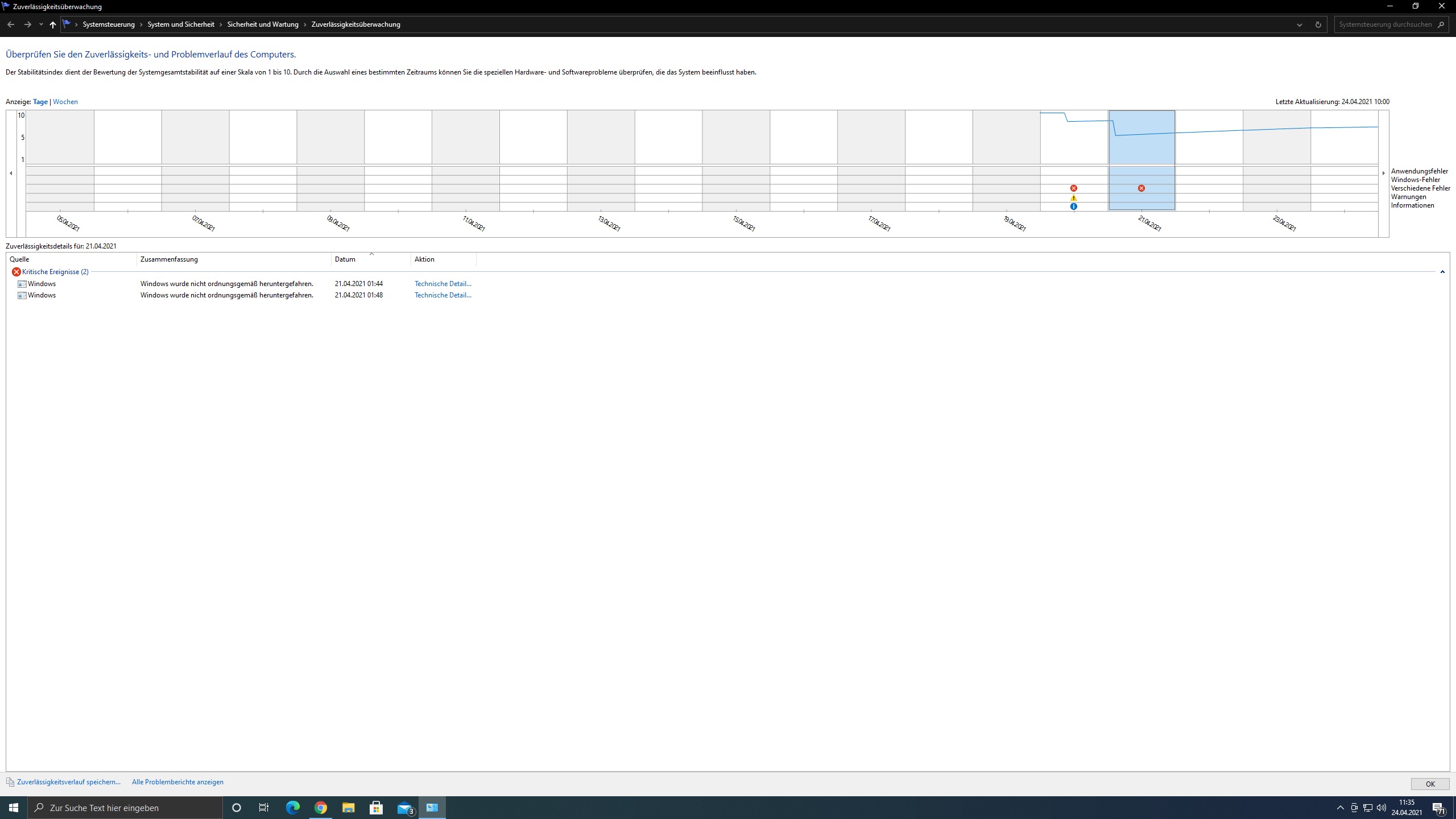

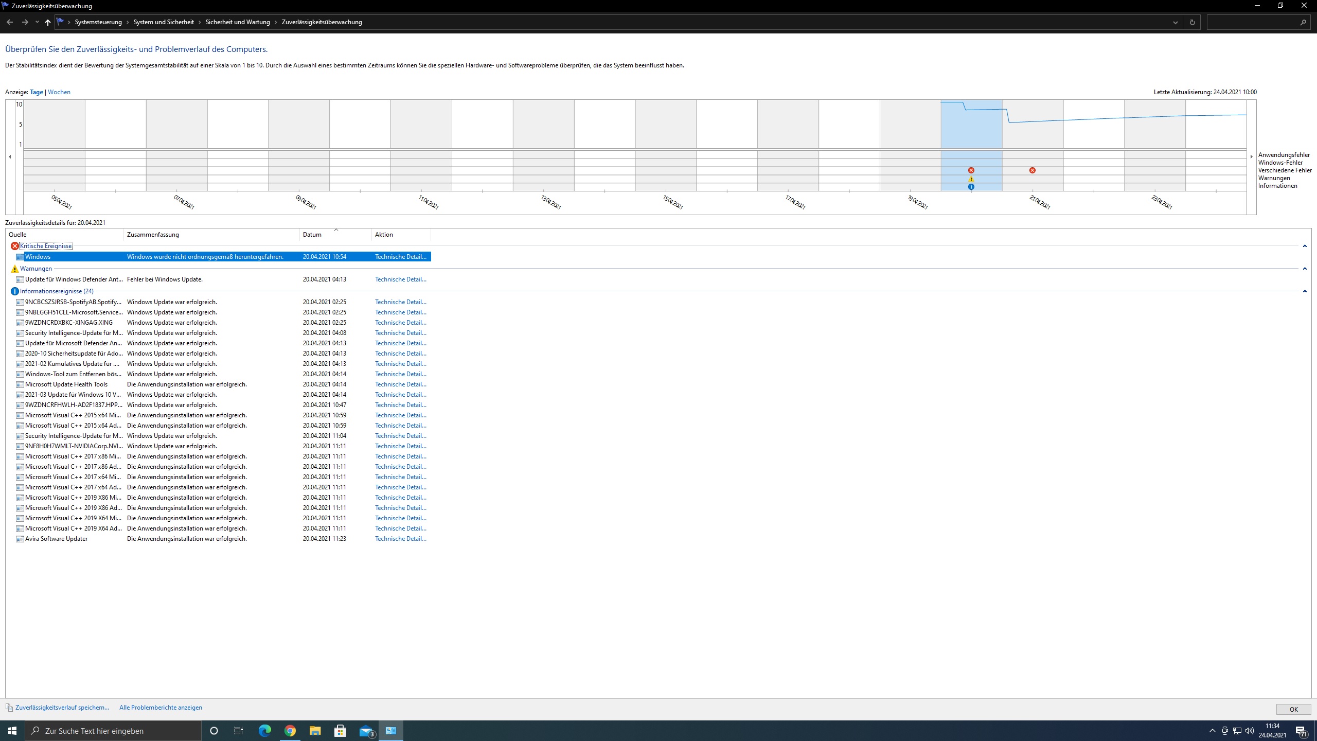

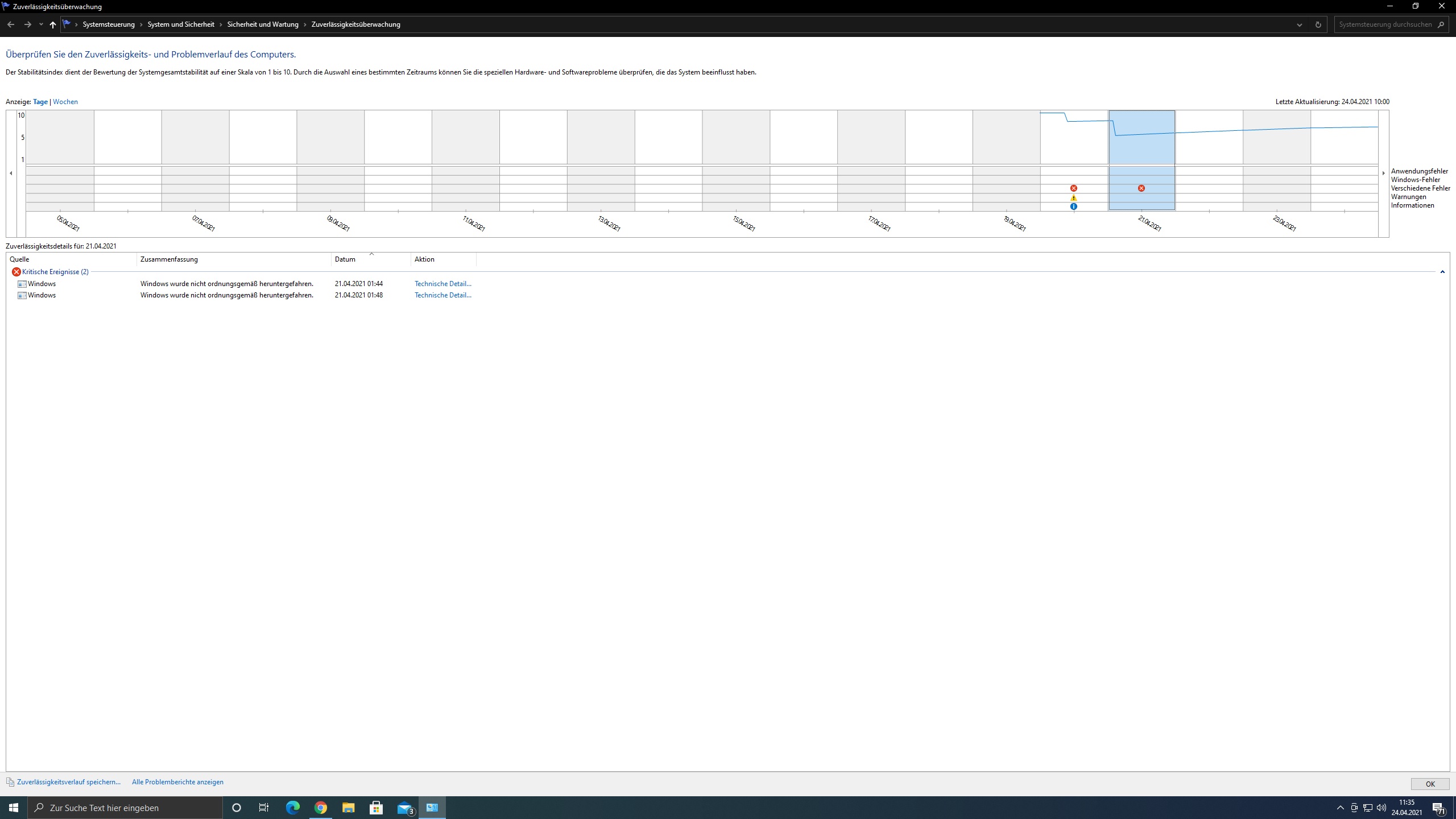

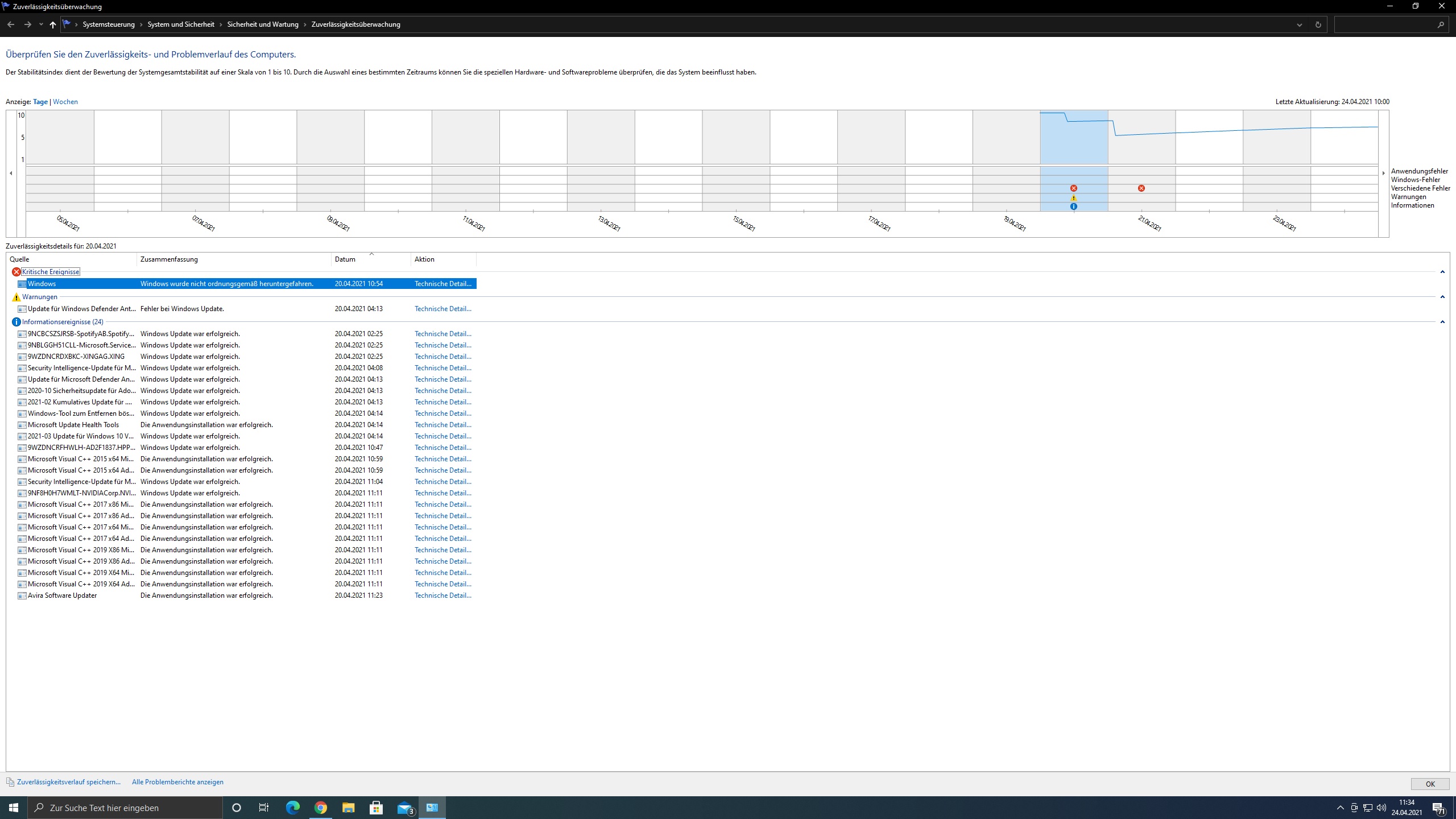

Tramizu schrieb:
Was sagt denn der Zuverlässigkeitsverlauf dazu?
Habe dir mal zwei Tage angehängt, wo etwas war. Steht aber nur Windows wurde nicht korrekt heruntergefahren was mit den Neustarts zu tun hat
Wenn Du per WLAN den Drucker eingebunden hast, kann es ja nur die Software sein, die den PC neu starten läßt. Und es kommt wirklich überhaupt kein Bluescreen oder sonst eine Absturzmeldung?
