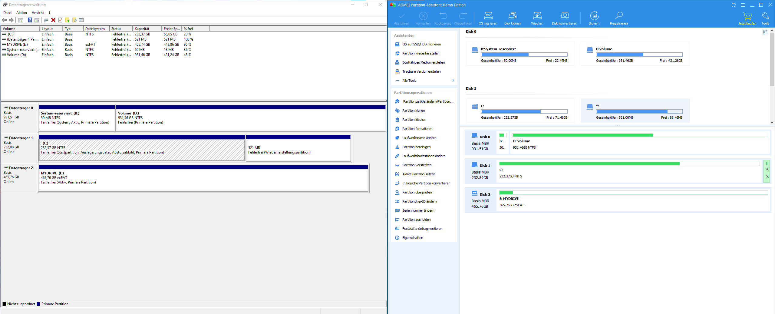

2. Hallo,
ich habe ein problem nämlich wenn ich meine HDD abstecke startet mein PC nicht mehr aber das betrieb system ist eigendlich nicht darauf sondern auf der SSD was könnte ich jt machen das das komplette system auf der SSD ist?
3. ich habe mal ohne ssd gestartet und nur mit der HDD oder nur ssd aber da passiert ja nix

Der WIndows Bootloader wurde auf der HDD Installiert, Auch wenn die anderen Windows Daten selber auf einer anderen Festplatte sind...
Das passiert gerne mal, wenn man mehr als nur das Windows Laufwerk bei der Installation im Rehcner hat. Weil Windows nicht danach fragt wo man den Bootloader installieren möchte..

Solange du die HDD nicht rausnehmen MUSST ist es viel einfacher das erstmal so zu lassen und einfach bei der nächsten installation dann nur die Platte drin zu lassen, auf die sich Windows installieren soll.
In der Windows-Reparatur-Konsol mit "bootrec /rebuildbcd" oder "bootrec /fixboot". Idealerweise dabei die HDD abklemmen.

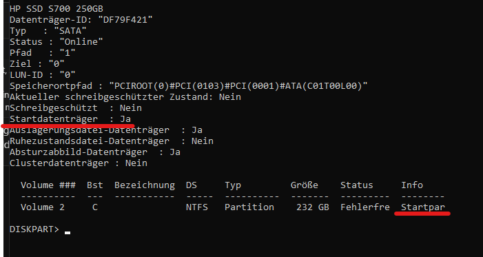

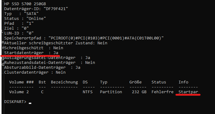

dein Screenshot sagt es ja schon:
es sieht so aus das der bootloader vielleicht richtig ist und nur irgendwas noch mit dem system darauf ist weil im manager (bild1)steht etwas mit system und(bild2) steht das es er starter wäre

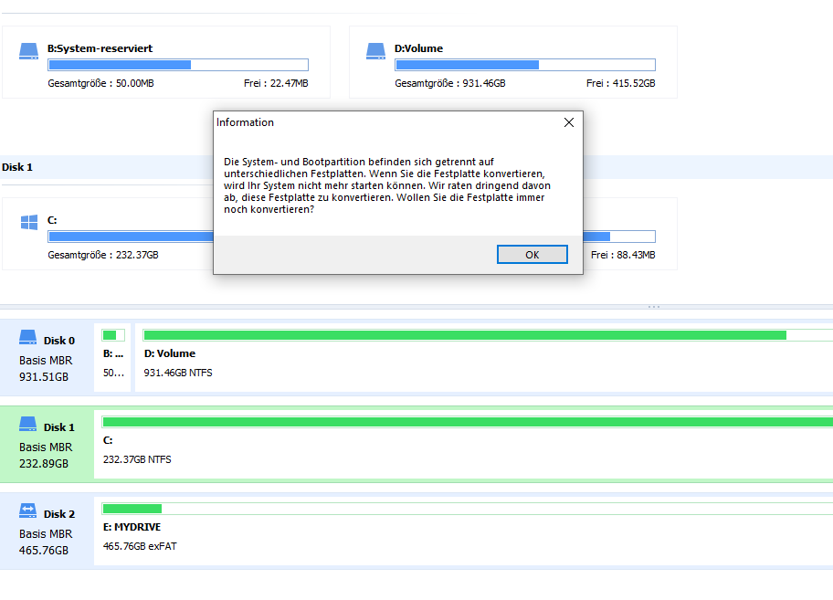

Oha, alles noch im CSM mit MBR installiert. Bei so neuer Hardware hätte von vornherein im UEFI-Mode mit GPT installiert werden sollen. So wie jetzt ist das schon wieder ein heilloses Durcheinander. Ich empfehle, das mal grundsätzlich neu zu machen, und dann gleich richtig:
  • UEFI only, GPT
  • Kein MBR
  • Nur den Boot-Datenträger anschließen und nicht x andere Datenträger, auf denen mal eine Windows-Installation lag.

Ja ich wollte es ja jetzt ins uefi bringen funktioniert aber nicht wirklich und kann man eine neu Installation ohe darten Verlust machen?
