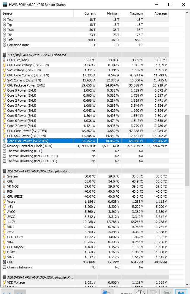

Mein Freezer läuft automatisch mit gut 400 Umdrehungen und ist nicht hörbar. 200 empfinde ich als ein bisschen zu wenig. Selbst mein alter Macho 2 lief mit gut 300.
