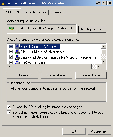

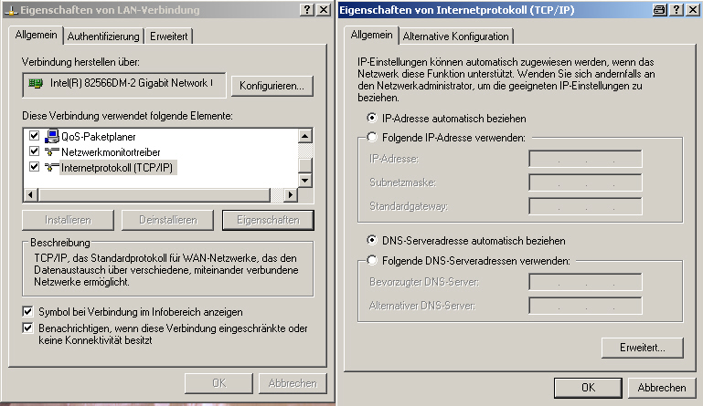

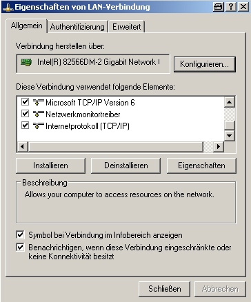

wenn 'ping 127.0.0.1' fehlschlägt, deutet das auf einen dickeren Konfigurationfehler hin, denn das ist der s.g. Loopbackadapter, der auch erreichbar ist, wenn du gar keine Verbindung (per Kabel oder Wlan) hast, sondern nur deine Ethernetkarte konfiguriert hast.
Du sagst, es sei ein IPv6 Protokoll installiert - ich habe mal eine Screenshot gemacht, wie das aussehen sollte. (Wie du dorthin gelangst, weißt du ja bereits)
Das IP v6 kannst du beruhigt löschen und anstelle dessen das 'normale' TCP/IP Protokoll installieren. (so wie im 2.Bild zu sehen) Dieses muss meines Wissens nach auf jeden Fall installiert sein, das IPv6 kann nur zusätzlich genutzt werden, da deine restliche Infrastruktur es wahrscheinlich aber nicht unterstützt... Du ahnst es: Brauchst du das TCP/IP Standard Protokoll)
Vielleicht ist es ja das, was du übersehen hast.
Viele Grüße
