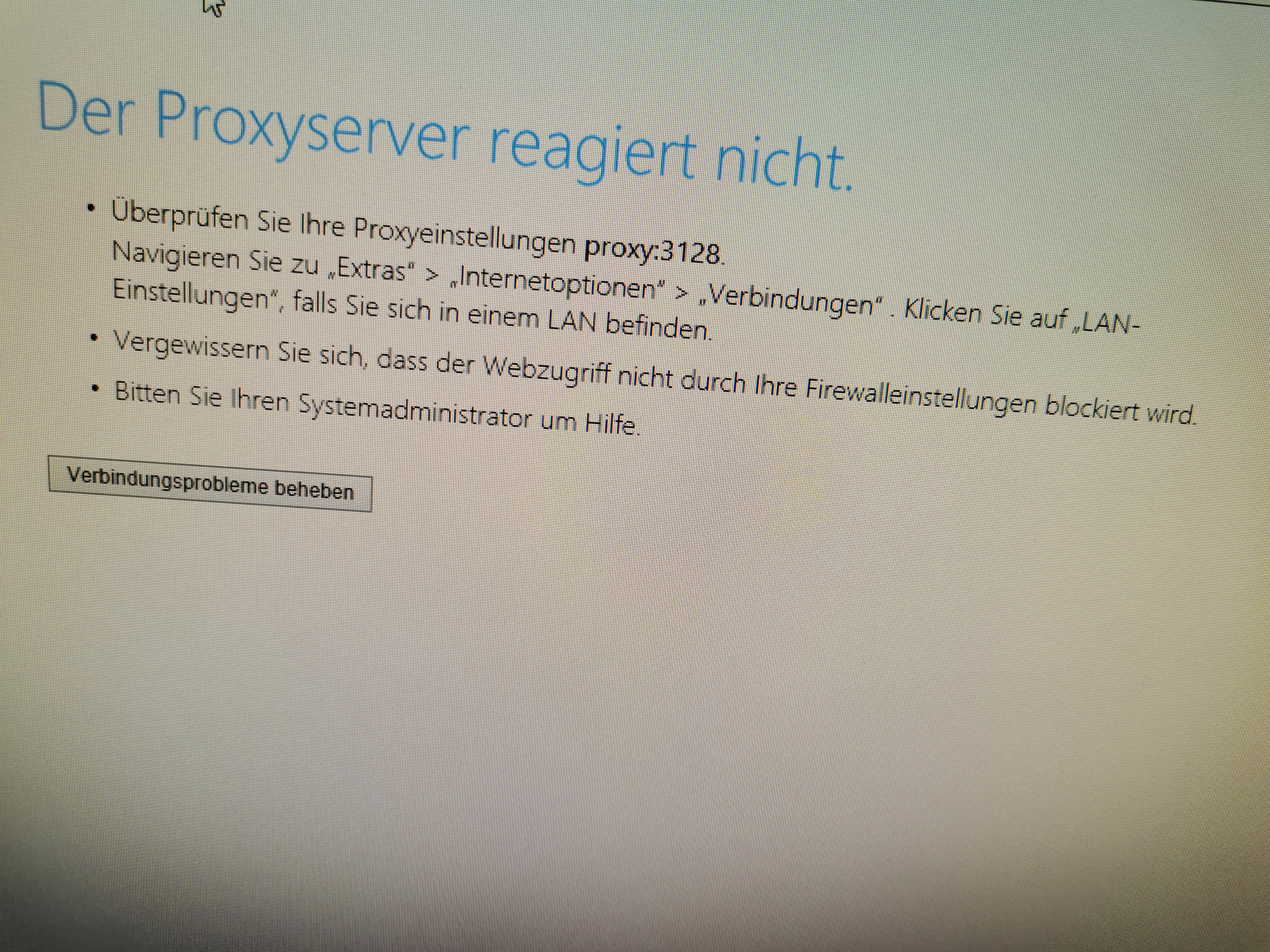

Einmal bei der Verwendung vom Internet Explorer beim aufrufen einer Seite kam der Hinweis " Überprüfn Sie Ihre Proxyeinstellungen proxy:3128.". Ansonsten kam meistens, dass keine Internetverbindung besteht. Bei Problembehandlung sagt er immer " Es konnte kein Problem festgestellt werden"

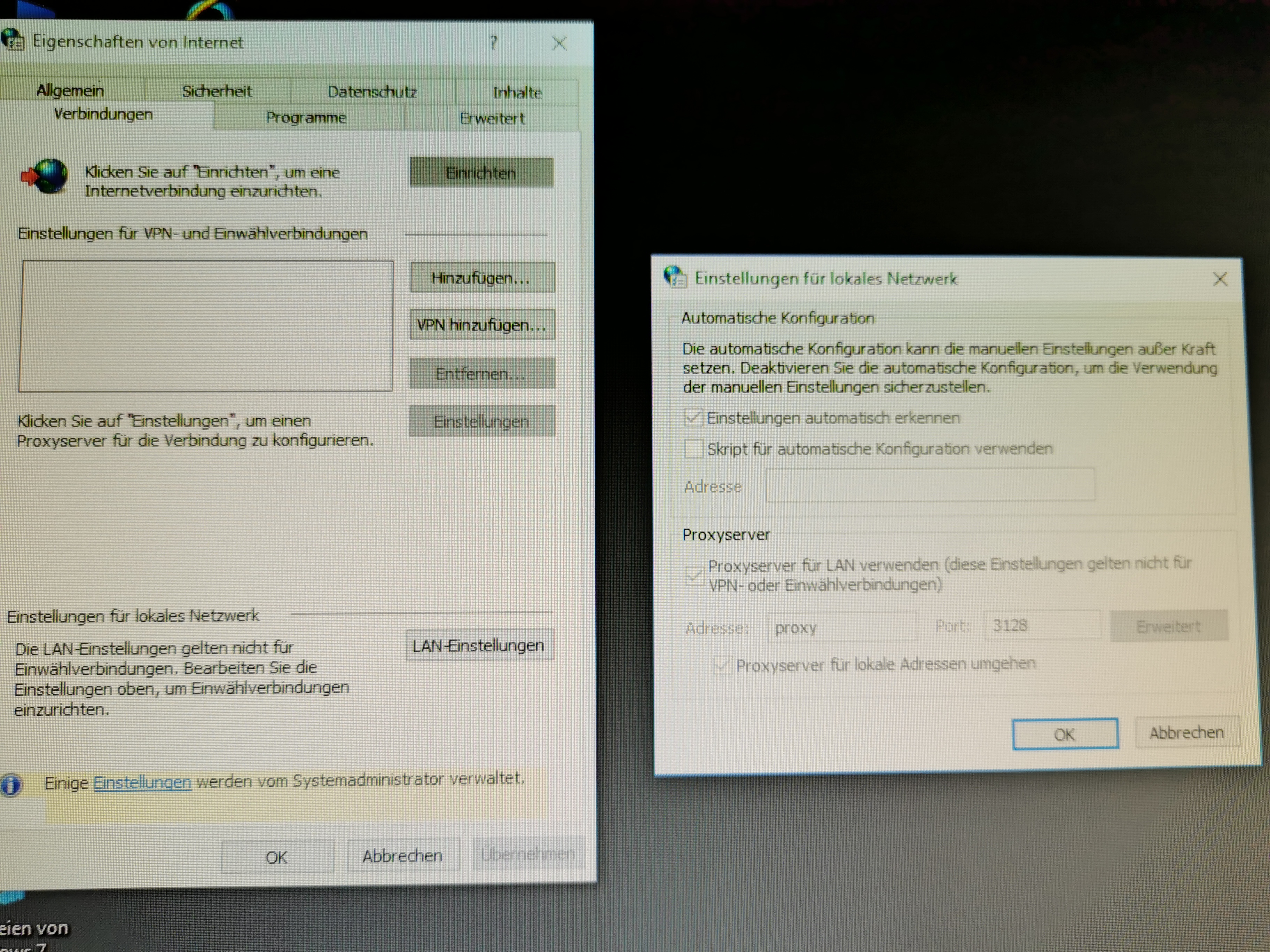

Fest IP vom Firmennetz, dadurch keine IP per DHCP und prüf mal in der Systemsteuerung unter Internetoptionen, ob der Proxy angehakt ist. 3128 kommt mir sehr bekannt vor.

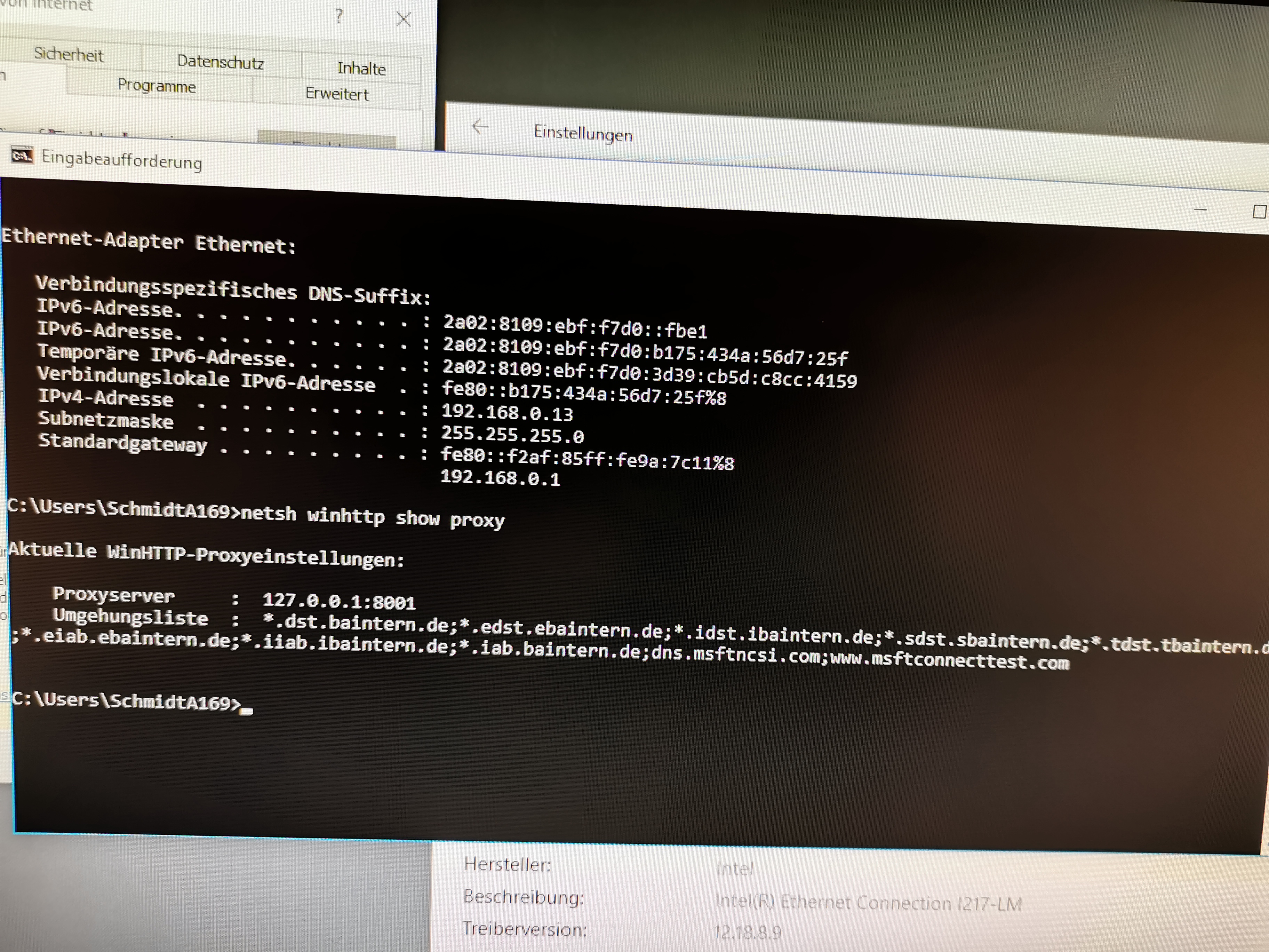

Kommandzeile öffnen, "ipconfig" eingeben und die Ausgabe hier wieder schreiben.
gleiches für "netsh winhttp show proxy"
Reaktionen: snaxilian

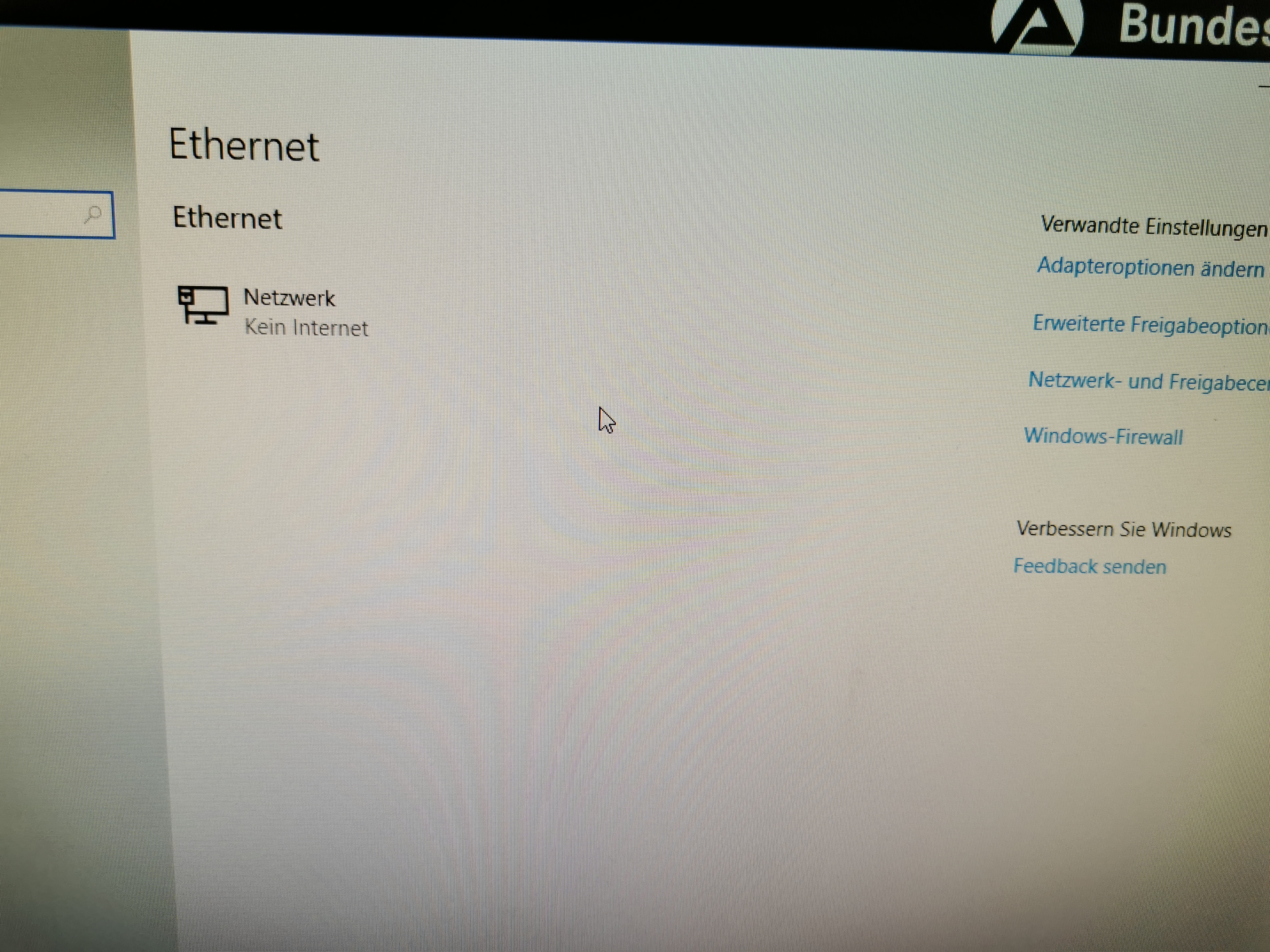

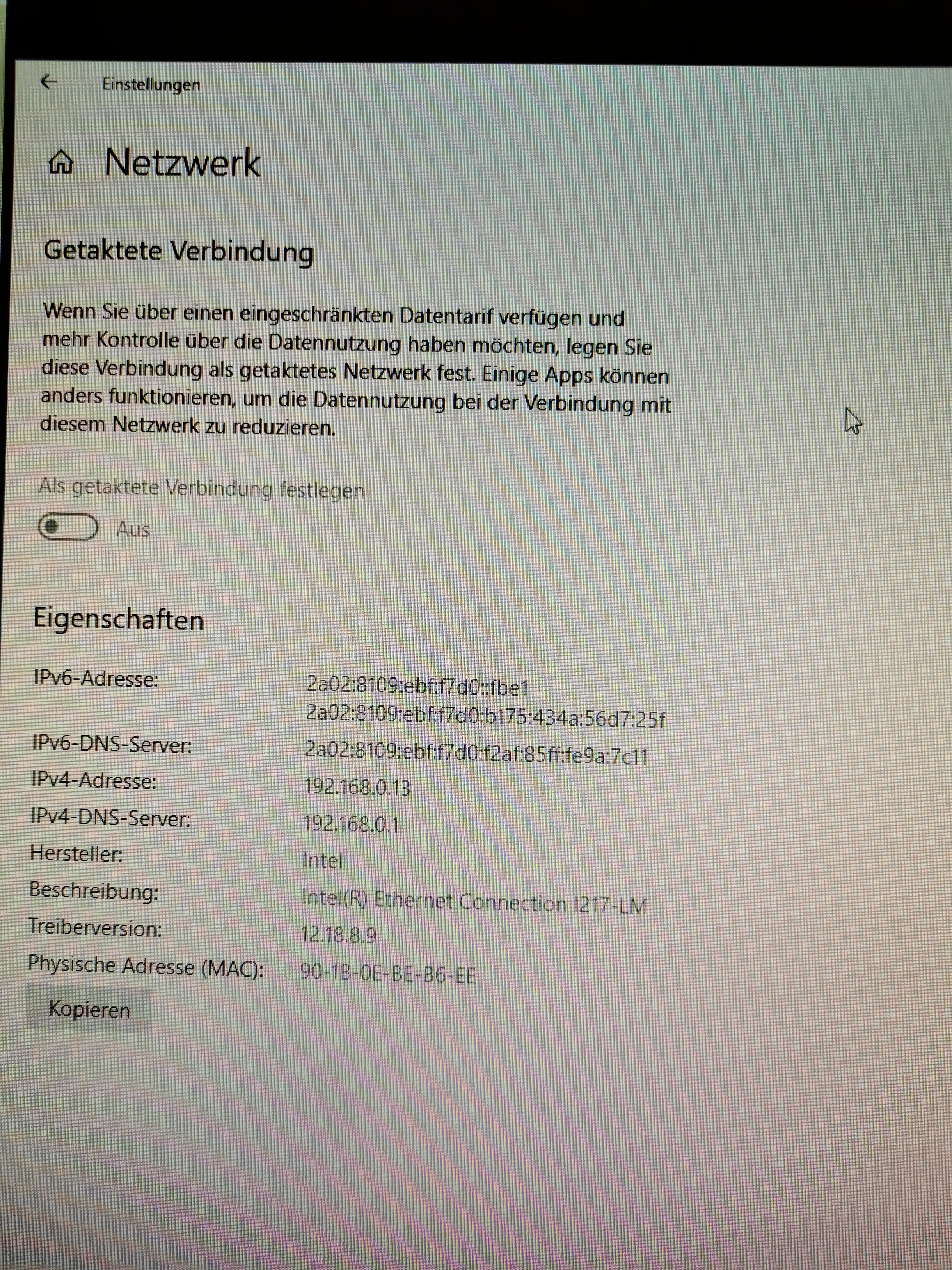

Hier auf den Bildern sind die LAN und Etherneteinstellungen, außerdem die Ausgaben der Kommandzeile. :)

Ist ausgegraut. Wenn das ginge, dann prost Mahlzeit auf die IT Infrastruktur des Arbeitgebers. Nutzt ihr keinen VPN Tunnel um ins Firmennetz zu kommen? Das ist der normale Weg. Alles anders ist aus Sicht der Sicherheit grob Fahrlässig.

Allerdings komme ich gar nicht auf die Seite um den Receiver runterzuladen und meinen Zugang per SMS einzurichten. Er meckert und zeigt mir die Meldung wie auf dem Bild.

Beim Starten vom Internetexplorer versucht dieser zunächst die Intranet Startseite zu laden. Dies funktioniert aber nur in der Dienststelle und nicht extern. Da kommt dann die Fehlermeldung mit dem Proxy.
Davon darf man sich aber nicht verwirren lassen, die Einwahlseite der Bundesagentur zum Download des Citrix Receivers sollte normal funktionieren. Alternativ kann man auch direkt bei Citrix downloaden www.citrix.com/de-de/products/receiver.html , dort heisst die Software allerdings "Workspace App".
