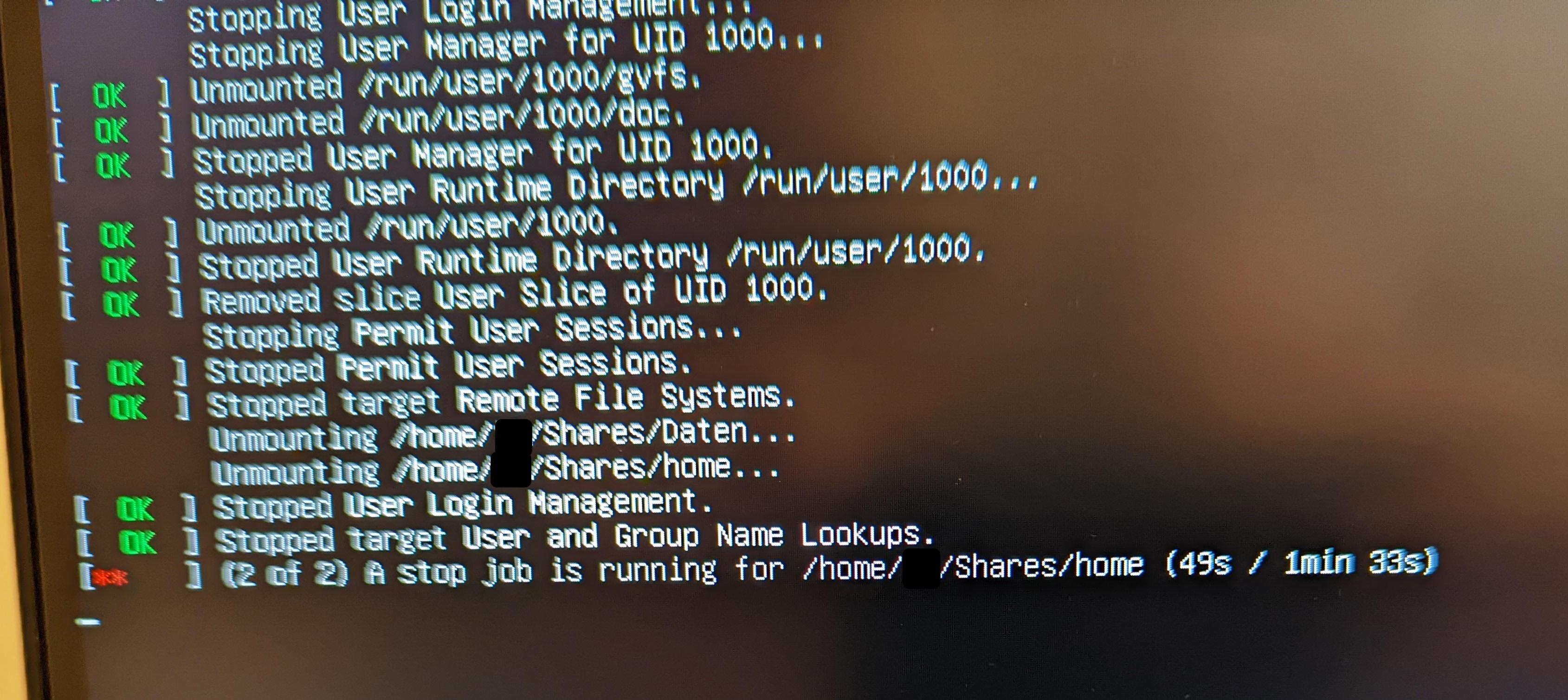

Ich habe seit einiger Zeit das Problem, das mein System lange für das Herunterfahren benötigt.
Nach ein wenig Nachforschung, scheint es an den eingebungenen SMB Shares zu liegen.
Was ich nicht verstehe, ist das dies jetzt erst seit kurzem auftritt. Die Shares sind schon lange eingerichtet.
Mint 21 Cinnamon
Anbei ein Foto des Herunterfahrens:

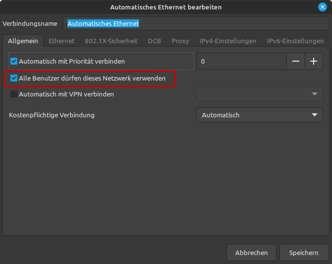

Shutdown und Reboot​
Sind beim Shutdown noch SMB-Freigaben eingehängt, so kann sich dieses dadurch um bis zu 120 Sekunden verzögern. Dies ist ein altes Problem (siehe Fehlerberichte 211631 und 1577885) Die älteren Workarounds sind aber wegen der Umstellung auf systemd nun unwirksam. Auch ein Dispatcher-Skript bleibt wirkungslos, da der NetworkManager seit Version 0.9.8 beim Shutdown keine Dispatcher-Skripte mehr ausführt.
Oftmals genügt es, im NetworkManager-Applet die Option "Alle Benützer dürfen dieses Netzwerk verwenden" anzukreuzen. Dadurch wird das Netzwerk früher verbunden und deshalb später wieder getrennt. Führt dies nicht zum Ziel, so empfiehlt es sich, gemountete SMB-Freigaben vor dem Shutdown manuell auszuhängen.

UPDATE:
Das war die Lösung!
Die erste Methode mit dem setzen des Haken in den Netzwerkeinstellungen hat schon gereicht!
haha, die Lösung kann so einfach sein. Danke. Leider war das bei mir schon angehakt und funktioniert bei mir nicht
Reaktionen: polyphase
