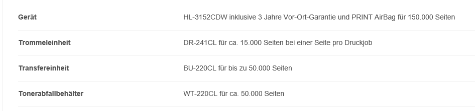

Benji18 schrieb:
die Bildentwicklereinheit hält bei „günstigen“ Laser zwischen 100 000 - 150 000
Da redest du aber schon nicht von "günstigen" Lasern.
https://www.brother.de/drucker/laserdrucker/hl-3152cdw
Drucker 179,-
Trommel 81,-
Transfereinheit 77,-
Behälter 15,-
Bei 50.000 Seiten macht es 400€ Kosten zusätzlich zu dem Toner und schon alleine die Verbrauchsteile kosten mehr als das doppelte des Druckers.
Toner Schwarz für 2500 Seiten knapp 48€
https://geizhals.de/brother-toner-tn-242bk-schwarz-a1180751.html
Toner Bunt für 1400 Seiten 50€
https://geizhals.de/brother-toner-tn-242c-cyan-a1180754.html
Insgesamt hast du bei 50.000 Seiten einen stolzen Preis von:
960€ in Schwarz
1750€ pro Farbe
Ich gebe dir recht, da fallen die Ersatzteilpreise nicht mehr ins Gewicht! 50.000 bunte Seiten kosten mit dem billigen Farblaser schlappe: 6610€
Macht am Ende einen Seitenpreis von 0,13€ wohlgemerkt bei 5% Deckung!

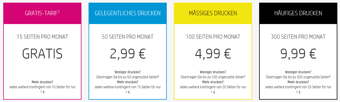

Würde man nun den HP Tarif für 300 Seiten im Monat nehmen, bezahlt man am Ende knapp 1660€ und hat einen Seitenpreis von 0,033€, allerdings verteilt auf 166 Monate! :evillol: Das wichtigste dabei ist jedoch!
Drucken Sie bis zu 15 Seiten monatlich gratis mit dem Gratistarif[1] oder sparen Sie bis zu 70 % auf Tinte[5] mit einem Tarif für 50, 100 oder 300 Seiten.
Wählen Sie Ihren Tarif basierend auf der Anzahl der monatlich zu druckenden Seiten aus, und nicht auf Basis der verbrauchten Tintenmenge. Kein Preisunterschied für Schwarzweiß und Farbe.
Tinte, Versand und Recycling sind im monatlichen Tarif enthalten.
Keine Jahresgebühr – Ihr Serviceplan ist jederzeit und ohne Zusatzkosten online änder-/kündbar.[3]
https://store.hp.com/GermanyStore/Merch/Product.aspx?id=3HZ57AE&opt=&sel=SUP

Würde ich dir grundsätzlich zwar Recht geben, wenn ich mir allerdings das Tintenabo so ansehe, so trifft das definitiv nicht mehr zu. Egal wie oft der Drucker dann eine Reinigung durchführt, du kriegst die Tinte ja umsonst nachgeschickt.
[2] Bestellung bei Bedarf durch Ihren Drucker, abhängig von der Internet-Verbindung des Kunden. Verfügbarkeit kann in Ausnahmefällen variieren. Expressbestellung verfügbar über den Supportservice, falls Sie mehr Tinte verbrauchen als erwartet. Unter hp.com/go/instantinksupport finden Sie Informationen zur Problembehebung und zu Support-Optionen.

Das mit dem Tintenabo mag sein, ändert aber immer noch nichts daran, dass die Seitenabdeckung die angegeben ist, ein Witz ist. Da kommst du selbst mit einem billigen Farblaser günstiger Weg, wenn du viel druckst.
Der Witz ist, es gibt keine Seitenabdeckung! Das Abo gilt pro Seite egal ob Text oder Bild! Das macht zumindest die kleinen Tarife ja für Privatkunden so interessant! Für 2,99 im Monat 50 vollgedruckte Seiten? Das kriegst du vermutlich nicht einmal mit der billigsten Tinte vom Drittanbieter hin.
Das ist allerdings auch nichts neues, bei Laserdruckern und Kopierern gibt es solche Abos ja auch.
