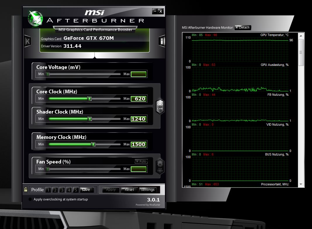

Im Afterburner von Nvidia Beträgt die GPU-Auslastung 0-1%, dennoch geht die Temperatur selten UNTER 96°... (Siehe Bild)
Gibt es noch hoffnung? Oder kann ich mich darauf einstellen dass die Grafikkarte demnächst andere Teile wegbrutzelt?

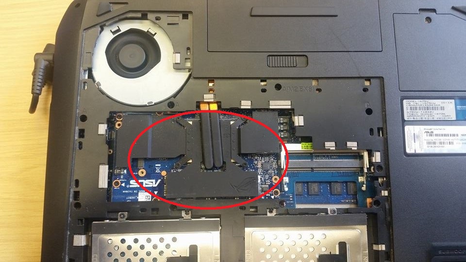

Weiß nicht genau wie der Laptop aufgebaut ist, gehe davon aus dass das hier die Graffikkarte mit den Wärmeleitelementen ist...
Da es aber sehr Zentral auf dem Mainboard verbaut ist könnte das durchaus die CPU sein...
Hatte sowieso vor den mal Platt zu machen. Aber dass so viel Müll im Hintergrund läuft dass die CPU die GPU auf über 90° bringt? Ist das theoretisch-praktisch-physikalisch überhaupt möglich?
EDIT: Hab hier das Mainboard gefunden, die Komponenten teilen sich scheins den Wärmeleiter...:

Das ist dann mit an Sicherheit grenzender Wahrscheinlichkeit ein Auslesefehler vom Afterburner.
Wie soll es denn ein Auslesefehler sein, wenn sich OP fast die Finger verbrennt?Ä

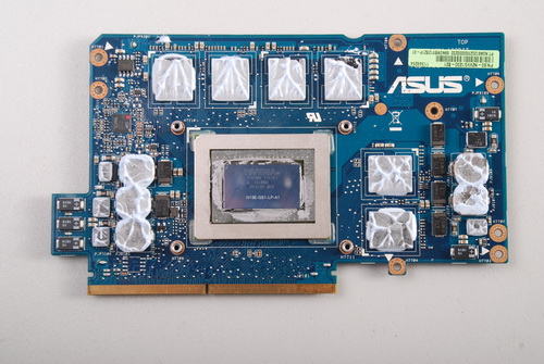

Ist dein unteres Bild die Grafikkarte bzw der Chip ? Schau mal auf die Bezeichungen auf dem Chiprücken. Laut Webbilder müsste das die 670m sein.
Wenn es die Grafikkarte ist, fehlt mir pers. die Wärmeleitpaste auf dem Chip selbst. Daneben klebt ja genug :/
Vielleicht versuchst du es mal mit ordentlicher Paste an den richtigen Stellen...oder hast du die nur schon abgewischt?
@Ed40
Das ist wohl nur ein bild aus dem internet^^
Hm, der ASUS ROG G75VW hat zwei getrennte Lüfter, je einen für die CPU und einen für die GPU.
So wie das aussieht hättest Du im Ernstfall Glück im Unglück, da die Grafikeinheit austauschbar ist.
