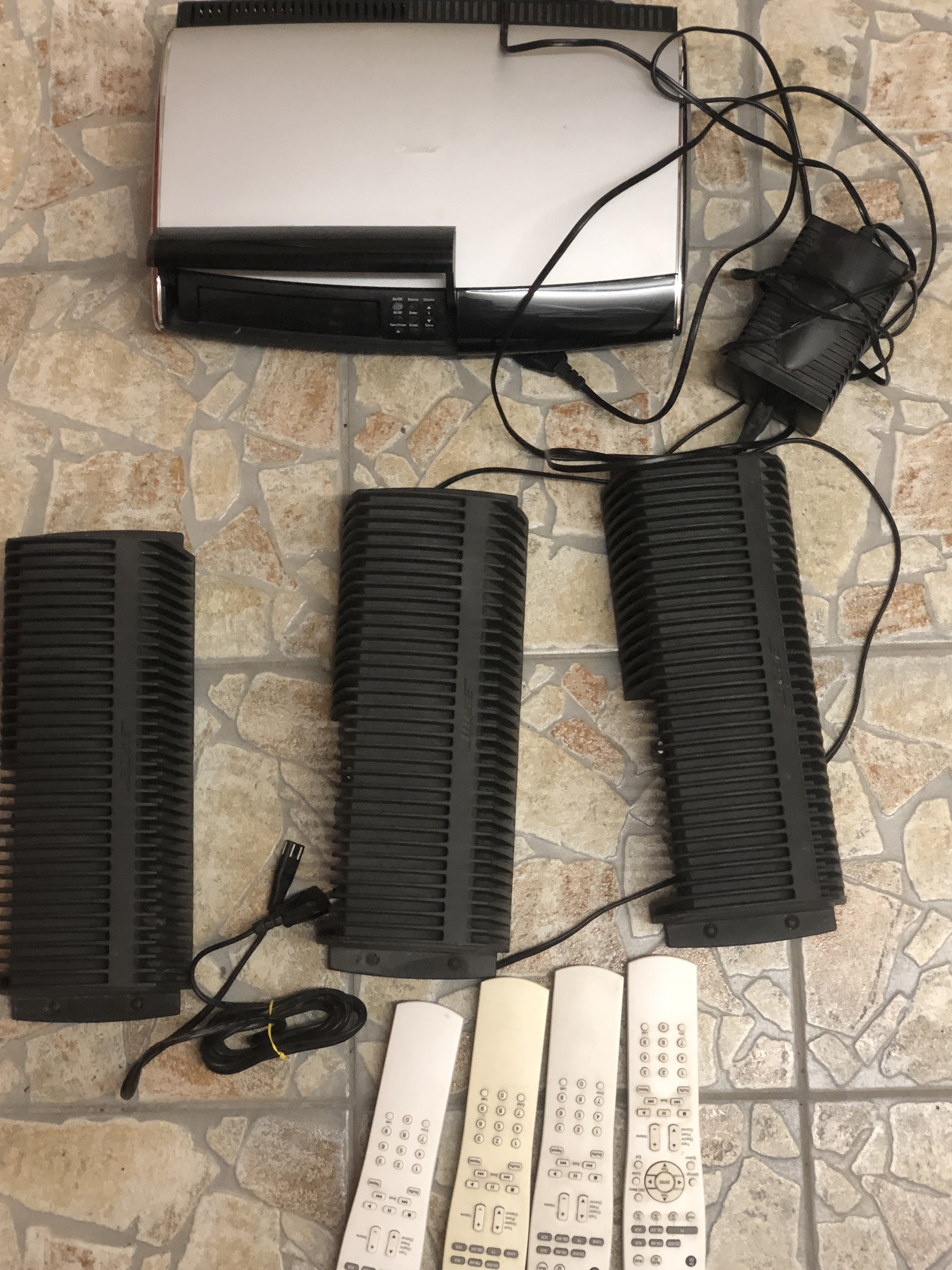

Ok ich verstehe. Das Bild unten zeigt die Anlage mit den Verstärkern. Ich möchte nichts auf dem Bild verwenden. Receiver und Verstärker befinden sich also in der Abstellkammer und sind nicht betriebsbereit.
Die Lautsprecher dieses Systems wurden jedoch bei der Errichtung des Hauses verlegt, weshalb ich die Verkabelungen nicht entfernen möchte, da ich durch die Kanäle kein neues mehr einziehen kann. Deshalb befinden sich in verschiedensten Räumen Lautsprecher dieses Systems. Diese möchte ich nun verwenden. Ich möchte keine eigenen Lautsprecher verwenden, sondern die vorhandenen nutzen. Das habe ich vorher unverständlich beschrieben.
Meine Frage ist nun was ich mit den im Wohnzimmer gebündelten Kabel aller im Haus verteilten Lautsprecher machen muss, damit ich diese erneut nutzen kann. Am besten wäre eine smarte Lösung.
