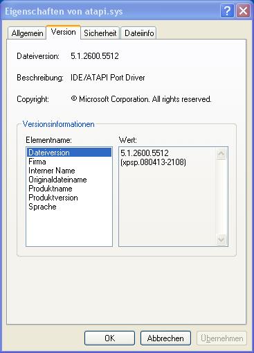

Ich hatte in der Vergangenheit nun schon 2 Mal das Problem, dass bei externen(!!) Festplatten sämtliche Partitionen verloren gegangen sind, sobald die ominöse Grenze von 133MB(?) überschritten wurde. Und dies obwohl auf meinen System der LBA 48 Bit Modus aktiviert sein sollte (siehe atapi.sys Version im Anhang). Ich hatte die Platten abwechslungsweise an Firewire 400 und USB 2.0 an meinem älteren Notebook (WinXPSP3) betrieben.

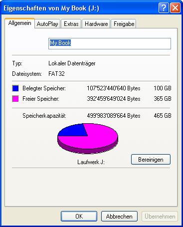

Nun habe ich eine weitere externe Festplatte (500GB), die ich benützen möchte.
Die Platte enthält 1 Partition und wird an Firwire 400 und USB 2.0 anstandslos und korrekt angezeigt.
Zur Zeit sind 100GB darauf abgespeichert.
wie kann ich sicherstellen, dass mir die Partition (und damit sämtliche Daten) nicht verloren geht, sobald ich die Platte mit mehr als 133MB(?) gefüttert habe?

hast du die Platten jedesmal im selben externen Gehäuse betrieben? Vielleicht ist der Controller in diesem Gehäuse ja das Element dass keine größeren Platten kann. Wie alt ist denn das externe Gehäuse?
Die atapi.sys ist auf jedem fall die aktuellste, an der liegts nicht.

hallo Steve
könnte was dran sein:
beim ersten Ausfall (Maxtor One Touch) ersetzte ich die HD mit einer anderen, welche nach einer gewissen Zeit ebenfalls ausfiel...
Nach dem Einbau und "Rettung" beider HD's in einen alten Win2k SP4 PC trat der Fehler nicht mehr auf. Das Maxtor One Touch Gehäuse habe ich seither nicht mehr verwendet...
Die nun vorliegende Platte ist in einem WD My Book Gehäuse untergebracht.
