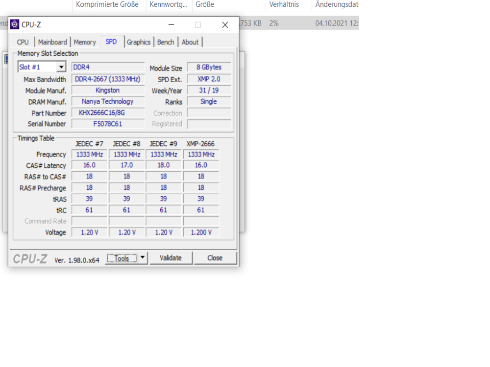

2x 8GB 1333MHz Ram von Kingston
Bitte einen Screenshot von CPU-Z beim Reiter für den RAM machen. 1333 wäre sehr langsam, ich glaube eher das ist DDR4-2666.

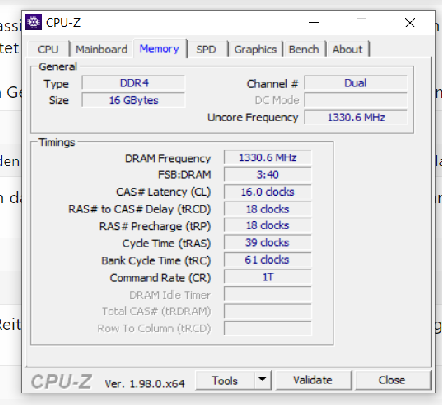

Hier die CPUz bezüglich RAM
Alles i.o.
Bis auf die seltsame Schrift des Screenshots. Keine Ahnung was mit deinem OS los ist, aber so sollte das nicht aussehen. Und nach Bildkompression sieht das auch nicht aus.

Das ist ein Screenshot in Paint eingefügt und zurechtgeschnitten
Also sieht das in echt auf dem Desktop nicht so seltsam aus?
Paint ist komisch.

2. welche exakten RAM Riegel sind verbaut? steht im CPU-Z Reiter SPD. Entweder haben wir hier grotten langsamen RAM verbaut, oder es ist was verkonfiguriert.

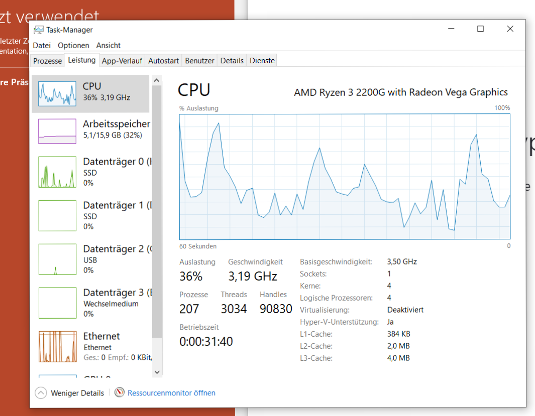

Hab jetzt mal ein paar Prozesse gestartet. Für mein Gefühl ist er garnicht so langsam. Aber ich arbeite damit nicht.
Wenn das jetzt nicht wirklich aussagekräftig genug ist, dann müsste meine Frau mal einen Screenshot machen wenn das Problem wieder auftritt

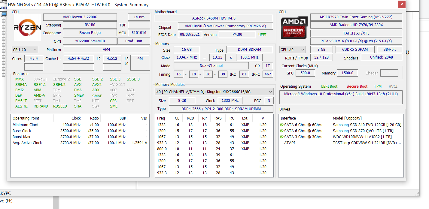

ah ok, dann zeigt CPU-Z an der Stelle den Basis Takt an. Ist also doch korrekt.
ich würde eigentlich vorschlagen, lad mal noch HW Info runter und mach einen Screenshoot von "system summary only" dann haben wir alles auf einen Blick.

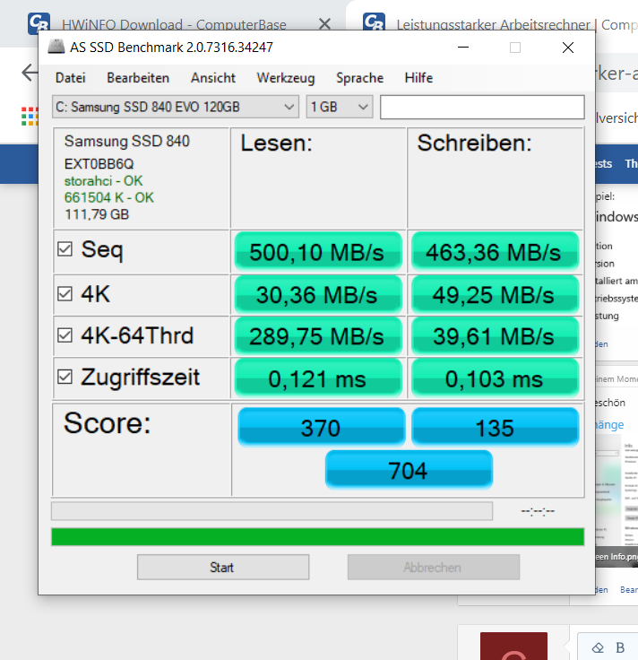

Und die anderen zwischenzeitlichen Fragen? RAM Auslastung? SSD Auslastung? mal den AS SSD Benchmark laufen lassen. vielleicht ein verbastes Windows? irgendwas an Virenscannern? Systemoptimierungstools installiert?
Vom Taskmanager der Prozesser Reiter wäre interessant, vor allem zu einem Zeitpunkt wenns hakt.

mal ne Frage hattest du mal die FW der Samsung 840 aktualisiert?
Diese SSD hatte Probleme das sie nach einer weile "lange nicht neu geschriebene" Daten immer langsamer ließt. Eventuell könnte das auch das Problem sein.

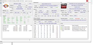

Bitteschön
Und hier ist der SSD Bench
