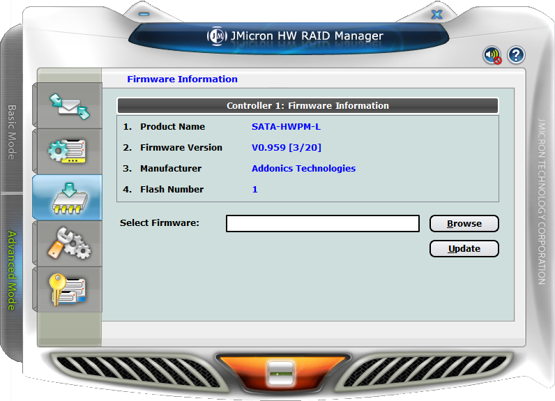

ich habe ein Lian Li EX-503 Externes Festplattengehäuse. Ich hatte nach einer aktuelleren Version der Firmware für den verbauten JMicron JMB393 gesucht und bin auf Version V0.959 [3/20] gestoßen (http://www.addonics.com/products/ad5hpmreu.php). Diese habe ich auch auf den Controller geflasht (natürlich auf eigene Gefahr). Funktioniert auch soweit. Der Controller erkennt alle Festplatten wie immer, allerdings sind nun ein paar der Status LEDs des Gehäuses vertauscht und ich musste den Buzzer abschalten, da der immer piepte.
Da ich leider auf der offiziellen Lian Li Website keine Firmware gefunden habe, wollte ich bei euch einmal anfragen, ob es die Originalfirmware des Lian Li Ex-503 als Download gibt (.bin). Das war Version V09.57. So könnte ich die Originalfirmware notfalls wieder zurückspielen.

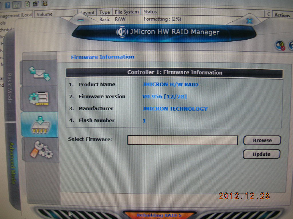

Hallo GKOver,
kannst du uns so einen Screenshot von deiner Firmwareversion machen? Wir können Lian Li um aktuelle Software bitten.
Liebe Grüße,
Mike
  • ^6FED94573BCEB7810B5E296F1BB58F79A437C9EFAA0443A76F^pimgpsh_fullsize_distr.jpg
