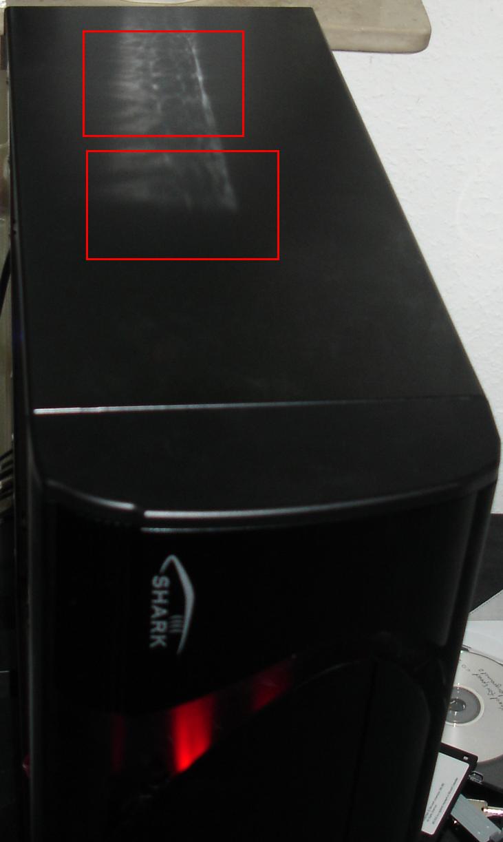

ich habe vor zwei 120mm-Lüfter an die Oberseite von meinem Shark-tower von Thermaltake zu montieren.
Dabei gibt es zwei Probleme:

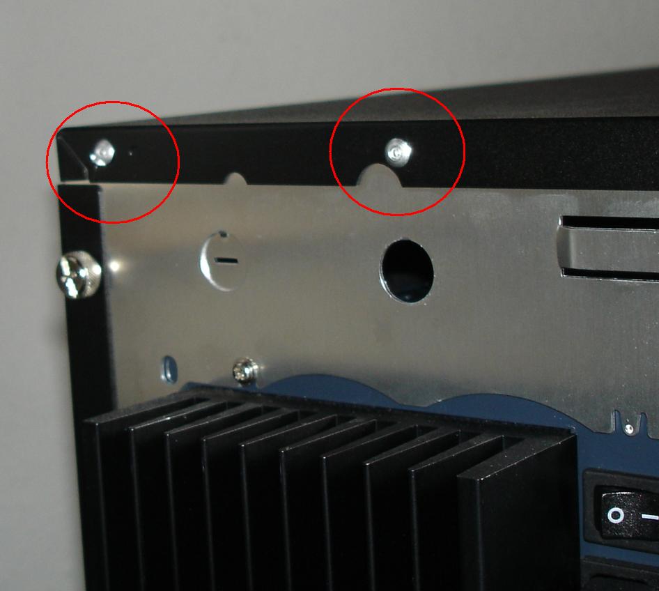

1. Wie kriege ich die "Schrauben" von meinem Gehäuse weg (siehe Bilder!) Sind so gestanzte Bolzen oder Schrauben, kein Plan wie die Dinger heißen :freaky:
2. Wie bekomme ich zwei saubere Löcher in die Gehäuseoberseite ? Bohrer, Stichsäge, Drehmel oder Lasercut ?
Im Anhang sind Bilder von den Schrauben und der Gehäuseoberseite (Bilder sind nur flüchtig mit Paint bearbeitet worden :P):

1. Durchbohren, klappt prima! :D
2. Nimm nen Bohrer dann Drehmel! :)
Wenne nen Laser in der Gegend stehen hast , nimm den! :D
ALso diese Schrauben bekommste mit viel Kraft ab! aber nicht wieder dran! :D Da musste dir zur befestigung evtl. neue Löcher bohren und darein " normale" schrauben...
Habe auch shcon nen Loch in mein Gehäuse gemacht mit einer Bohrmaschine darauf so einen runden Aufsatz weiss ncuiht wie man ihn nennt aber jedenfalls klappts damit, gabs im Baumarkt fürn paar € .
Mit nem Akkubohrer wurds net klappen ist zu schwach... Mein Vater hats mir gemacht mit ner dicken Schlagbohrmaschine :D :evillol: ging durch wie Butter .
Naja musst halt mal schaun aber schaffste schon denke so schwer wirds net sein :p

die schrauben kannst du aufbohren, dann haklt einfach wieder mit schrauben befestigen. ;) um die löcher aus zusägen würd ich ein dremel oder stich säge nehmen. wenn du dich ein bissel verschneidest is ja nich schlimm kannst es ja machen wie ich.
siehe anhang. :D
musst die Nieten aufbohren und dann später entweder wieder zu nieten oder per Durchsteckverbindung von Schraube und Mutter befestigen.
Für den Lüfter würde ich den Drehmel verwenden.
Die bohrungslöcher sind meist bei 105mm bei 120mm Lüftern und haben Durchmesser 4.2 oder 4.5

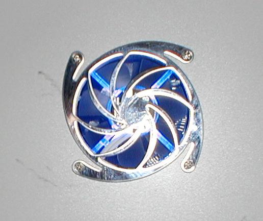

@ executor: Woher hast du diese Lüfterblenden ? Gibt es die auch in schwarz ??

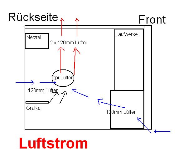

P.S. SO SOLL MEIN LUFTSTROM IM PC SEIN... was meint ihr ???
ganz unten sind sie klick
nein in schwarz hab ich keine gefunden. silber sieht vile edler aus. :D
würde denn hintern 120mm lüfter saugen lassen. sonst gibts nur verwirbelung. hab es bei mir auch so gemacht. :)

Bringt es viel? Aber es wäre ja logisch da die Wärme nach oben steigt und von da dann abgesaugt werden kann :D Aber kann es denn den Luftstrom beeinflussen ?
Benutzt schon fast den Kamineffekt
Warme Luft steigt ja nach oben
ich würde aber aus optsichen gründen ein Loch in den Boden machen
wenn das gehäuse dann auf Füßen steht gibt es nach oben einen natürlichen Luftzug.
Man kann ihn auch unterstützen mit einem Lüfter
PS: wenn der Lüfter dann noch beleuchtet ist gibt es eine Unterbodenbeleuchtung!

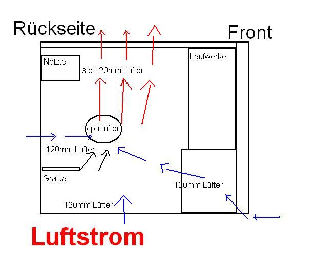

Hier mal meine Durchlüftung Temps bin ich eigentlich zufrieden ....
Im ANhang das Bild und oben der Lüfter dne ich vllt reinbaue meint ihr das passt so ?
Modding wird folgendermaßen aussehen:
4x 120mm LED Lüfter - Ultra red (3 oben, 1 unten)
1x Einbaublende für Watercool Radiator - Triple (OBEN)
1x Einbaublende für Airplex EVO 120 (UNTEN)
denk dass der pc nicht mehr ganz so schnell heiss wird :lol: :D

@b-runner ich habe keine wakü. mein pc ist nur abartig heiss cpu 65 sys 49 grad... deswegen verbaue ich an der oberseite die blende (die ansich für radiatoren einer wakü gedacht ist :o ). die blende passt auch für andere zwecke... z.b um einfach hässliche stellen vom sägen oder schmirgeln abzudecken ;)
