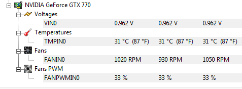

Der Hardwaremonitor zeigt die temperaturen ganz normal an:
Wenn der PC läuft drehen beide Lüfter ganz normal...
