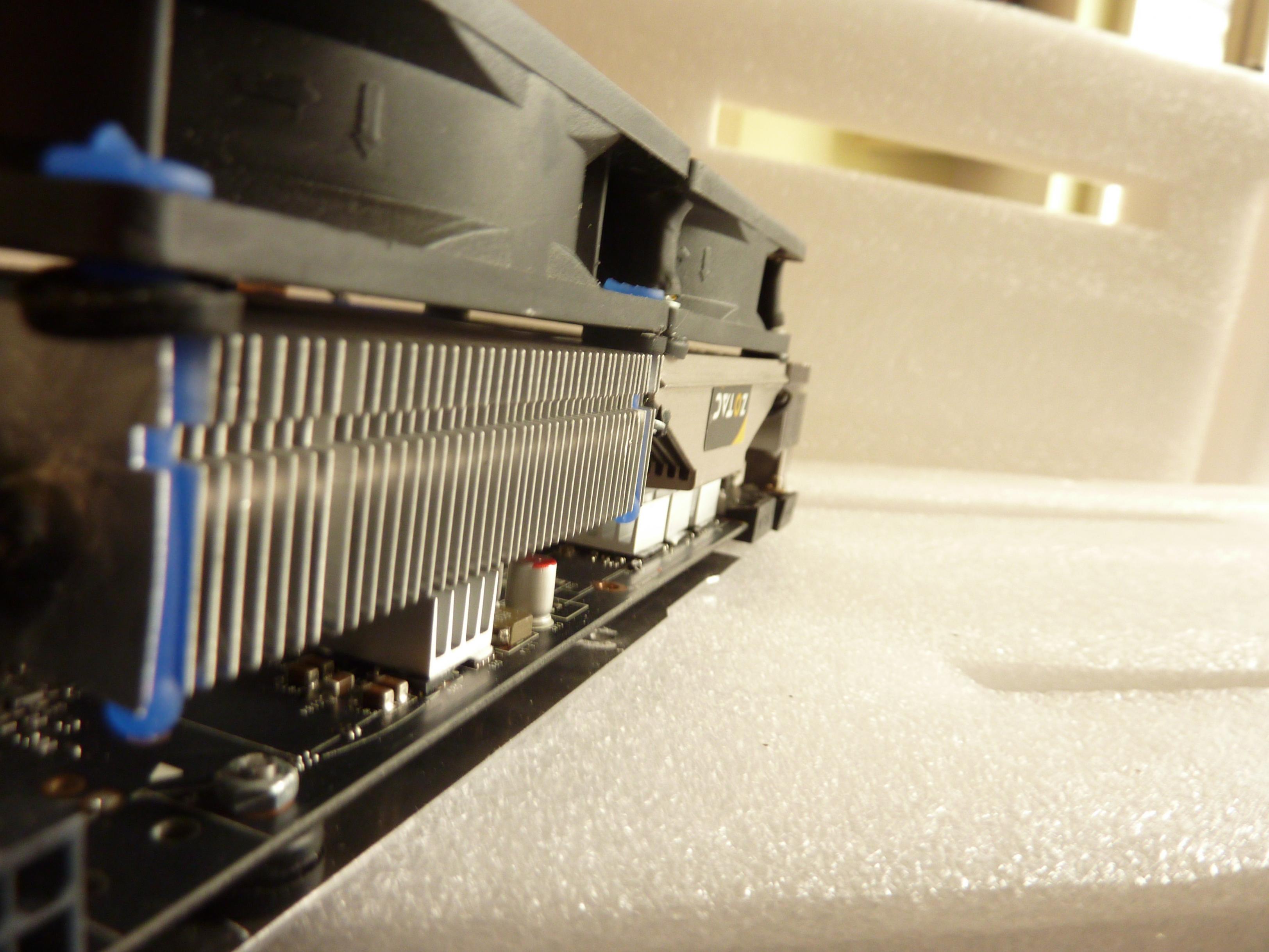

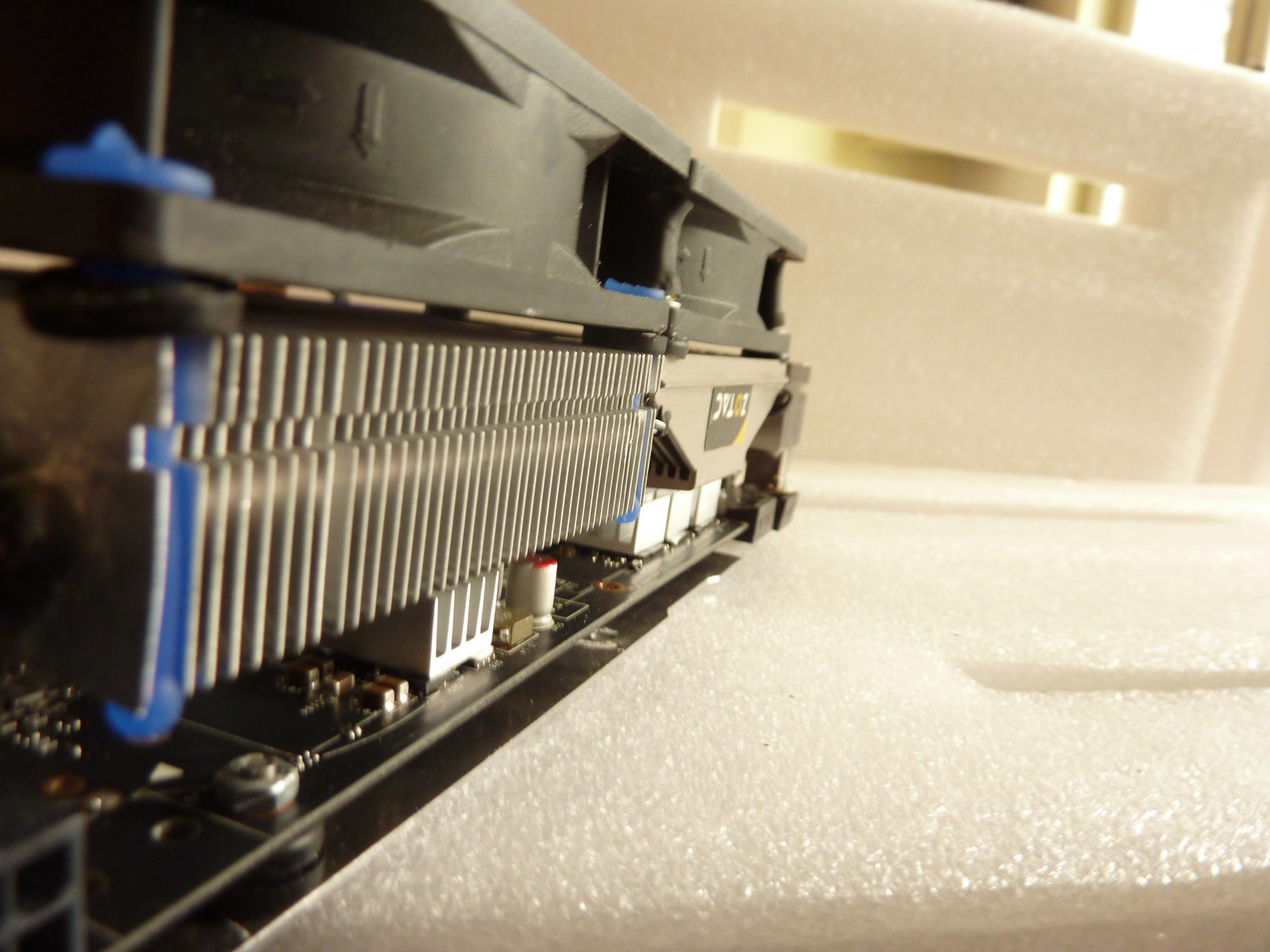

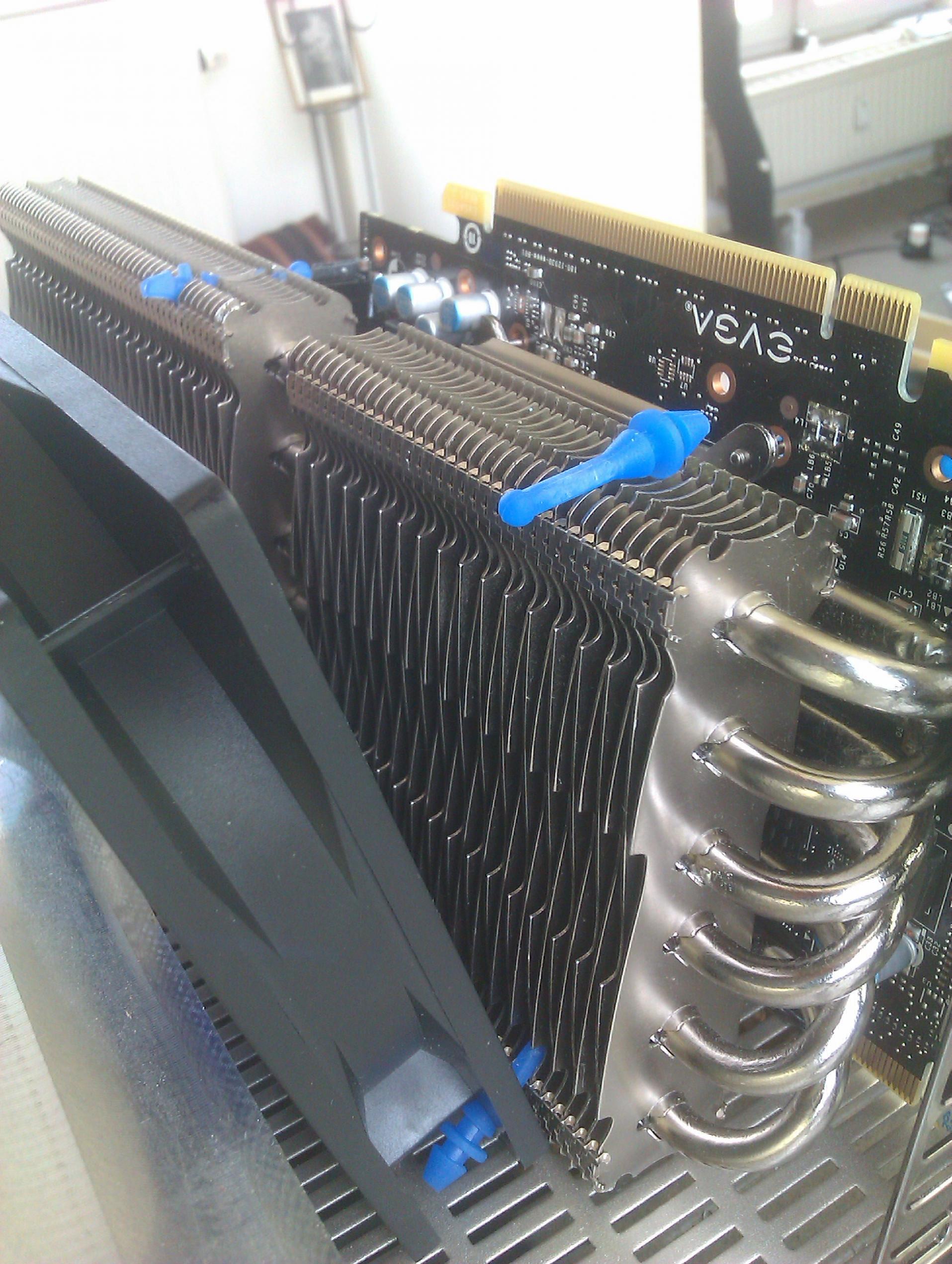

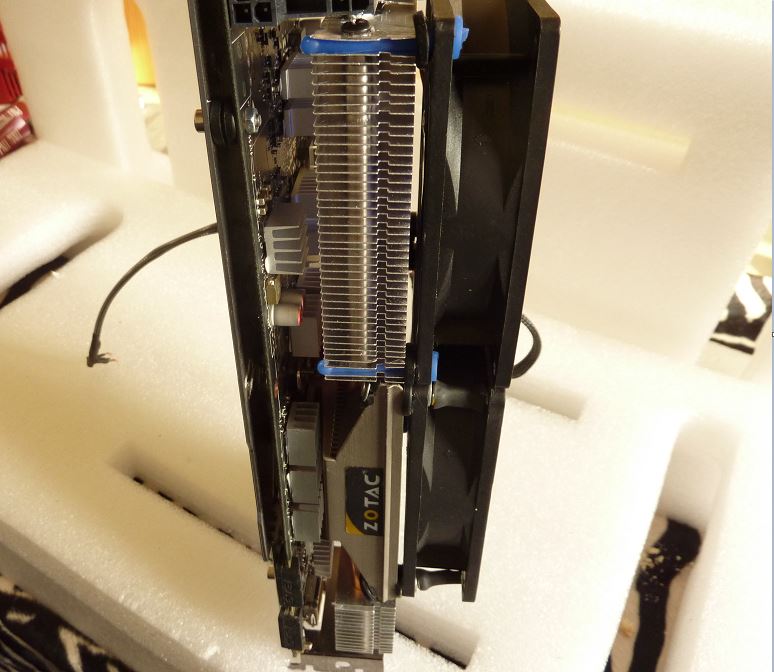

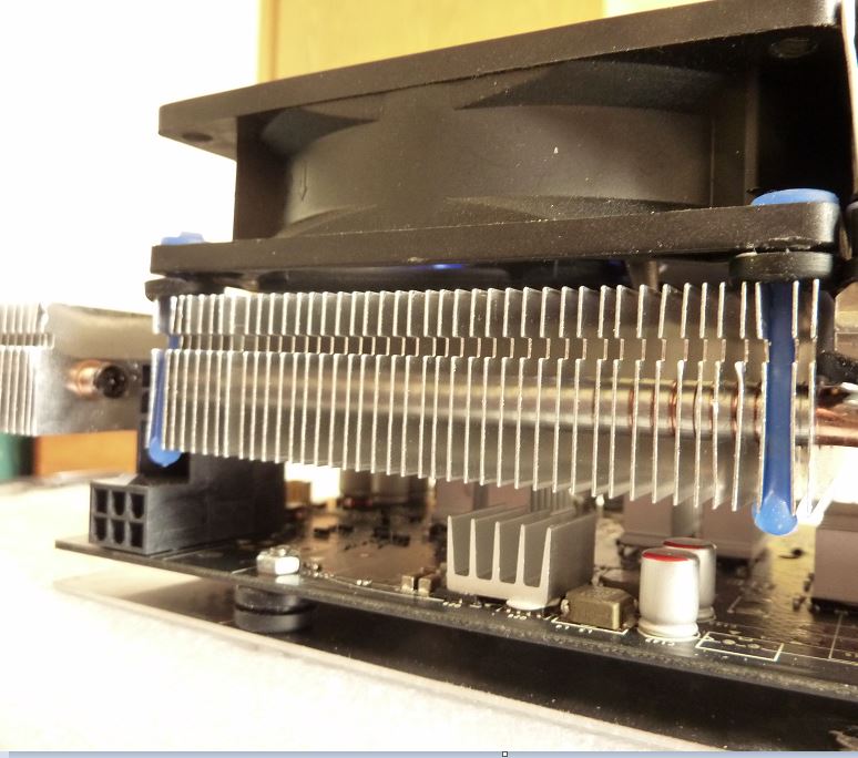

Hier meine DIY -Möglichkeit Lüfter sehr einfach aber wirkungsvoll an diverse Kühler anzubringen. Ohne Kabelbinder oder irgendwo reinzuschrauben.:freak:
Material: einfache "Lüfterpins" aus Silicon/Gummi bei vielen Lüftern mit bei sind oder man auch einzeln kaufen kann.Wenn
Abstandshalter aus weichem Gummi hier sind das Dichtungsringe (Baumarkt) Schrauben/Muttern/Uscheiben M3 oder kleiner nur für den Fall.... der Kühler zu flach ist ,Kühlrippen zu weit auseinander
Lüfter sind hier 92mm......bei breiteren Kühlern geht das nat auch mit 120/140mm
Montage: Schon nur durch die Pins liegen die Lüfter nicht direkt (1mm etwa) auf dem Kühler auf. Bei höheren Drehzahlen ein etwas größerer Abstand nochmal etwas günstiger für die Lautstärke.Der Abstand hier etwa 2-3 mm.
Die Pins befestigen die Lüfter nicht nur absolut sicher sondern entkoppeln sie gleichzeitig perfekt.Kein Kontakt zum Kühler auch nicht durch Halterungsklemmen o.ä. ......
Wenn Sie verschraubt werden ,je Schraube oben und unten einen Abstandshalter+Uscheibe
http://saved.im/mtg5nde3m3j1/imag0533.jpg
http://saved.im/mtg4mjk3cne3/p1030470.jpg
http://up.picr.de/15600069zf.jpg
Der Vorteil wie gesagt die Lüfter "hängen " sehr vibrationsarm und nah am Kühler .Sie sind zumindest mit den Pins auch einfach wieder zu entfernen/zu befestigen selbst mit eingebauter Karte.
