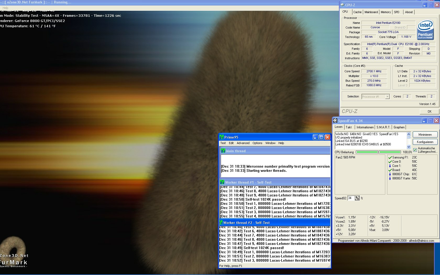

Bei mir sieht das mit einem 120er Lüfter im Heck,einer Semipassiven ECS 8800GT und einem Semipassivem Ninja2 unter 100% load auf GPU und CPU momentan so aus.
Mehr als 1 Lüfter ist im Rebel9 also nicht zwingend nötig.:D
