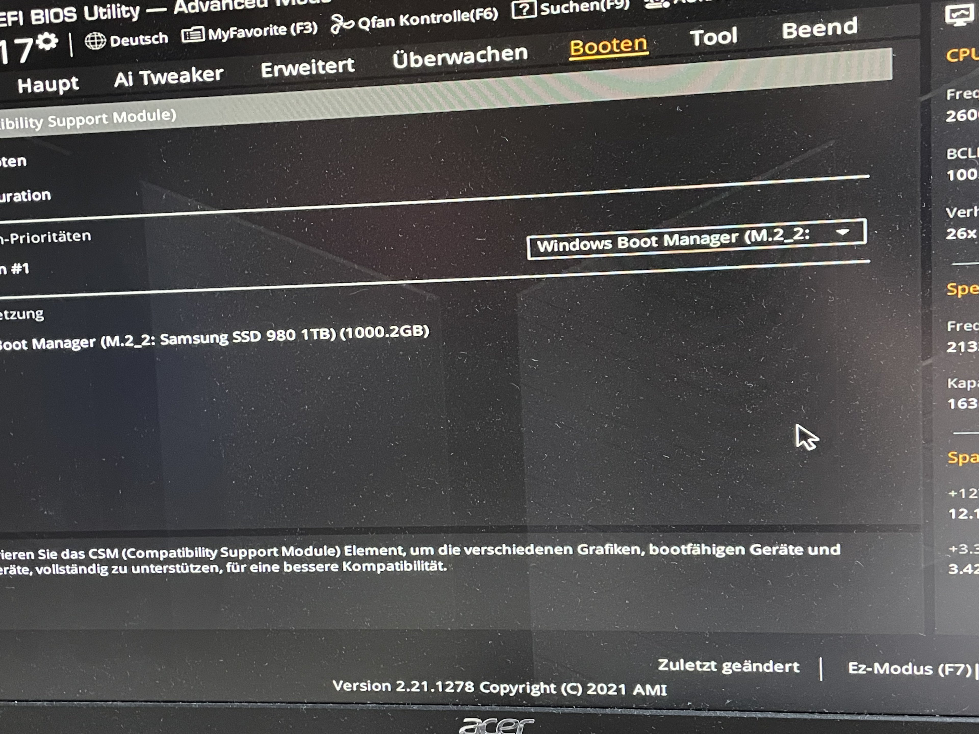

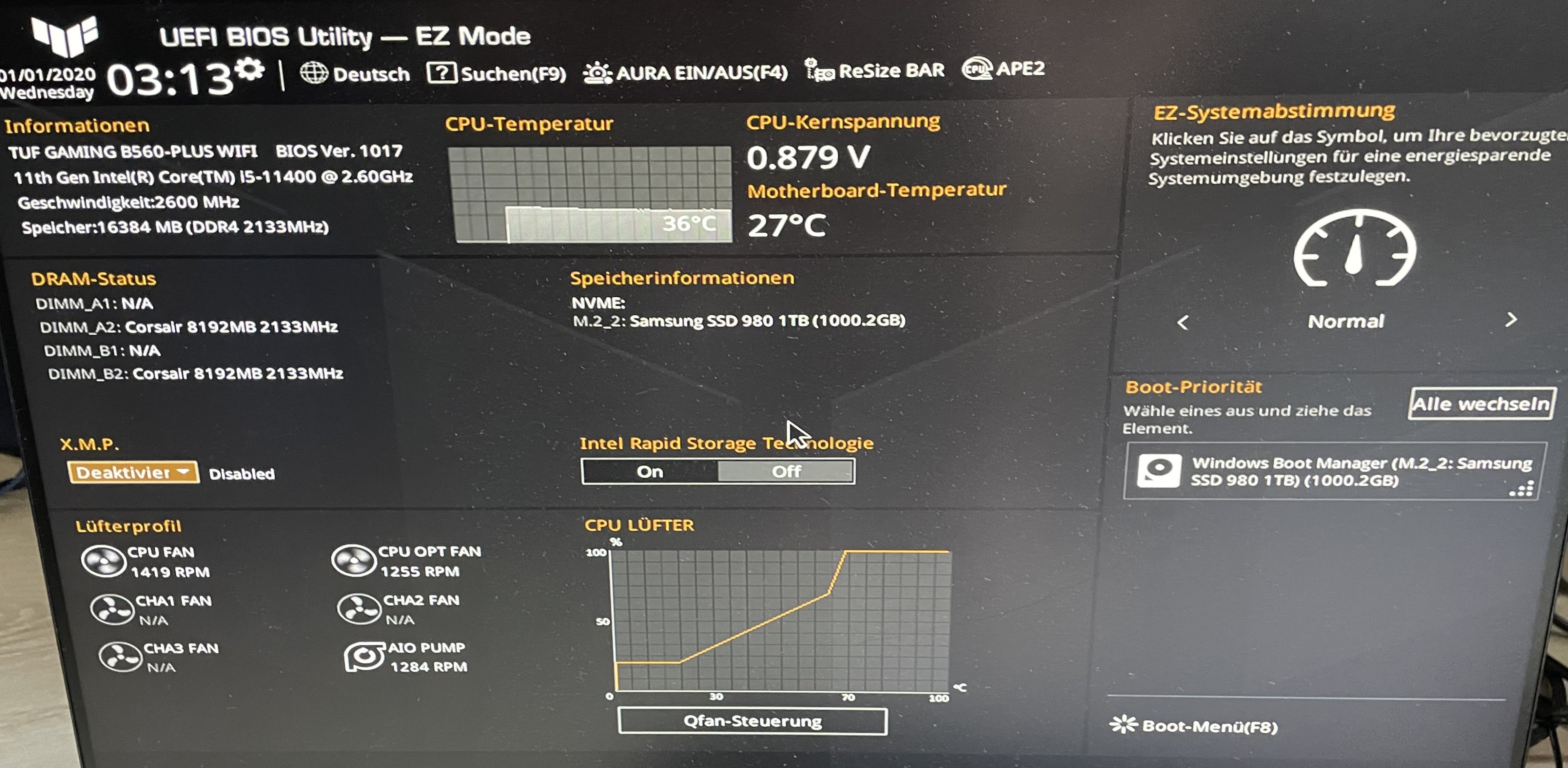

Moin ,
CSM (Compatibility System Module) oder der sog. Legacy Modus im UEFI ist schon ausgeschaltet und trzdm startet es nicht bekomme nur blackscreen .
Wenn ich den USB Stick drauf lade und Windwos neu installieren will aber ich auf abbrechen drücken geht er automatisch in Windwos rein :/ Sollte ich dann einfach mein BIOs Updaten oder windows anders laden ? Eigentlich hatte ich nie Probleme mit der USB Stick aber wo ich die neue SSD 980 verwende geht es nicht
Mainboard update habe ich nicht durchgeführt also sollte die Version von dem ersten Bild stimmen ganz unten,
