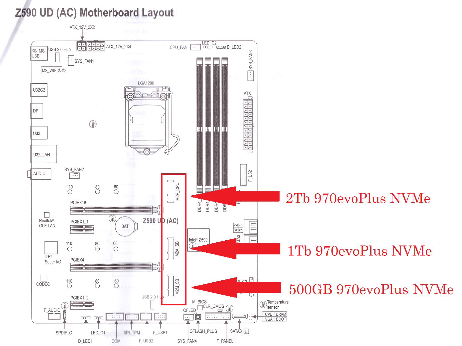

ich habe ein Z590UDAC Mainboard und auf diesen befinden sich 3 M2 Connectos
M2P_CPU
M2A_SB
M2M_SB
alle 3 sind auch belegt von mir mit :
1x 2TB 970evoPlus - Arbeitslaufwerk
1x 1TB 970evoPlus - Arbeitslaufwerk
1x 500GB 970evoPlus - "C" Platte mit dem OS Win11 Enterprise
gibt es Unterschiede die davon abhängen welche M2 SSD an welche Connector steckt ?
wie zB.: die 500GB M2 SSD sollte an M2P_CPU angeschlossen sein usw.
Oder spielt das bei den M2 SSDs keine Rolle wo sie angeschlossen sind

Also der oberste Port ist normal der schnellste, und glaub bei den Z590 ist das der einzige der PCIe 4.0 unterstützt. Das aber auch nur mit einer Rocket Lake, also 11th Gen Intel CPU.
Mit 10th Gen kann es sein dass der gar nicht funktioniert.
Die anderen beiden Slots die über den Chipsatz laufen unterstützen nur PCIe 3.0 und sind daher langsamer.

die mit CPU ist vermute ich über die CPU angebunden und schneller (PCIE4) als die anderen beiden.
eine einfache google Suche nach dem Mainboard hat mir das beim 1. Suchergebnis gezeigt.

Also theoretisch wäre das bei deiner aktuellen Konfiguration nicht das Problem, da das alles nur PCIe 3.0 SSDs sind.
Aber falls du zb mal eine neue kaufst mit PCIe 4.0, dann sollte die auf jedenfall in den obersten Slot, damit die Geschwindigkeit überhaupt ausgenutzt werden kann.

direkt über die CPU ist an sich besser als über den chipsatz. macht in den meisten fällen aber keinen relevanten unterschied.
ne 4.0-SSD sollte unbedingt in M2P_CPU weil das der einzige 4.0-fähige ist, aber hier sind ja nur 3.0-SSDs im einsatz.

ist hier auch der fall. wie bei den meisten 5xx-brettern; wenn ich mich gerade nicht vertue gibt es da nur bei brettern mit nur einem M.2-slot die möglichkeit zwischen anbindung über die CPU und den chipsatz umzuschalten.
Ok, also ist es egal wo die SSD mit dem OS dran steckt und können somit alle wie gerade eingebaut verbleiben
Wird durchaus unterscheidene geben, jedoch merken wird man davon in den allermeisten Fällen nix.

das war auch der Grund meiner Nachfrage weil die 500er SSD (die mit dem OS) die einzige ist welche beim Sequenziellen schreiben um knapp 1/3tel langsamer ist als die zwei grossen M2 SSDs .
die 500er weist hier einen Wert auf von ca. 1600Mb/s und die 1& 2TB 3400 Mb/s

Kleinere SSDs sind immer langsamer beim Schreiben als die größeren Modelle. Meist gibt es da erst ab den 1TB die volle Schreibgeschwindigkeit.
Bei neueren SSDs sind aber auch die 2TB noch etwas schneller als die 1TB.
Also das hat noch nicht direkt was mit der Anbindung über Chipsatz oder CPU zu tun.
Trotzdem gibt es einige Fälle bei denen die SSDs über Chipsatz trotzdem langsamer sind.
Reaktionen: DaveO88

Ich empfehle Dir Seite 17 und 18 noch mal sehr genau zu lesen. Dort ist sehr genau Beschrieben, welcher Slot welche Anbindung hat und daraus ergeben sich Antworten, welche SSD, wo sinnvoll zu betrieben ist.

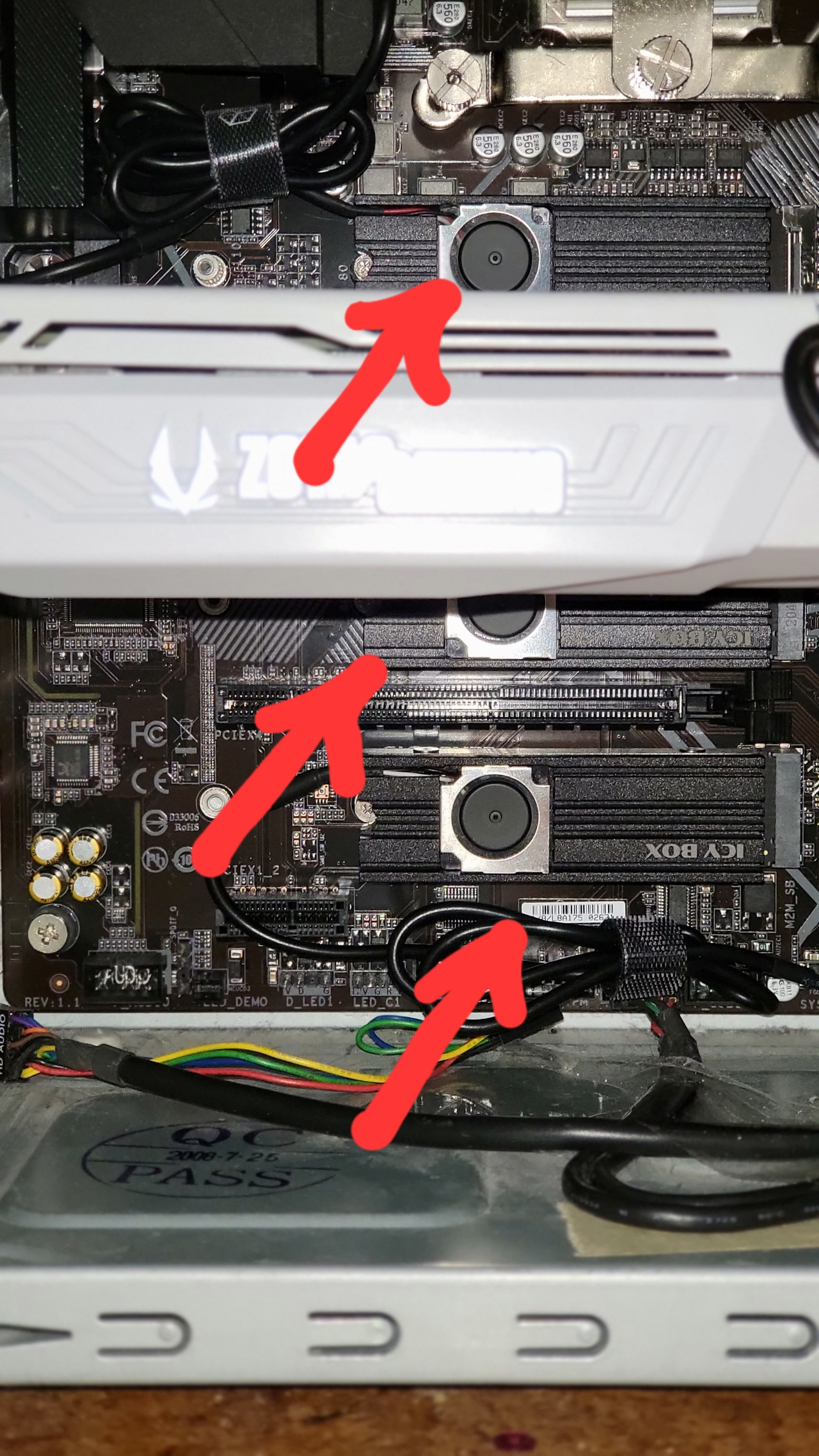

hi , haste alle mit kühler versehn ? Kannst mir mal ein link senden von den Icy Box
yepp danke
ja , genau der
